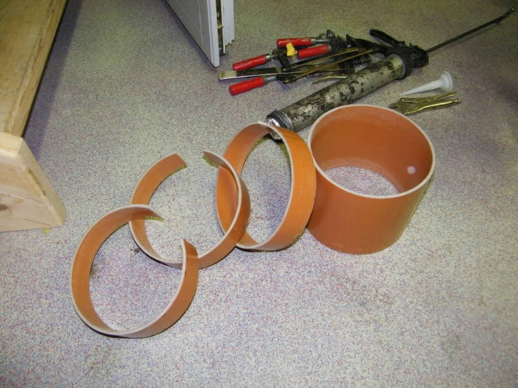

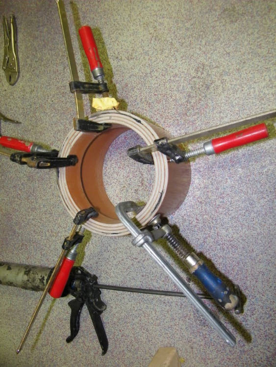

Beitragvon adrian » Do 15. Mär 2012, 17:29
probier jetzt mal mit einem reifen in der mitte und aussen kommen dann noch 3 ringe reingeklebt damit mir das pvc rohr nicht meht rausfliegt, mal schaun
pvc aus dem baumarkt 200mm durchmesser und 150mm lang
1m kosten ca 21 euro
hab die 3 ringe reingeklebt
wenn der kleber trocken ist kommt der reifen in die mitte und dann das gleiche von der anderen seite so kann mir das pvc rohr nicht mehr davon fliegen denk ich.....

Beitragvon MattDrift » Do 15. Mär 2012, 17:35
Hey, das ist ne kreative Idee, bin gespannt ob das funktioniert...
aaaaber: An den Reifen kommst du ja nicht mehr ran, wenn du von beiden Seiten PVC-reinklebst... :o
