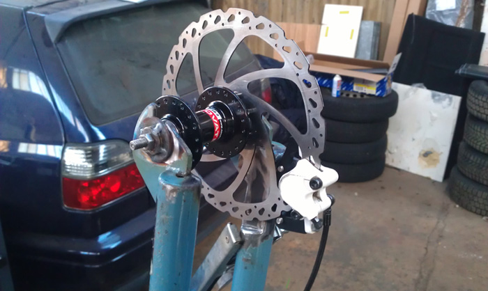

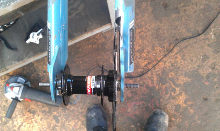

Und weiter gehts mit Achse und Bremse... Passende Achse gedreht
Da die Nabe mit Bremse nicht ohne weiteres Passt habe ich erstmal Platz geschafft.

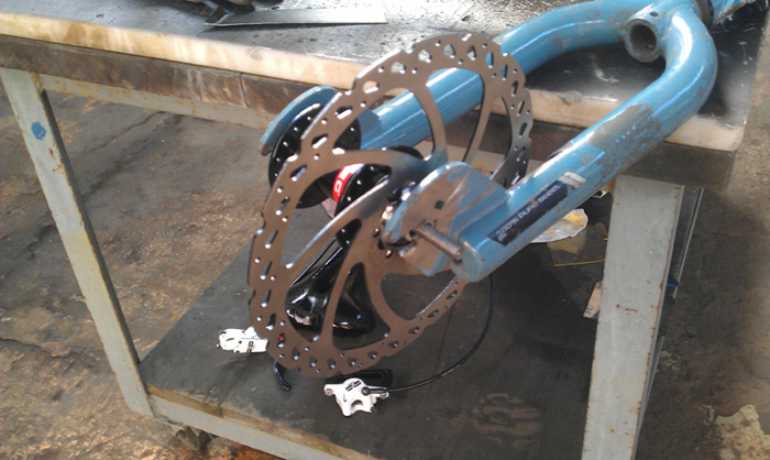

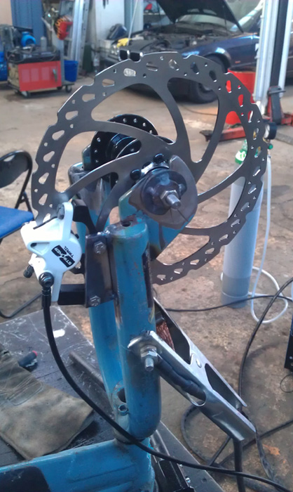

Beitragvon eXact2k9 » Mo 29. Okt 2012, 21:38
So, dann noch die Nabensicherungsscheiben geändert.
Die Gabel wieder Stabilisiert, und die Halterung für die Bremsanlage angeschweißt.
