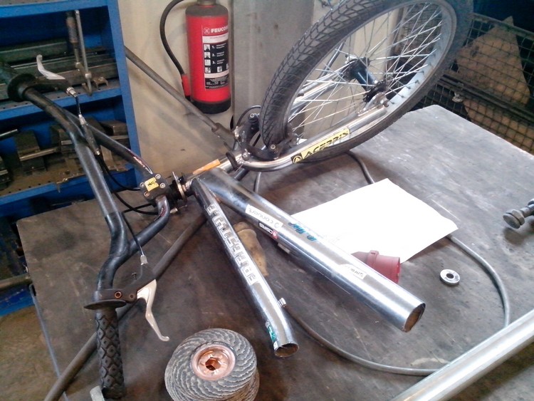

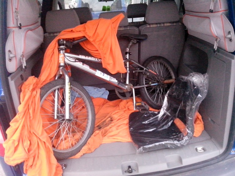

Sooo, nachdem jetzt so gut wie alle teile daheim sind und die Gokart Felgen auf dem Postweg zu mir sind, habe ich mit einem Kollegen in der Mittagspause angefangen das BMX zu zerflexen und alle Teile mal grob zusammen zu sägen.
Die Ausgangsbasis und der Sitz

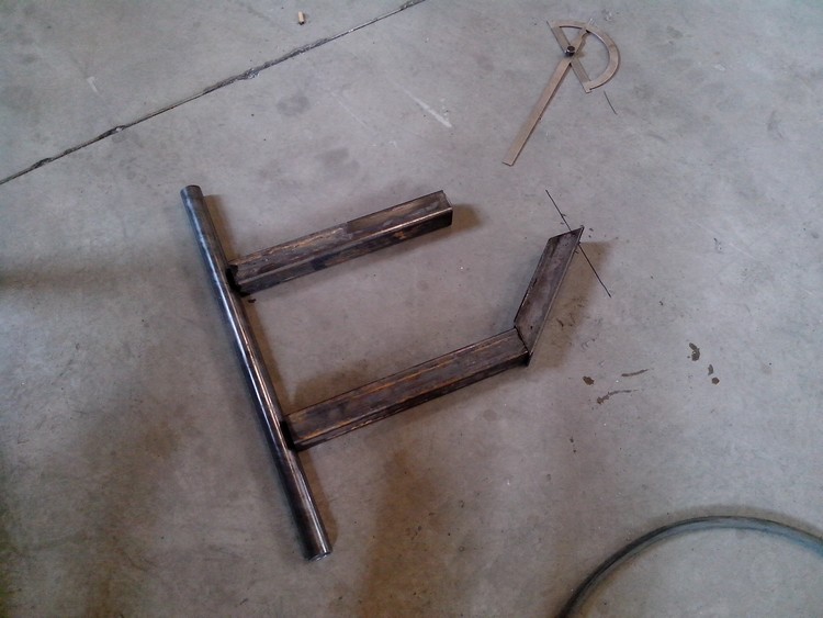

Zerflexter Rahmen

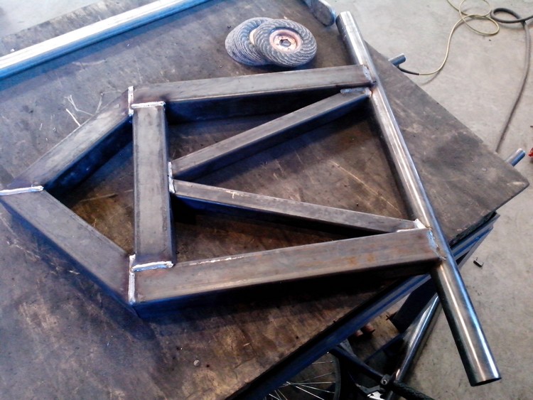

Beim Material hatten wir jetzt nicht so extrem viel Auswahl, zumindest was die kleineren Dimensionen angeht. Also haben wir uns für 40 x 40 mit 3 mm wandungsstärke für den Hauptrahmen
und 30 x 30 mit 3mm wandung für die Versteifungen entschieden.

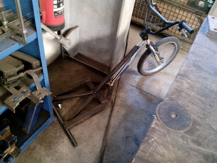

Soo siehts im moment mal aus: Alles nur gelegt....
gelegter Rahmen
Morgen mittag gehts weiter, damit alles mal passend gesägt ist, und wir mit dem Schweißen anfangen können :-) im laufe der Woche sollte ich eventuell auch meine Achsen bekommen.

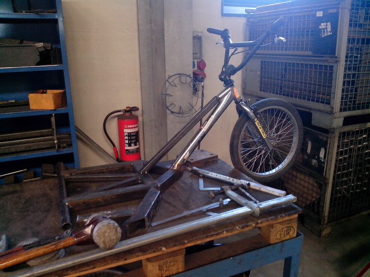

Der rahmen ist jetzt mal soweit fertig verschweißt.
Der fertig verschweißte Rahmen

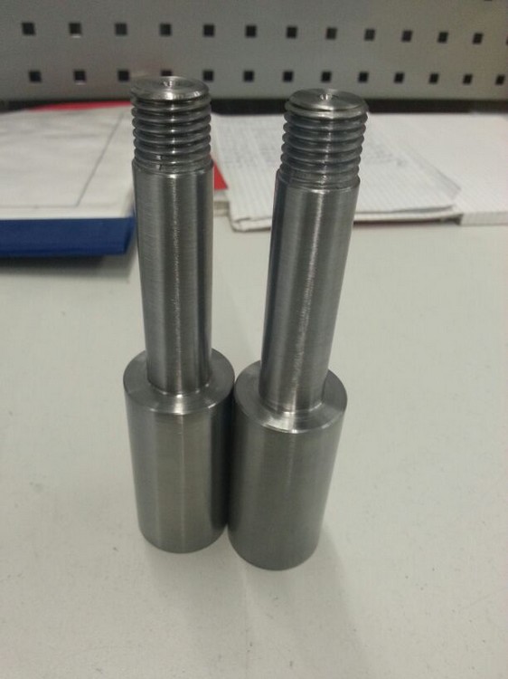

Die Achsen habe ich heute vom drehen bekommen, die werden morgen in der Hinterachse verschweißt.

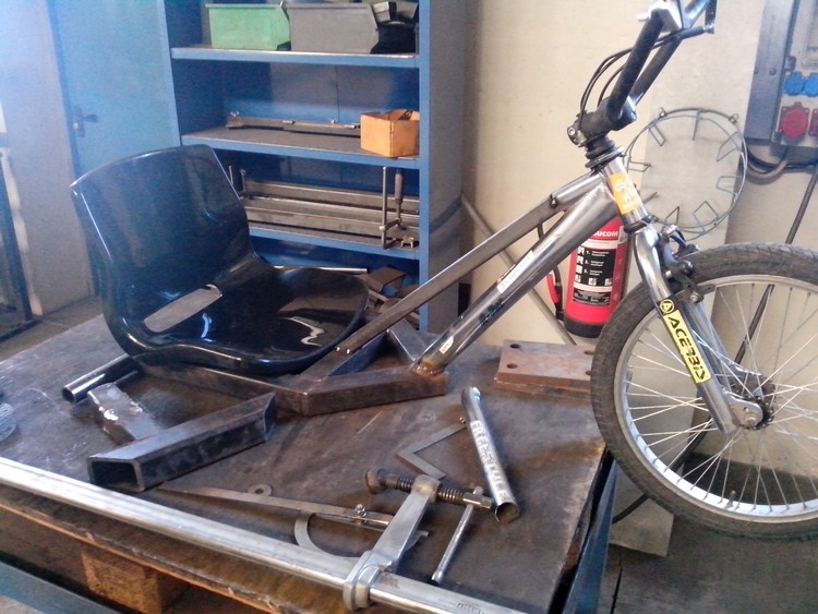

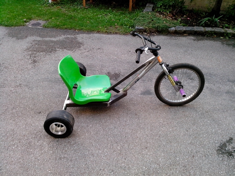

soooo heute sind wir wieder ein stückchen weiter gekommen.
Leider hat das anschweißen des BMX´s länger gedauert als erwarte, deswegen sind wir heute wieder nur einen kleinen Schritt weiter gekommen...
ohne sitz
Mit provesorischer Sitzposition :-D
Aufgeräumt :-D
Mal guggen, wie weit wir morgen kommen. Im prinzip ist nicht mehr so viel zu machen, lediglich die Achsen einschweißen und die BMX front ordentlich verschweißen.
Anschließend halt lackieren, alles anbauen und einstellen und die Rutschis vorbereiten... Mal guggen was ich am wochenende dann alles schaffe :-D

Heute wollten wir die Achsen einbauen... Aber wie sich nach kurzem probieren herausstellte, waren beide Passungen der achsen zu groß... Also wieder zurück zum drehen. Morgen vormittag
bekomme ich sie wieder, dann werden sie gleich eingeschweißt.

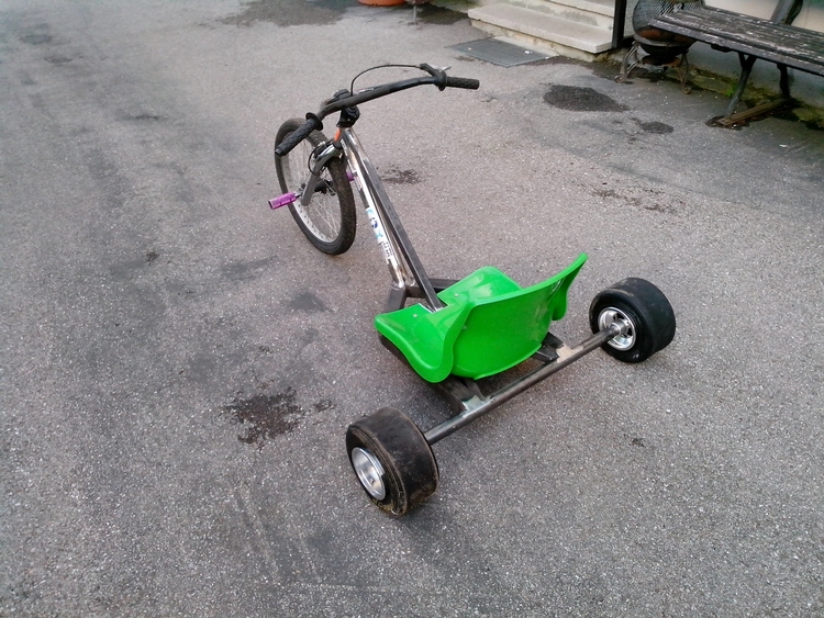

Also heute hab ich den Sitz zugeschnitten, die Gewinde für die Sitzbefestigung gebohrt und geschnitten und die Felgen mal auf die Achsen gesteckt :-)
Leider sind beide Reifen, die ich von der GoKart bahn bekommen habe durchlöchert :( Muss also erst mal auf Ersatz warten :?
Aber bevor ich ihn teste möchte ich ja eh erstmal noch lackieren.

Also Radstand Hinten (Außenkante felge | Außenkante Felge) hab ich genau 1Meter. Achsstand (Vorderachse | Hinterachse) sind 1,14 Meter. Gewicht werd ich heute abend eventuell messen :D
Wie sich das ganze fährt, kann ich dir aber leider noch nicht sagen. Brauche erst noch reifen und rutschies.
