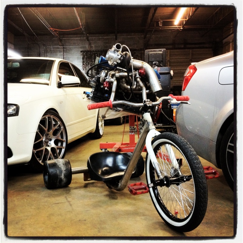

Das Trike von dsimms (USA) aus dem d-trike Forum
Drift Trike bauen aus BMX oder Fahrrad
Deshalb müssen wir uns unsere Drift Trikes selber bauen oder bauen lassen (aber wer kann sich das schon leisten). Wir haben jetzt ein eigenes Forum: Drift Trike Forum. Dort könnt ihr alle Fragen zum Eigenbau stellen und vielleicht gibts dann auch mal ne detaillierte Bauanleitung. Außerdem gibt’s einige gute Infos auf den neuseeländlichen Seiten (englisch), daher kommt der ganze Hype ums Trike Drifting ja auch. Um ein einfaches Drift Trike zu bauen, muss man im Grunde nur ein Fahrrad als Basis hernehmen. Am besten eignet sich ein Bike in 20″ oder 16″, da sonst das Vorderrad beim Lenken an euren Beinen schleifen wird. Ideal sind also BMX-Bikes. Das Bike wird mit der Flex zerlegt, so dass nur noch der untere Teil des Rahmens übrig bleibt. Je nach dem muss man an das Tretlager eine stabile Verbindung zur Hinterachse anschweißen.  Hinten wird dann die Achse angeschweißt. Darauf wird ein beliebiger Sitz montiert, der aber zumindest etwas Seitenhalt bieten sollte, zur Not mit Griptape oder Ähnlichem. Die hinteren Räder bestehen meist aus Luftreifen, auf die ein PVC, PE oder PP-Rohr – das sogenannte Drift Sleeve – aufgesteckt wird. Drift Sleeves und Kartreifen gibt es im Evertrike Shop zu kaufen. Die Reifen werden dann so hart aufgepumpt, dass das Rohr gut hält. Reifen können verschiedene sein, z.B. von Go-Kart, Minibike oder auch billige Teile aus dem Baumarkt (nicht so gut).

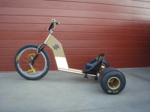

Der gemoddete Huffy Slider von Chasey aus dem d-trike Forum
Drift Trike bauen als kompletten Eigenbau
Wer gut schweißen (lassen) kann und sonst fit im Konstruieren ist, kann natürlich auch ein ganz eigenes Drift Trike bauen. Tolle Beispiele seht ihr hier auf den Bildern. Hier sei verwiesen unser Drift Trikes Forum. Egal was Ihr baut – ob ihr Profi oder Anfänger seid, zeigt uns die Bilder im Forum, damit wir gemeinsam diskutieren und Verbesserungsvorschläge machen können. Wir wollen uns ja gegenseitig Tipps beim Bauen geben und dadurch alle davon profitieren! Es gibt auch ausführliche Tagebücher von Drift Trike Bauen, da kann man sich einiges abgucken. Zubehör wie z.B. Kartachsen findet Ihr im Drift Trike Shop von Evertrike.

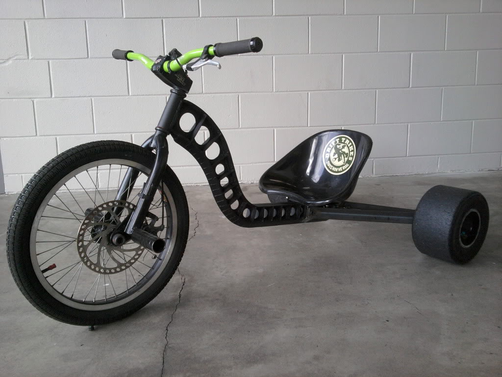

Trike von azzman (NZ) aus dem d-trike Forum. Full custom build mit Scheibenbremse.
