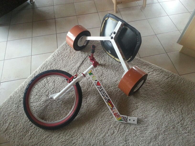

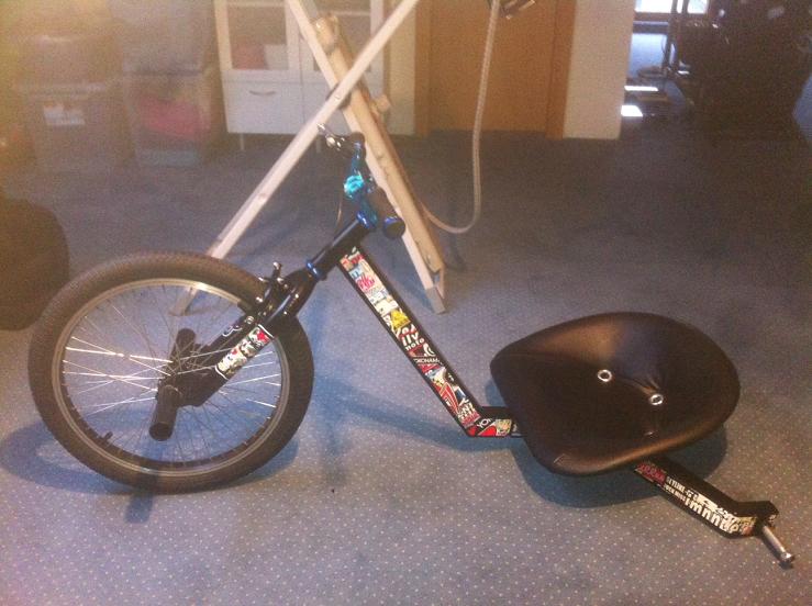

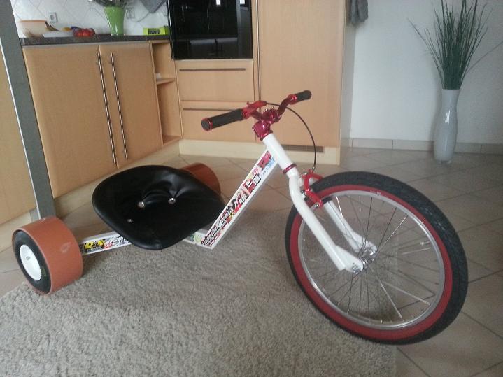

Nach langer tüftelei, und dann doch relativ schneller umsetzung, sind meine 2 Trikes so gut wie fertig.
Am weißen fehlen noch die Pegs, am Schwarzen hab ich zwar die Felgen, jedoch fehlen dort Kartreifen
und Rutschies.
So, getestet haben wir schon mit baugleichen rahmen.
Nur noch wenige Modifikationen gemacht, und die 2 sind das Resultat.
Hoff, ich komm zeitnah an die Reifen.
Beobachte gerade einige in der Bucht.
Hoffentlich klappts....

Sind echt schick geworden! Engel und Teufel :twisted: :D

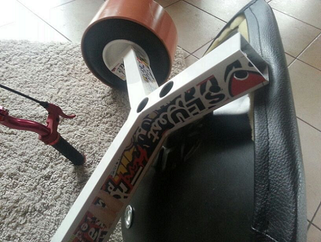

Was meinst du mit Hinterachse??
Den Rahmen selbst oder die Achsschenkel??
Also die Achschenkel sind von Evertrike.
In den Rahmen 17er Loch gebohrt, durchgesteckt,
Und von beiden Seiten verschweißt.
Dann noch n 8mm Distanzring und dann die Felgen.
Wenn ich nachher noch dazu komm, stell ich noch
N Bild von der "Hinterachse" rein.
Kompliziert ist da wirklich nichts.... :mrgreen:
