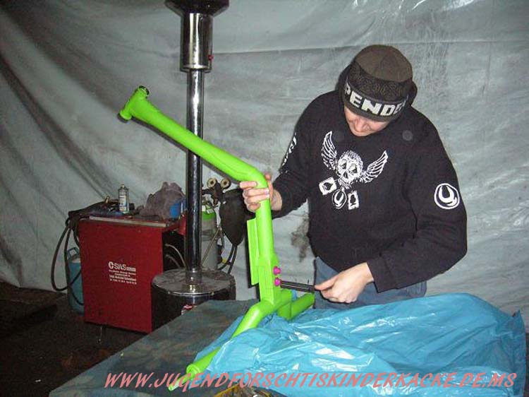

Zeig euch hier mal ein paar Bilder vom Bau meines Drift Trikes :lol:
Angefangen hat es mal wieder durch Hopser seine Nullserie :lol: Danke Hopser!!!

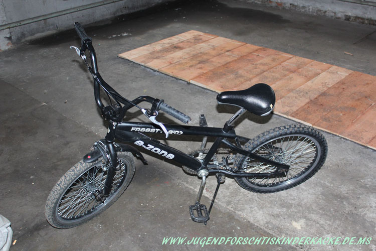

Also hieß es ab jetzt immer fein ebay kleinanzeigen lesen und warten das ein günstiges BMX erstanden werden kann...

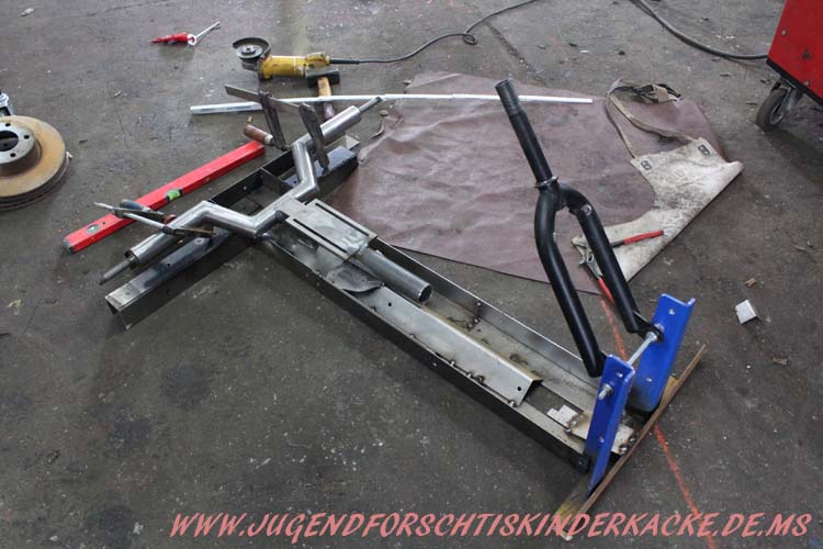

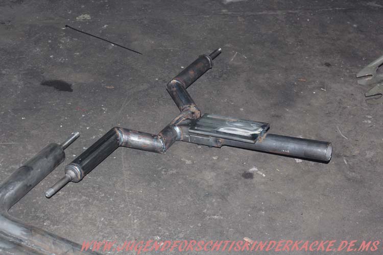

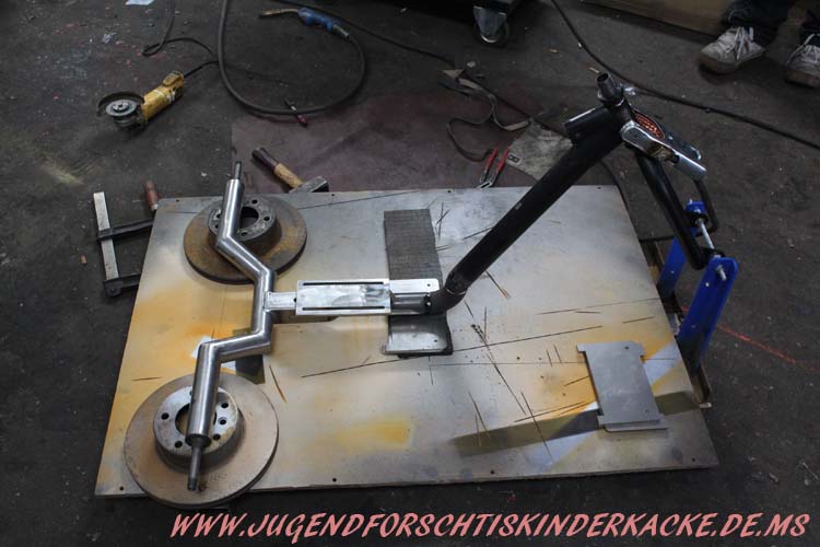

Nach ein wenig Skizzieren, überlegen und dem anfertigen von ein paar kleinen Dreh und Fräsarbeiten konnte der Spaß los gehen...

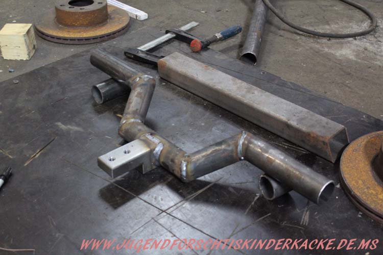

Bau der Hinterachse mit Kupplung zum trennen vom Vorderteil

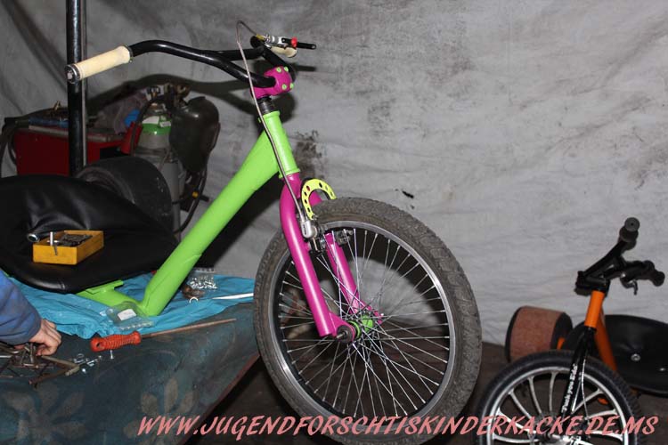

Aufnahme für den Sitz bauen ( natürlich mit Sitzverstellung für die perfeckte Driftposition :lol: )
Bau des Rahmens

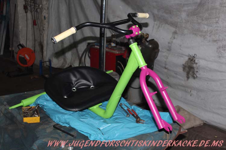

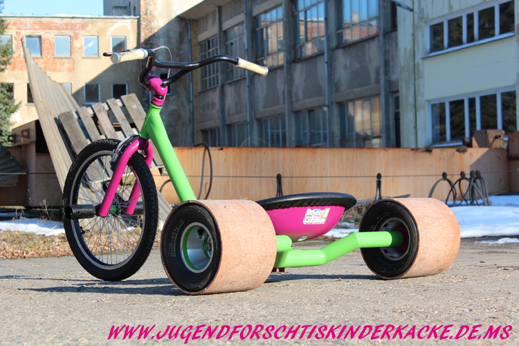

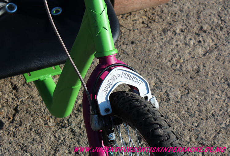

Dann wurde der Rahmen noch etwas versteift und in grün und lila matt lackiert und wieder zusammengebaut :lol:
Und da steht es nun und freut sich auf schönes Wetter...

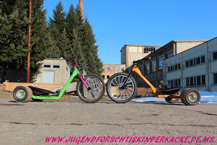

Beitragvon DerEine » Sa 16. Mär 2013, 20:00

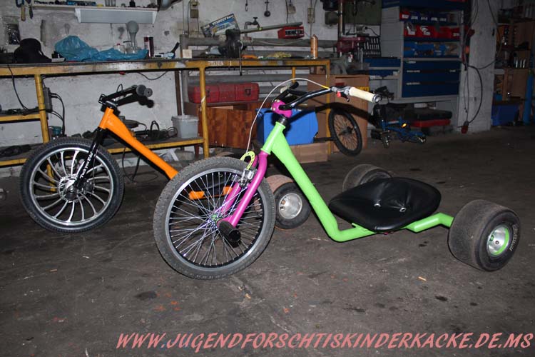

Bei dem tollen Sonnenschein war ich heute gleich mal draußen unterwegs und hab sonnige Fotos gemacht und neue Anbauteile verbaut :D
Trike #2 und #1
Hat einer nen guten Tip für ne coole Piste in Süd-Brandenburg oder Nord-Sachsen

Beitragvon DerEine » Mi 15. Mai 2013, 19:58

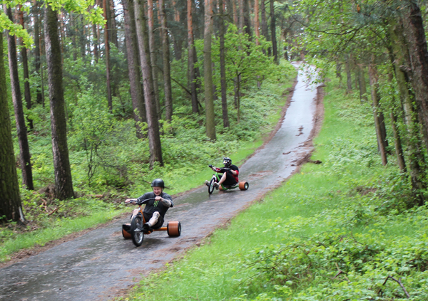

Das Trike läuft super und geht queeeeer :lol:
Nur leider fehlen noch die Regenrutschis ;)

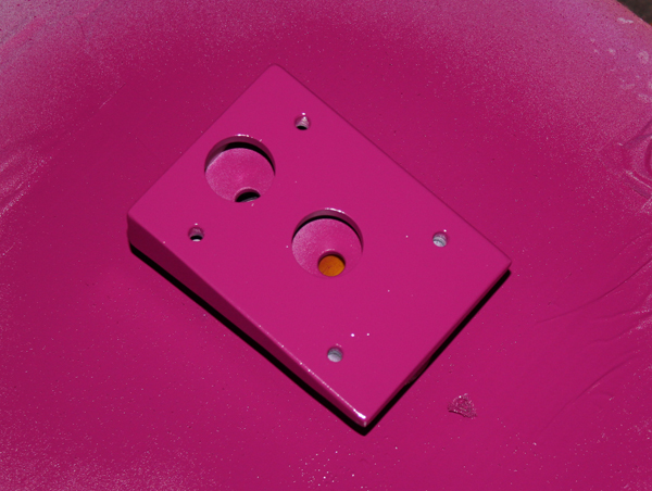

Tag auch...

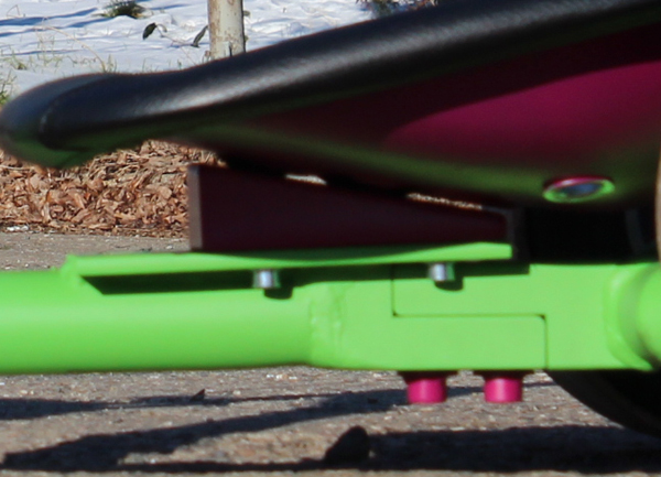

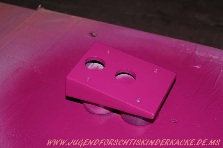

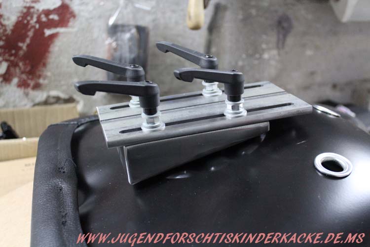

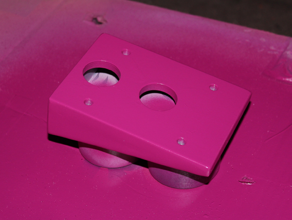

Hatte ne Frage zu dem Keil für die Sitzschale...
Also der Keil ist auf einer länge von ca 130mm 30mm hoch und ist einfach nur mit 2 Schrauben an die Sitzschale geschraubt!
Unten an dem Keil hab ich zwei große Löcher gefräst damit ich auch an die Muttern zu anschrauben komme und dann sieht man noch 4 M8 Gewindelöcher die ich zum verstellen der Sitzposition brauche...
Jo... dann hab ich den Keil seitlich einfach nur mit Blech verschlossen und geschliffen...
Ich finde den eBay Sitz echt gut und durch den Keil find ich auch das er sich prima sitzt :lol:
