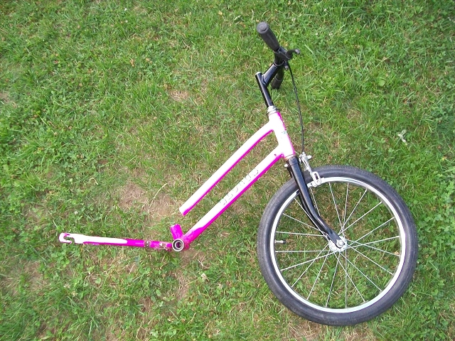

Unser erstes Trike ist jetzt fertig, hier sind die Bilder zu Bau:

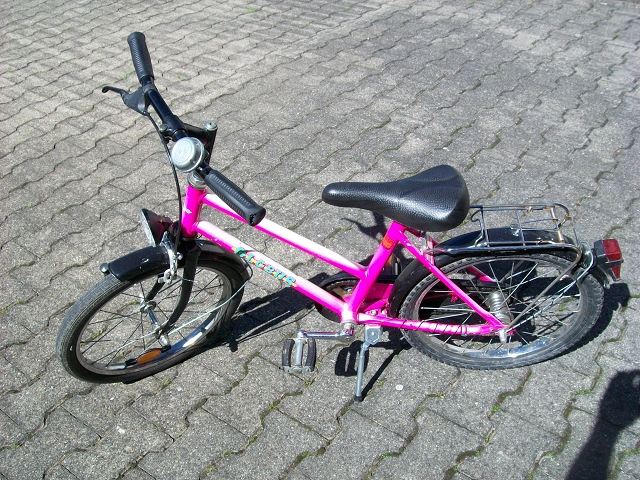

Das Fahrrad hat uns mit nem anderen zusammen nur 5 Laschos gekostet!

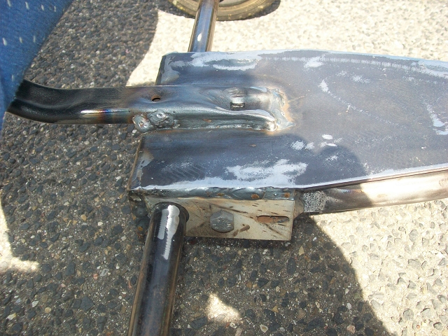

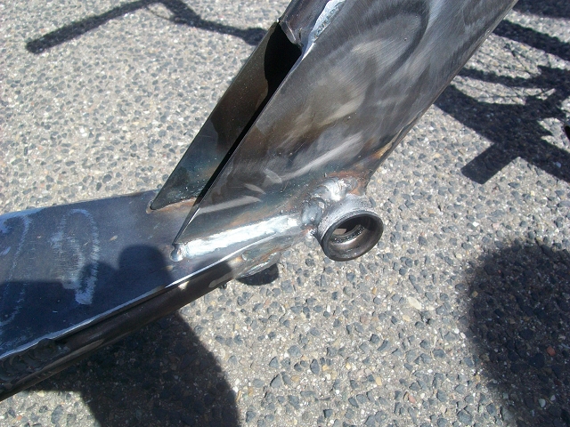

So war uns der Rahmen noch zu instabil...
Das Fahrrad wurde mit 2-3 mm Blechen verstärkt, danach hat es sich nicht mehr spürbar verbiegen lassen
lieber schwer und stabil als leicht und lummelig...

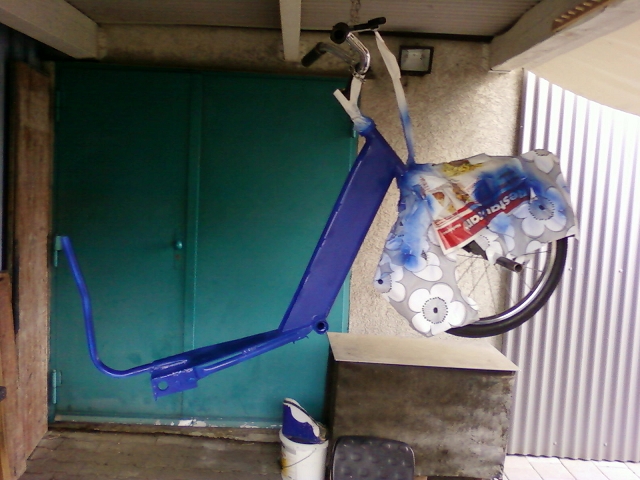

Die Rückenlehne ist von nem alten Bürostuhl

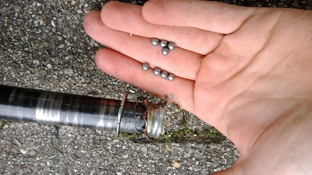

Wens interessiert:
Wir haben jetzt kugelgelagerte Räder, da die Wälzlager nicht für seitliche Belastungen gedacht sind und schon etwas Verschleiß zu sehen war.

Beitragvon NHDD » Fr 24. Mai 2013, 11:40
Hahaha... die Kugellager habens wohl doch nicht so gebracht :(
Das war wohl nix
