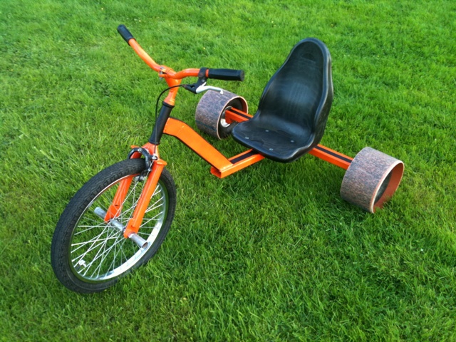

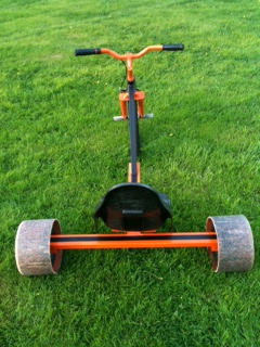

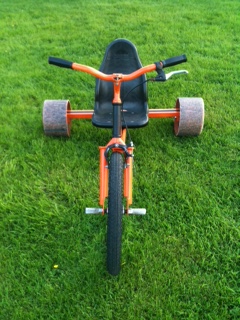

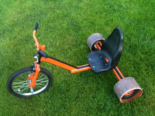

hallo liebe drift gemeinde,
hier kommen fotos vom ersten "rheinland-trike"
Bin auf Feedback gespannt ;-)

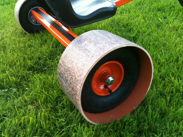

Sieht super gemacht aus. Was sind das für Räder/Reifen? Aus dem Baumarkt?
Wie fährt es sich? Ich seh doch die Spuren am PVC :lol:

Sehr schickes Teil! Mit viel Liebe zum Detail ;)
Aber sagmal sind das nich Bollerwagen-Räder? :D

Danke fuer das feedback leute!
-da hat sich die arbeit ja gelohnt ;-)
Faehrt sich gut das teil! Erst stand die gabel etwas zu flach, man musste mit viel kraft lenken. Dann haben wir das etwas mehr in richtung senkrechte gebracht und es wurde besser.
Ja, sind bollerwagenraeder aus dem baumarkt. Allerdings gelagert und auf stahlfelgen ;-)

ja stark junge!!! :D
wirkt aber ziemlich lang oder täuscht dass???
was haste denn für nen abstand zwischen rückenlehne und den pegs???

Der abstand wurde nach sitzprobe fuer gut befunden ;-)
Den genauen abstand muss ich ausmessen.
Die raeder stecken auf schubkarren-achsen aus dem baumarkt.

Um wieviel Grad hast du die neigung geändert daß es so ein spürbarer unterschied war ?
Wieviel Grad fährst du jetzt ?

Abstand rueckenlehne bis pegs 95cm.
