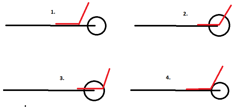

Mich würde interessieren was nach euren Erfahrungswerten die beste Sitzposition ist.
Ich habe an meinem Trike im Moment die Sitzposition 1. Es scheint als wäre das nicht die optimale Position da es fast unmöglich ist einen vernünftigen 360° zu machen.
Freue mich auf eure Erfahrungswerte und verbleibe bis dahin mit besten Grüßen
euer Chad :)

Also ich würd sagen 4 ist die beste... 360er geht eigentlich so ziemlich mit allen...

Position 4 wollte ich auch als nächstes probieren

1 und 4 wird am ehesten funktionieren.
Wenn du auf der achse Sitz hast du dein ganzes gewicht auf die reifen, verschlechtert die drifteigenschaft da die reibung auch höher wird.

also ich fahre 1 und mein trike ist ziemlich lang im gegensatz zu den meisten und bei mir ist der 3er nur mit perfekt eingelenktem vorderrad möglich. wenn ich videos sehe wo andere den 3er machen sieht das aus als hätten die gar keine reibung vorne und bei mir bremst das richtig ab das vorderrad. deswegen würde ich beim nächsten mal die 4 probieren.
Dafür sind langgezogene drifts mit dem langen ding richtig genial:P

Ich würde eine Kombination aus 2 und 4 bzw. etwas da zwischen ausprobieren.
Dank den Pvc Rohren an der Hinterachse hast du kaum Grip, vorne aller dings hast du durch das Gumi viel Grib.
Um gut Drehungen hin zu bekommen sollte also so wenig Gewicht wie möglich auf dem Vorderrad lasten.
Daher so weit wie möglich Hinten sitzen (nur nicht so weit wie bei 3 sonst kipste hinten über).

Ich fahre jetzt zur zeit die 4 und bin damit super zufrieden :)
Lässt sich super fahren, rutschen, drehen.......usw
