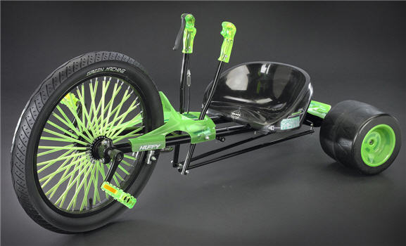

Da immer wieder diese Frage gestellt wird:
Da es normalerweise den Berg runter geht, braucht man nicht zwigend Pedale vorne. Kann aber verstehen, dass man es trotzdem haben will. Das Problem ist, dass die Pedale eben Freilauf benötigen! Technik vom Einrad scheidet also schonmal aus.
Ich weiß aktuell von keiner Lösung, sei es gekauft oder selbstgemacht (für Deutschland). Wer ihr ne Idee habt oder was gefunden habt... wir sind alle neugierig!
Für Neuseeland/USA/Australien gilt: Viele, die in den Videos Pedale dran haben, nehmen das vordere Rad bzw. die Gabel von der "Green Machine" einem Kinder-Dreirad, mit eben diesen Pedalen mit Freilauf.
Eine Version der Huffy Green Machine – es gibt mehrere Modellgenerationen!

Pedale schön und gut aber ob man die wirklich brauch ist ne andere Frage
Ich habe mir ein original Huffy Slider Importiert wo auch solche Pedale dran sind. Jedoch finde ich diese eher lästig als nützlich, denn wenn man sich dreht und das Rad dann anfängt rückwärts zu laufen sollte man seine Füße schnellstens in Sicherheit bringen, da man sonst einen ordentlichen Schlag abbekommt, was dem Fuß nicht all zu gut gefallen wird! Ich bevorzuge da lieber die Stangen vom Bmx ( Die genaue Fachbezeichnung fehlt mir gerade) und gehe davon aus, dass das Fahren damit angenehmer ist.
