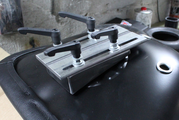

Hatte ne Frage zu dem Keil für die Sitzschale...
Also der Keil ist auf einer länge von ca 130mm 30mm hoch und ist einfach nur mit 2 Schrauben an die Sitzschale geschraubt!
Unten an dem Keil hab ich zwei große Löcher gefräst damit ich auch an die Muttern zu anschrauben komme und dann sieht man noch 4 M8 Gewindelöcher die ich zum verstellen der Sitzposition brauche...
Jo... dann hab ich den Keil seitlich einfach nur mit Blech verschlossen und geschliffen...
Ich finde den eBay Sitz echt gut und durch den Keil find ich auch das er sich prima sitzt :lol:
