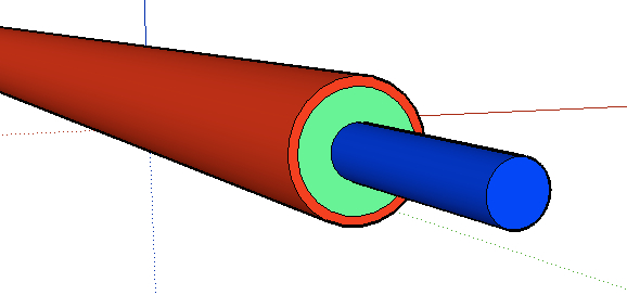

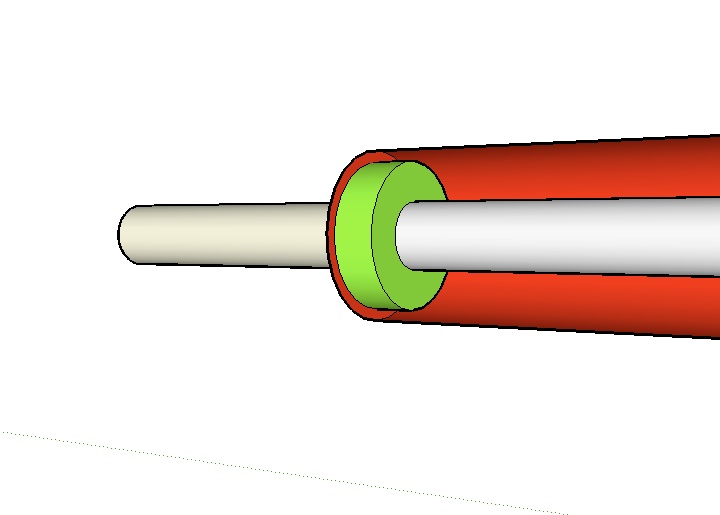

Ich und n´Freund sind gerade dabei unseren ersten Trikes fertig zu machen, sind uns aber uneinig wie wir die Hinterachse anfertigen..
Wir haben natürlich schon ideen und ich möchte gerne wissen ob das so hin haut wie ich/wir und das vorstellen...
von außen
1cm dickes Rohr
Abstandshalter (wie ein nicht bewegbares Kugellager)
Achse bzw. Achstift
von innen
achse 2.jpg (35.35 KiB) 4777-mal betrachtet
Gruß Tom

So wird dir das kugellager nicht halten!
Du brauchst ne wellenschulter auf der rechten seite, daher würd ich dir einen 3,5 cm achsstift empfehlen, den du dann auf den seiten auf 3cm runterdrehst.
Du brauchst auch sicher einen größeren durchmesser damit das mit der statik hinhaut.
Mit ca 8cm bist du da auf der sicheren seite...
