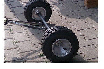

Beitragvon Drift_Tobi » Mo 28. Apr 2014, 23:15
sitz und lenker fehlen noch ist aber nur mein protptyp aus bmx teilen obs auch so funkt wie ich das will, will mir noch eins ohne bmxrahmen bauen. hier ist mal ein bild von meiner achse mit reifen
^bmx Achse.jpg (34.41 KiB) 7171-mal betrachtet
