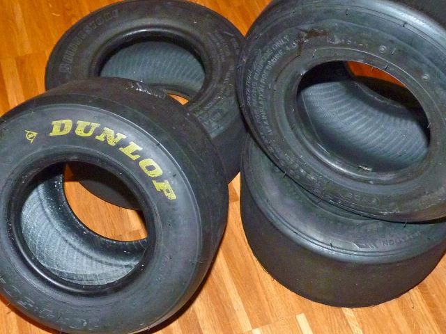

Hab mir schon einiges auf Facebook durchgelesen. Da ist immer wieder die Rede von PVC Rohren. Sind das die normalen Abwasserrohre aus dem Baumarkt?
Und was ist der Unterschied zu PP Rohren? Und woo kriegt man die??
Wie groß müssen die sein für Kartreifen?
Außerdem hab ich gelesen, man muss die Kartreifen so feste aufpumpen, dass die Hülle darauf hält. Werden die überhaupt so viel dicker beim aufpumpen?
Fragen über fragen...
vordere Kartreifen. Das Bild von facebook...

ich denke doch wenn man ein rohr mit dem innendurchmesser, des außendurchmessers der reifen nimmt und das dort drauf würgt(naja vlt n milimeter größer ;) ) dann sollte das ganze nach dem aufpumpen recht gut halten...ich mein das ist gummi...haftet ja ganz gut..wo soll das rohr hin
die frage ist natürlich was man für rohre nimmt...sobald ich soweit bin werde ich mich versuchen kundig zu machen...will auch kart reifen verwenden
falls jemand vorher schon was weiß wäre ich dankbar ;)

Also erst mal mit KG Abwasserrohr ausprobieren halte ich für ziemlich schwachsinnig.
Das hauptproblem ist doch daß keiner so richtig weis woher er die PVC Rohre bekommt
bzw. in welchen größen es die Teile gibt.
Wenn man's vorher mit KG Rohr ausprobiert heist das ja daß man schon Räder hat
und wenn die Später nicht zum PVC Rohr passen kann man nochmal nen Satz kaufen ;)
Wenn ich das richtig gesehen habe gibt es 2 Größen Kartreifen (bezogen auf den Aussendurchmesser)
Vorderräder 10 Inch also 254mm D.a.
Hinterräder 11 Inch also 279,4mm D.a.
Ich wüsste halt gerne welche Rohrgrößen es gibt bevor ich die Karträder kaufe.
