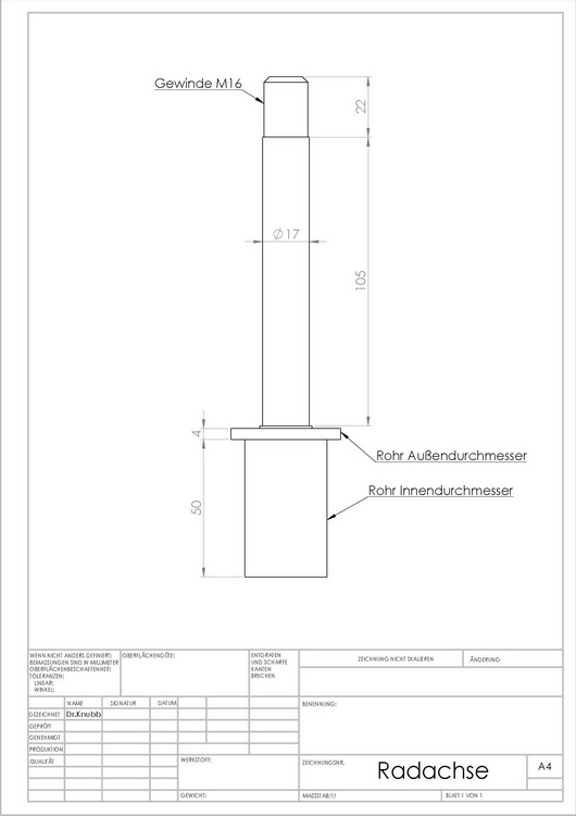

Beitragvon adrenalindave » Sa 21. Jul 2012, 14:20
Kann mir einer maße schicken, das ich an die hinterachse karträder dran schrauben kann danke

Beitragvon christo » Sa 21. Jul 2012, 14:51
Irgendwo hier im Forum geistert ne technische Zeichnung rum ;)

Beitragvon Dr.Knubb » So 22. Jul 2012, 21:42
Radachse_Bildgröße ändern.JPG (37.37 KiB) 8843-mal betrachtet

Beitragvon TimmL » Mo 23. Jul 2012, 23:23
@ Dr.Knubb
gute zeichnung!
ich hab jedoch eine frage:
was macht die 105 da? meine lager sind zB nur60 lang...
oder muss ich da noch was vorschieben?

Beitragvon Dr.Knubb » Di 24. Jul 2012, 18:09
Hi
ja ich hab die 105mm von einem achschenkel. ich hab das noch nciht nachgemessen an kartfelgen, wie weit die Lager auseinander sitzen. Also lagerausenkante immer.
