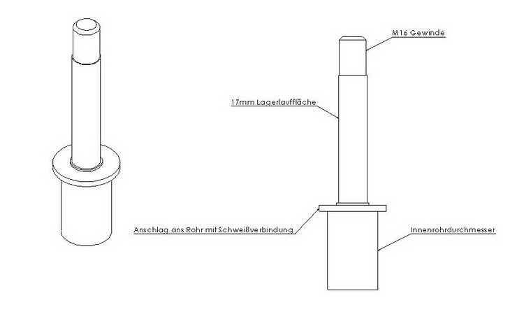

Also die Kartreifen haben ja ein 17 Lagerinnendurchmesser. Dafür was zu finden ist schwer. Zudem es auch kein 17 Gewinde gibt. D.h. du müsstest was abdrehen ;) M16
Am besten du nimmst ein Rohr und lässt/selber Radaufnahmen drehen und schweißt die dann ein.

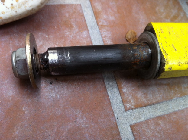

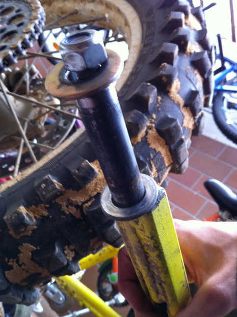

Ich hab eine (U-Profil) Hinterachse darin hab ich eine 20er Welle eingeschweißt. Auf die Stirnseite einfach eine M10 Schraube als Gewinde. Um die Axialen Kräfte aufnehmen zu können einfach 2 Unterlagscheiben.
Hat bis her alles ohne Probleme gehalten :)
Idealerweise so
Radaufnahme_Bildgröße ändern.JPG (29.52 KiB) 19668-mal betrachtet
IMG_7162_Bildgröße ändern.JPG (129.49 KiB) 19671-mal betrachtet
IMG_7160_Bildgröße ändern.JPG (118.22 KiB) 19671-mal betrachtet

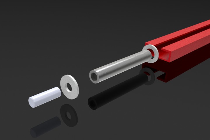

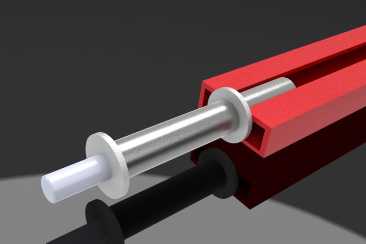

Lösung ohne gedrehte Teile:
Nimmst dir n
- U-Stahl oder Sägst ein 4Kantstahl ein.
- Legst eine 20er Rundstahl rein (an der Stirnseite vielleicht noch ein3 Bohrung für die abgesägte Schraube z.B. M12 12mm Bohrung. vielleicht 5-10mm tief)
- 20er Rundmaterial an die Achse schweißen. (An der offenen Stelle der Achse)
- Schraubenstück ins Loch stecken und verschweißen.
- Unterlegscheibe Drüber
- Rad drauf
- 2te Unterlegscheibe
- mit mutter sichern
Sehr primitiv aber so kann man es machen ;)
