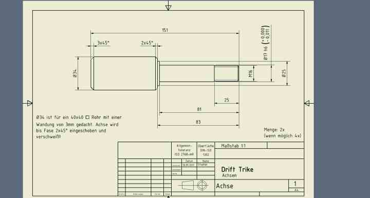

Bestell am besten die Forderradfelgen mit Lager. In diesem fall sind 17mm Kugellager in die Felgen eingepresst und du brauchst nur noch eine passende Achse. Vielleicht hast nen Schlosser oder sowas in der nähe der dir was drehen kann. Betriebe die ausbilden machen manchmal auch sowas gegen ne Kiste Bier oder nem kleinen Obolus für die Lehrlingskasse.
Wenn interesse besteht stell ich mal ne zeichnung von Meinen Achsen rein, mit Fertigungsmaßen und Toleranzen!!

Hierist meine skizze. Die ist aber ohne Toleranzen, da hab ich mal drauf verzichtet.
Aber wenn du deine mal hoch laden würdest kann ich mal vergleichen .... ;)

hier is mal meine Zeichnung der Achse. hoffe du kannst was mit anfangen.
Zeichnung der Achse

anfangen kann ich schon was damit ich kann nur nix lesen ^^
http://www.fotos-hochladen.net/
bitte mal hier posten.
Danke

Beitragvon TheGorphos » Do 28. Jun 2012, 16:26
So, wie verlangt hab ichs nochmal hochgeladen. die Passung ist h6 ist aber mit Grenzabmaßen bemaßt.
Material ist normaler Baustahl S 235 JR 1.0038
Wenns am Geld nicht scheitert kannst es auch aus E 295 1.0050 machen, aber so stark bekommen wir die Achsen ja gar nicht belastet, da spielt das Material glaub keine große Rolle.
PS: Ich hab gerade gesehen das ich die Mittellinie vergessen habe!!! ICH SCHÄME MICH SO!!! :oops:

Wenn ja meinst du du könntest mal über meine skizze schauen und sagen ob die maße so einiger maßen hinkommen oder ob ich mich da voll verschätzt hab?
