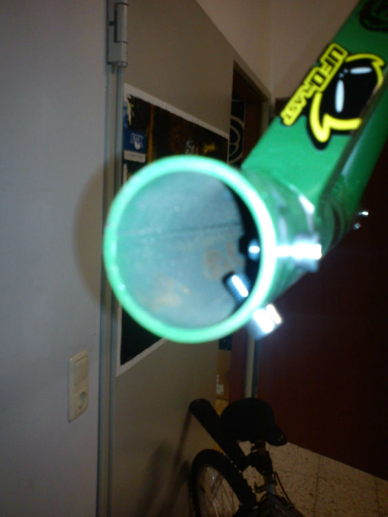

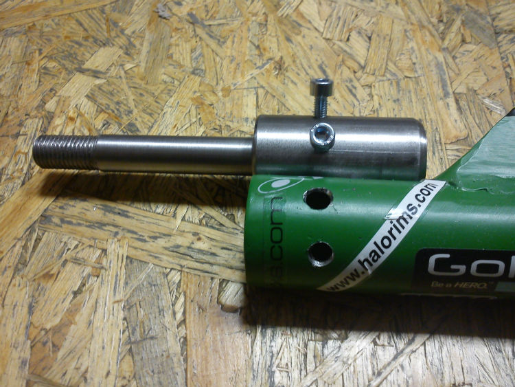

2 Gewinde in der Achse, 2 Gewinde im Rohr. Hoffe nur die Schrauben machen die Verwindung mit.
70mm stehen ins Rohr

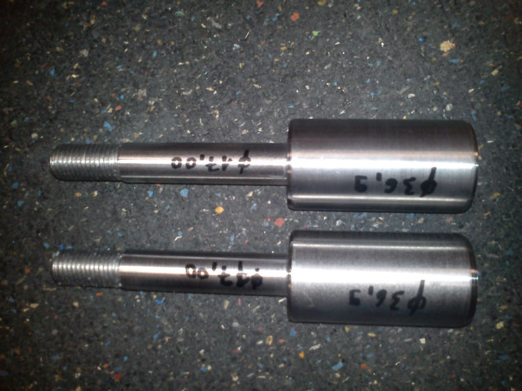

Hier die 17mm Achsen mit 16mm Gewinde

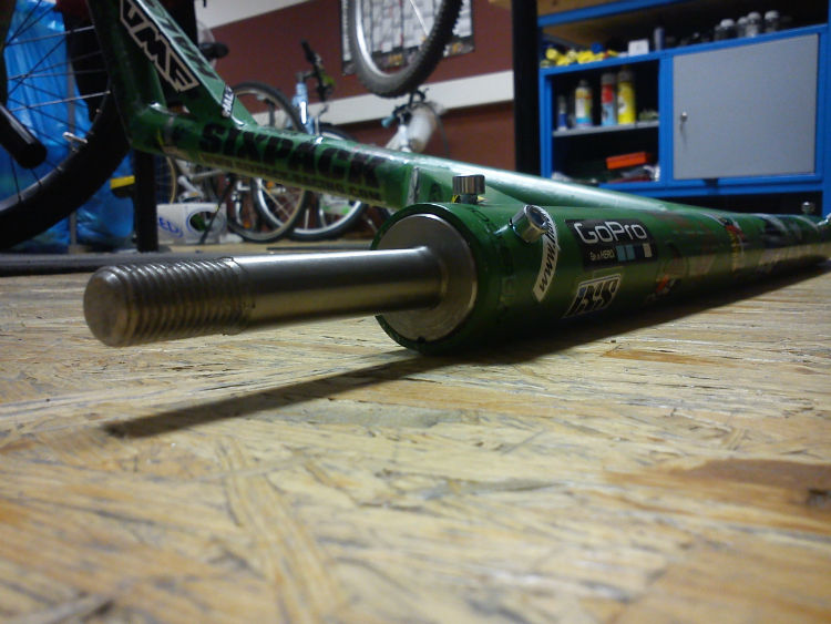

mit Gewinde im Rohr

Auch eine Coole Idee. Musst unbedingt erzählen ob die Schrauben das mit machen.

Die Schrauben machen das auf jeden fall mit sie werden ja wenn überhaupt nur auf schärung belastet.

Ok dann ist das ne richtig coole Idee

Sehr schön und sehr sauber gearbeitet!!
Glaube auch dass das viel aushalten wird.
Der Profi @Rockatansky gibt ja auch grünes Licht :D

so in etwa hab ich mir das bei mir auch vorgestellt wie lang hast du die achsen denn gemacht also vorallem der 17mm durchmesser wo die felge drauf kommt würd mich interressieren (hab noch keine felge und weis nicht wie dick die sind)
aber dann könnt ich mir schon mal welche anfertigen

Sollte normalerweise dabeistehen wenn du die Felgen kaufst, meine Kartfelgen (130mm Außendurchmesser ) haben 58mm incl. Kugellager Aufnahmebreite

echt geile idee mit den achsen aber kannst du mir mal nen link geben wo du die gekauft hast? und welcher reifen da drauf passt.
