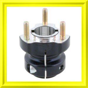

Nicht ganz es gibt Felgenstern für Vorder und Hinterachse beim Kart. Ich will die Der Vorderachse bei mir verbauen. diese haben Ein Lager mit drin verbaut.
Re: Radstern an HA befestigen
Beitragvon Rockatansky » So 13. Mai 2012, 21:39
Schau mal hier sieht man es gut der Felgenstern wird mit 2 Nutensteinen gegen das Verdrehen gesichert
und mit der Schraube befestigt.

Rockatansky hat geschrieben:Schau mal hier sieht man es gut der Felgenstern wird mit 2 Nutensteinen gegen das Verdrehen gesichert
Den den du zeigst ist einer der Hinterachse ohne Lager. ich such mal eben einen Von der Vorderachse

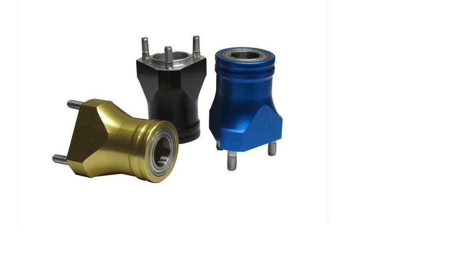

Beitragvon Beere » So 13. Mai 2012, 22:11
Radstern mit Lager
(42.03 KiB) 1-mal heruntergeladen
SO hier sieht man das Lager im Radstern, man sieht auch das hier aber keine Befestigung ausen vorhanden ist 0_o
Wie mach ich das Teil nur fest ? :D
Beitragvon flo89 » Mo 14. Mai 2012, 14:57
Entweder aufschrumpfen^... oder mit nem Absatz in der Welle+Sicherungsring
Beitragvon Beere » Mo 14. Mai 2012, 15:26
flo89 hat geschrieben:Entweder aufschrumpfen^... oder mit nem Absatz in der Welle+Sicherungsring
Kannst du mir genau erklären was du damit meinst?
Beitragvon flo89 » Mo 14. Mai 2012, 15:32
Ich versuchs mit Worten, wenn ich das nicht hinbekomme mach ich dir heute Abend ne Zeichnung^^
Also aufschrumpfen sollte klar sein... 17,01er Welle runterkühlen, lager rauf, warm werden lassen! Fest^^
Bei dem anderen brauchst du einen Wellenabsatz und eine Nut! Das lager auf die Welle (17mm) schieben, bis gegen den Absatz (18mm oder mehr) dann den Sicherungsring in die Nut vor dem Lager.
