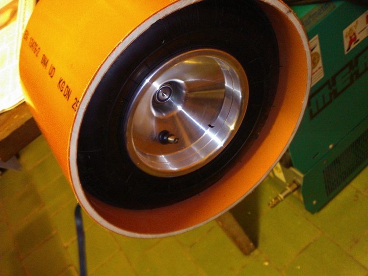

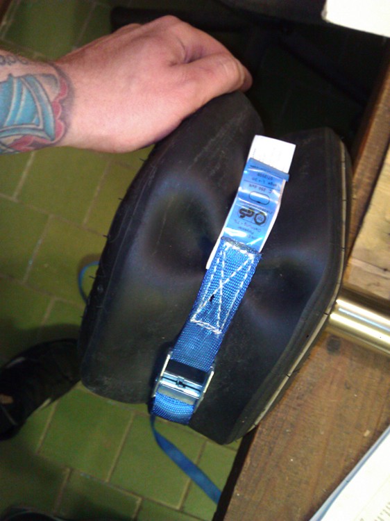

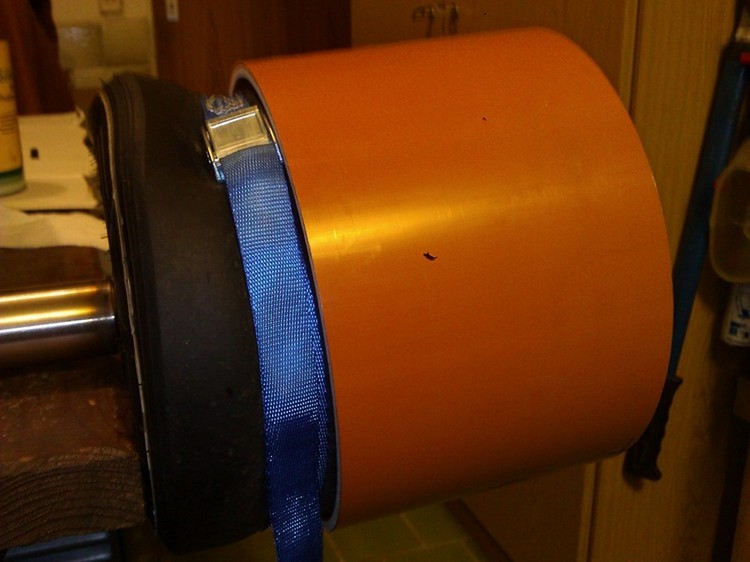

Also ich hab jetzt das Orange KG Rohr DN250 drauf.
Das Rohr hat Durchmesser aussen 250mm und Wandstärke 6,2mm also innen 237,6mm und meine Reifen haben aussen 253mm.
Ich hab den Reifen mit nem kleinen Gurt zusammen gezogen (und immer wieder Luft raus gelassen beim zusammen ziehen)
Dann geht das Rohr gut drüber und wenns zur hälfte drauf ist den Gurt wieder weg.
Und dann mit ein Paar Hammerschlägen das Rohr voll drauf ballern.
Und dann natürlich wieder Luft rein ;)

Rockatansky hat geschrieben:Also ich hab jetzt das Orange KG Rohr DN250 drauf.
Das ist ja mal ne rabiate Variante. Hast du neue Kartreifen? Ich hab meine Rohr recht angenehm drauf bekommen, sind halt runtergewetzte Reifen, aber wenn ich mir das so ansehe war es definitiv einfacher. :D
Aber die idee ist gut!!!

Beitragvon Rockatansky » Do 28. Jun 2012, 21:44
@ TheGorphos
Also das sind gebrauchte Reifen die ich auf der Kartbahn für umme abgestaubt hab.
