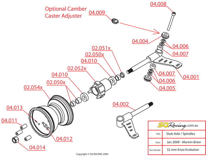

Das war die Idee für Gelb... ist am wenigsten aufwändig...
Aber wenn ich dir was fertigen würde, würde ich dir die Schraubenvariante empfehlen... schön sicher simpel...

Hier mal die Elegante Lösung Rot wieder das Lager und grün die Sicherungsschraube
LG Flo

Den den du zeigst ist einer der Hinterachse ohne Lager. ich such mal eben einen Von der Vorderachse

Achsschenkelkit bestellen im ebay.
das teil abflexen dann an die achse schweissen, radstern drauf mit sicherungsmutter befestigen und fertig. Dann nur noch felge montieren

Ich will sowenig wie möglich schweißen, da ich leider selber nicht schweißen kann und es machen lassen muss.
