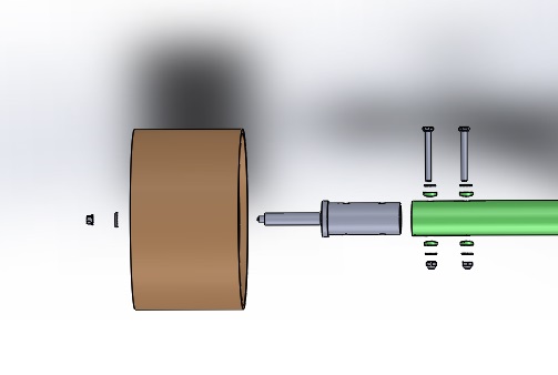

Nein ich hab kein Vierkant Rohr sondern ein normales 1 1/2" Rohr. Aber was auf meiner Zeichnung jetzt grün ist wäre dann bei dir eben Viereckig.

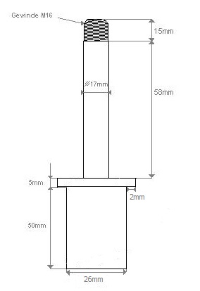

hab zugar eine skizze angefertigt.
nur bin ich gerade auf der Suche jemanden zu finden der mir das drehen kann.
die felgen haben ja meistens 17mm oder?
jemand Interesse?

Die Felgen haben 17mm. Die Länge weis ich nur noch nicht genau. Bekomm die erst heute bin von 60 ausgegangen.

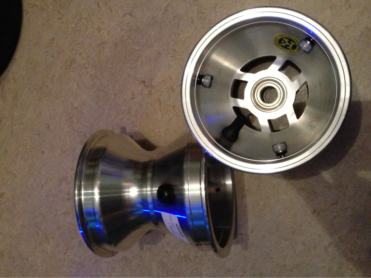

Beitragvon Achel » Do 21. Mär 2013, 19:41
So hab meine Felgen bekommen und die haben 61mm von Lager außen bis Lager außen. Werd meine Achse also 60 mm lang machen.

Re: Reifenbefestigung
Beitragvon Forumnutzer » Fr 22. Mär 2013, 05:43
Stiftlänge also 60mm sozusagen.
gut wird wohl ein einheitsmaß sein...
