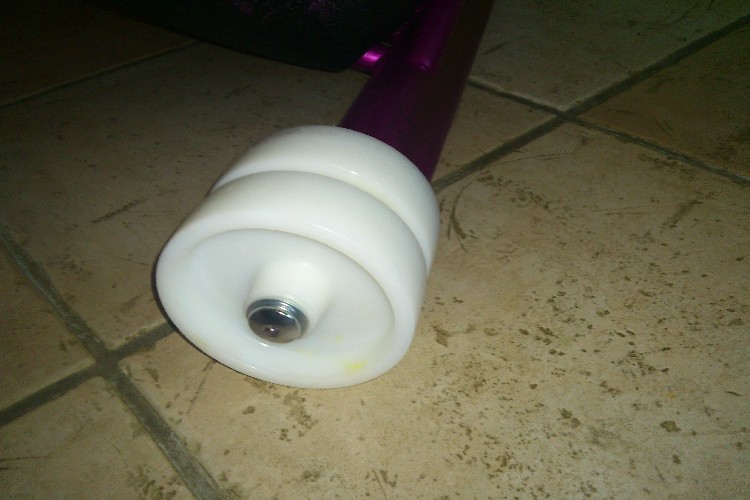

Beitragvon jjjoritz » Di 12. Jun 2012, 15:39
Also ich hab die hier im baumarkt für ca.8 euro pro stück gefunden und bis jetzt halten sie :)
