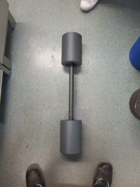

hier unser Prototyp der Hinterachse mit den Rollen/Reifen...

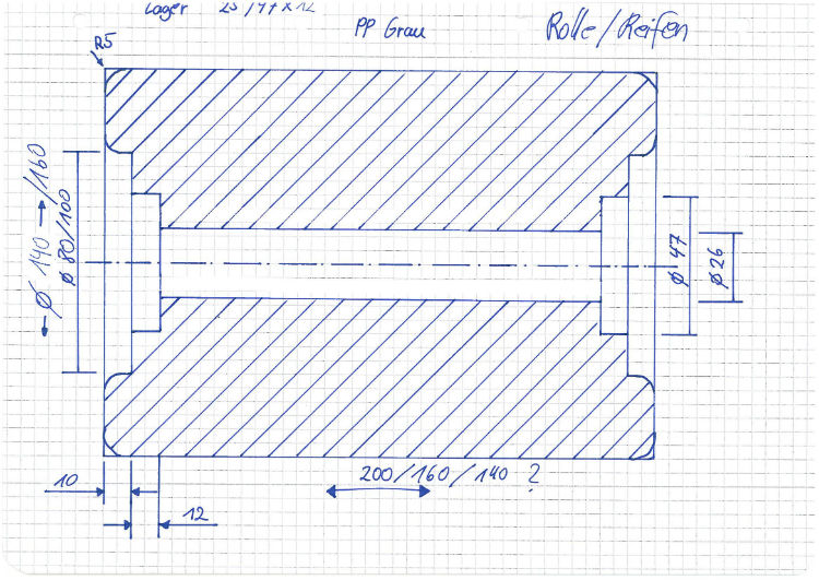

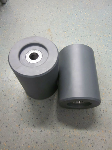

Wir haben PCV Vollmaterial genommen, es uns ausdrehen lassen und mit Lagern versehen.

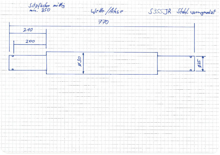

Die Stahlwelle haben wir uns dann passend für die Lager abdrehen lassen. Gesichert werden die Rollen mit Sicherungs/Sägeringen!
Welle Achse-w750-h600.jpg (80.92 KiB) 16991-mal betrachtet
Fertig sah das dann so aus!
Entschieden haben wir uns für 200mm Länge und 140mm Außendurchmesser!

das Passt 8-)
Welche Lager habt ihr verwendet? Und wie schwer ist das Teil bitte? :D

Naja die 30mm Stahlachse wiegt schon was, denke mal 5-6kg...geht, ist jetzt nicht so sehr schwer^^
Und Lager hab ich 6005 2ZR benutzt, passend für das abgesetzte Stück auf 25mm Durchmesser.
Ist ein beidseitig gekapseltes Lager wegen dem Dreck auf den Strassen! 8-)

also ich bin neu hier und bin gerade an der planung meines trikes. die räder ( danke für die zeichnung! ;) )
sind bereits in arbeit!
hast du das schonmal getestet wegen der achse ob da dieser sicherungsring wirklich hält???

Moie, würde mich auch für deine Variante entscheiden, evtl. offene Kugellager nehmen und eine Scheibe zum Schutz mit auf die Welle machen, meine Frage wäre, hast du die Räder schon getestet, nutzt sich PVC schnell ab und kann man damit gut driften?
