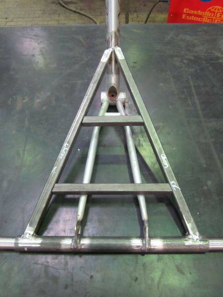

Beitragvon crazyNeo » Di 20. Mär 2012, 11:22

Ist der hintere Teil, also ab da wo es sich gabelt, grundsätzlich stabil genug?

Nein deswegen solltest du es noch zusätzlich versteifen!
siehe Bild
