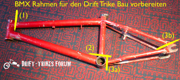

Vorbereitung eines BMX-Rahmens auf das Drift Trike bauen!
Schnitt 1 und 2 sollte klar sein, bei Schnitt 3 müsst ihr entscheiden:
3a) hier muss ein kompletter Hinterbau konstruiert und angeschweißt werden.
3b) der bestehende Rahmen wird mitgenutzt. Nachteile:
- Hinterbau möglicherweise nicht stabil genug
- Hinterbau nicht lang genug
