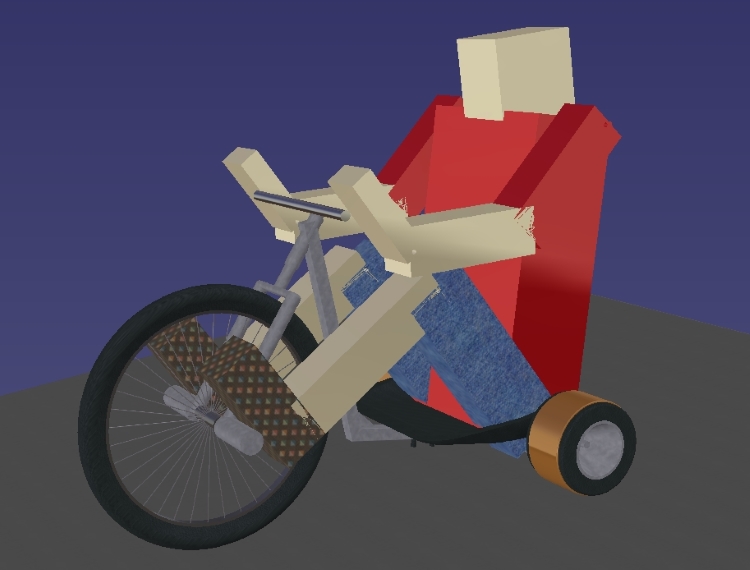

Geplant ist ein kleinstmögliches und dennoch fahrbares Trike. Die Idee kam mir beim Anblick meines alten Kinderdreirades, mit dem ich schon im zarten Alter von 3 oder 4 Jahren meine Runden gedreht bin. Ich fragte mich, ob es denn nicht möglich sei ein Trike mit vergleichsweise geringen Abmaßen zu bauen, das dennoch gut fahrbar und bequem ist?
In diesem Thread will ich euch die Fortschritte und Erfahrungen zeigen, die ich mache.

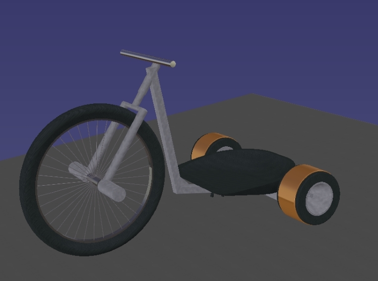

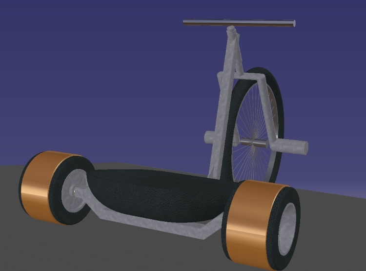

Zuerst stand natürlich wieder eine Menge Planung an. Die erste Frage, die ich klären musste, war welche Felgengröße ich fahren will. 16 Zoll? 18 Zoll? 20 Zoll? Um zu sehen, was gut aussieht und bestimmt auch gut funktioniert, erstellte ich im Catia wieder ein Modell. Diesmal sogar mit Fahrer in meiner Größe ;)
Es stellte sich heraus, dass mir ein 16 Zoll Vorderrad zu klein aussieht und ein 20 Zoll Rad die Rahmenmaße sprengen würde. Also der optische und funktionelle Kompromiss mit 18 Zoll.

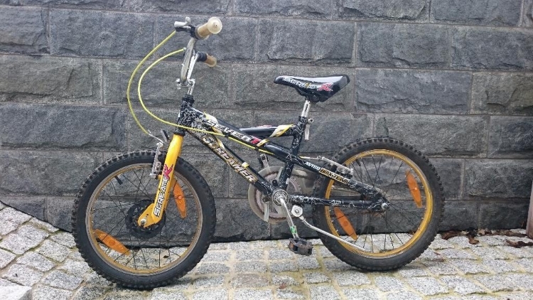

Ein Teilespender war in den Kleinanzeigen auch relativ schnell gefunden.

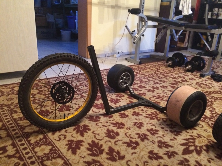

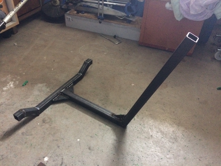

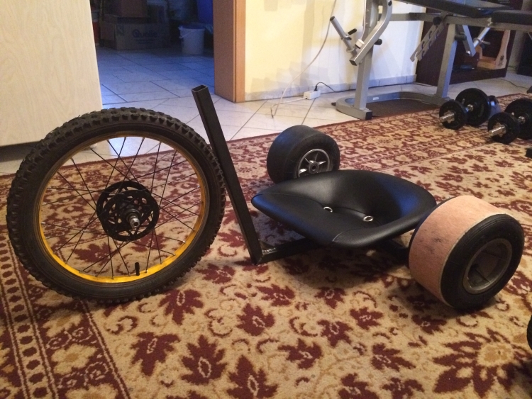

Nebenbei auch noch den altbewährten Sitz, ein paar schöne Lenkergriffe und neue Kartfelgen in den Weiten des Internets bestellt. Als alles da war hab ich mich an den Zuschnitt des Rahmenmaterials gemacht und den Kram zusammen gebrutzelt ;)
Und so sieht das ganze derzeit aus:
Am jetzigen Wochenende bekomm ich noch die fertig gedrehten Achsen für die Hinterräder. Dann kann es am Montag mit Schweißen weiter gehen und eventuell schon Probe gefahren werden :D
