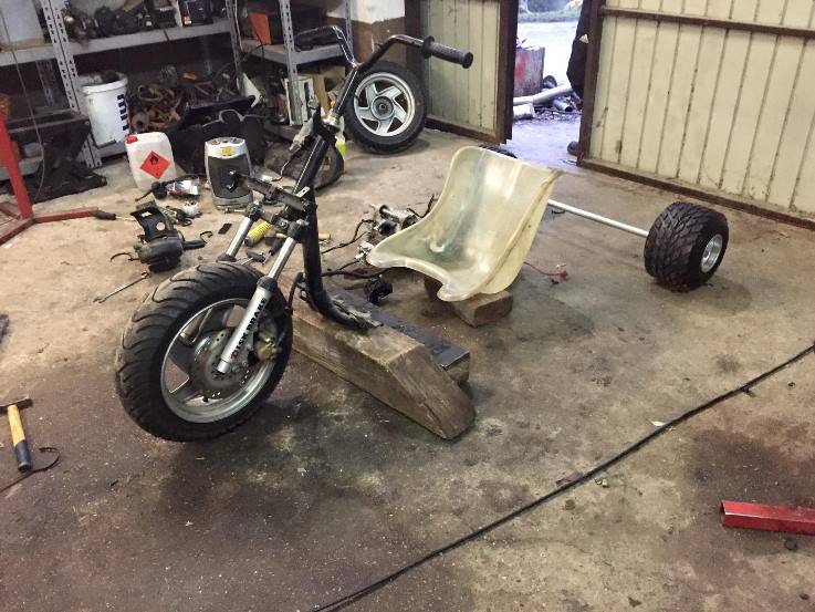

Zerlegen und Zerflexen des Rollers

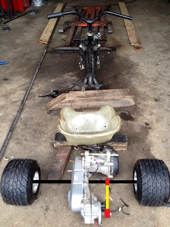

Zusammenstellen damit wir die Maße des Rahmens ermitteln können, natürlich haben wir keinen Bauplan vorhanden

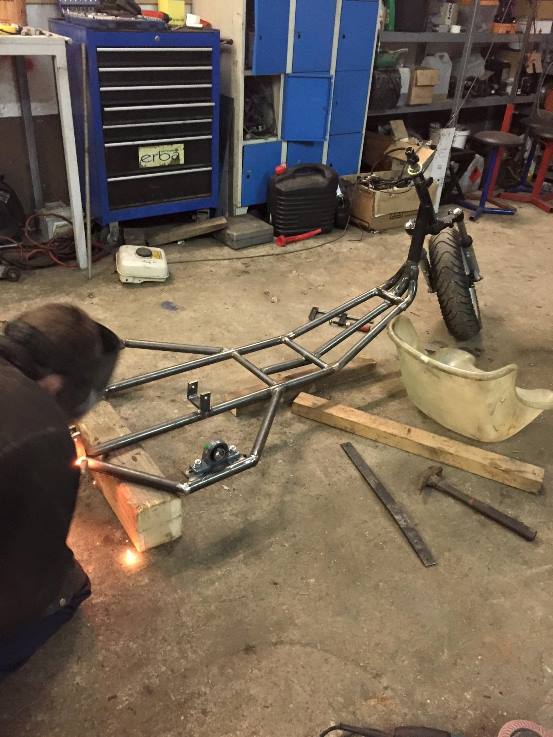

Der Rahmen wurde geschweißt
grobes Zusammenstellen der Teile

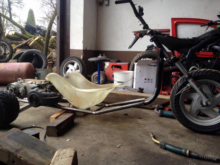

So sollte es aussehen

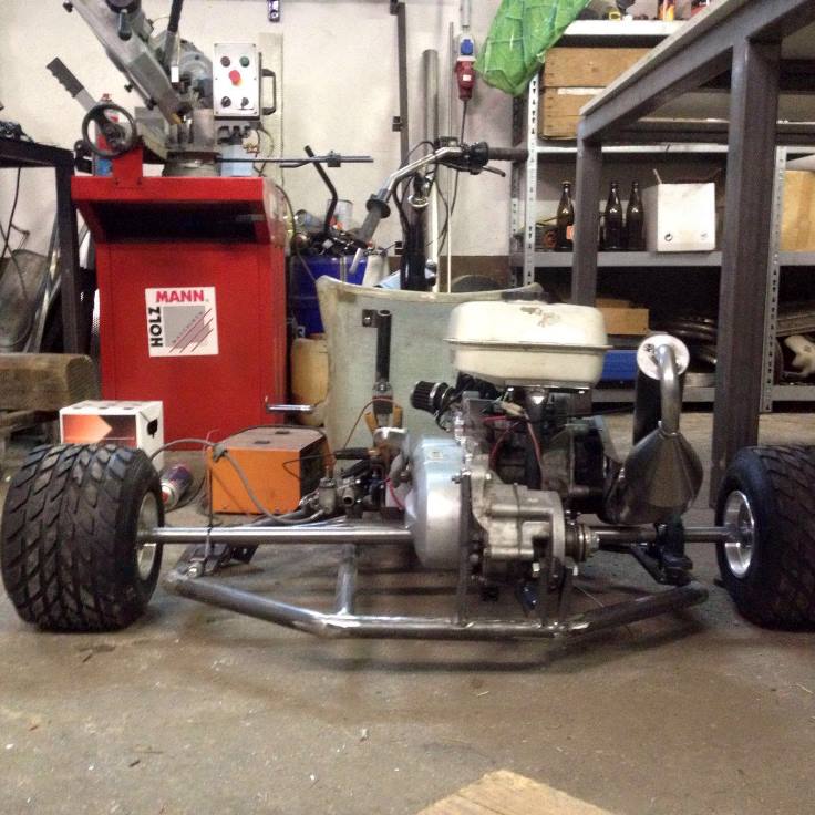

Es geht voran:
Gestern haben wir den Rahmen so einigermaßen verschönert und noch zusätzlich verstärkt.
Für den Motor die Halterung ist somit am Rahmen angemacht.

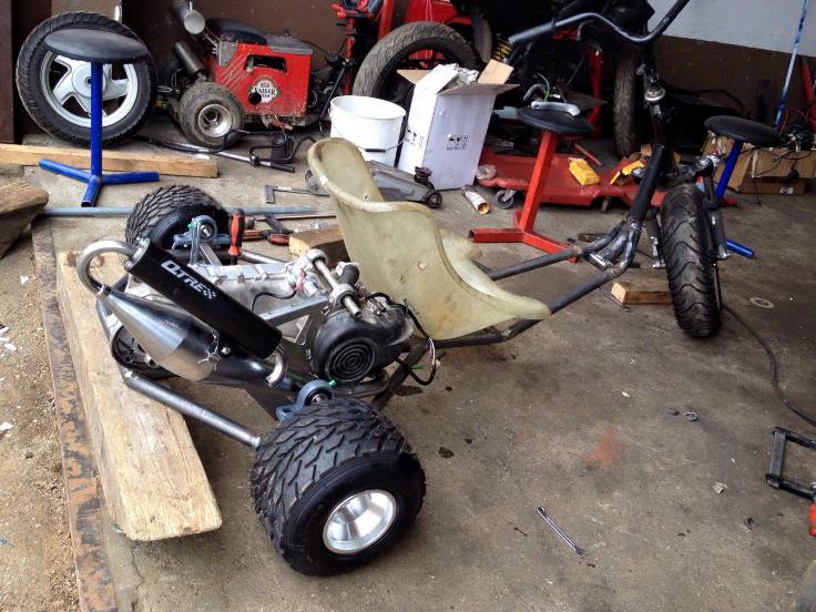

So viel ist leider nicht gemacht worden aber hier ein kleines Update:

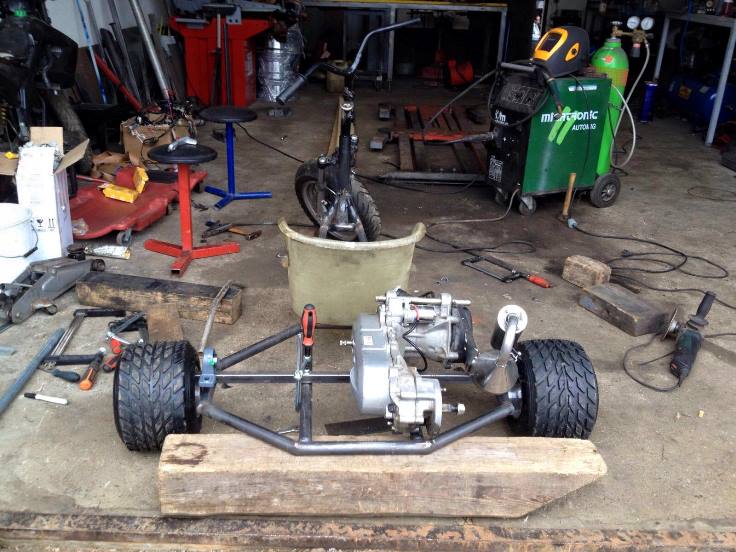

Alles ist soweit verbaut, Sitz, Motor, Auspuff, Fußraster, Lenkgabel.
Man sitzt gemütlich auf dem Drift Trike und das war unsere Hauptsache.
Diese Woche haben wir den Kabelbaum vom Roller zerlegt, zerknipselt uvm.
Die nötigsten Teile von Moped können wir zum Glück weiterverwenden bis auf ein paar Verschleißteile.
Heute kommt die Elektronik dran. Also d.h. alles verkabeln, alles schön verlegen.
Auf den Fotos sieht alles noch russisch aus aber das wird sich ja noch ändern :lol:
Nächste Woche kommt endlich die Hinterachse. bzgl. den Antrieb haben wir uns schon Gedanken gemacht.
Wenn alles gut läuft und die Zeit da ist, werden wir nächste Woche fertig und die erste Testfahrt kann gemacht werden (leider aber ohne Sleeves da ich diese erst später bekomme).
Hauptsache das Teil läuft ;)

Sitz-"stützen" / -"halterung"
anschweißen der Fußraster
Probesitzen und anpassen der Fußraster

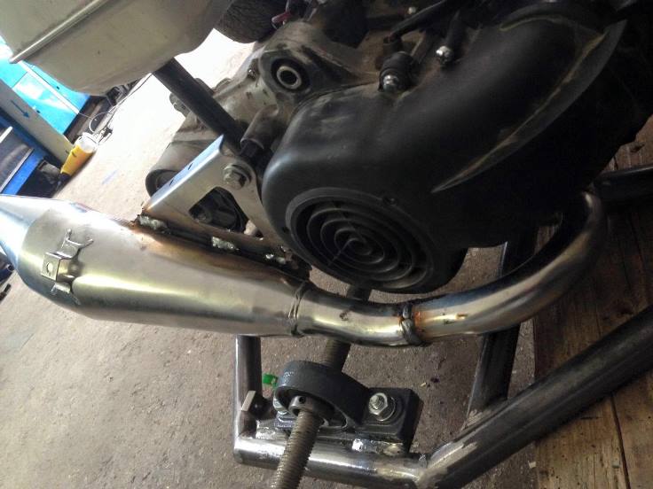

neuen Auspuff anpassen und entdrosselt

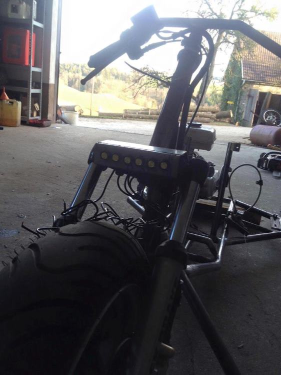

Letztes Wochenende haben wir die ganze Elektrik, also Kabel verlegt, Schalter und Licht und montiert.
Viele Fragen sich wahrscheinlich "Für was braucht man eine Elektrik/ein Licht am Drift Trike?"
Ich fragte mich das am Anfang auch.
Aber damit man in der Nacht auch was sieht und fahren kann, haben wir Scheinwerfer montiert (LED-Tagfahrlichter - reichen aber aus für genügend Sicht) :lol: Man kann ja nicht ganz einfach auf schön beleuchtete Straßen herumkurven :cry:
Weiters werden wir auch noch Rücklichter (jeweils ein Stück links und rechts) montieren. Schaut optisch wahrscheinlich sicher nicht schlecht aus :D
Eine kleine Schalttafel kommt vor dem Sitz hin wo ich den E-Starter, die Hupe und das Front- und Rücklicht seperat schalten kann.

Die Hinterachse ist auch sauber verarbeitet und diese Woche sollten wir eigentlich die ersten Testläufe machen (ohne Sleeves)

Frontlichter
Frontlichter eingeschaltet
Hinterachse + Scheibenbremse gelocht
Hinterachse montiert

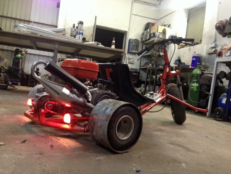

Das Trike wurde endlich samt Elektronik und kleineren optischen Sachen gefertigt und lackiert.
Die Leuchten hatte ich lagernd zuhause und wurden nie gebraucht und darum habe ich diese am Drift Trike montiert (Geschmacksache). Ich weiß, dass diese unnötig sind aber da ich ewig auf die Antriebsachse gewartet habe, war mir langweilig und ich habe da die Leuchten montiert.
Ein drittes Stehlager wird noch verbaut damit die Stabilität der Achse gewährleistet ist.
Es wurde schwarz und rot lackiert.
Im Großen und Ganzen lässt sich das Trike wunderschön fahren und natürlich... aller Anfang ist schwer. Damit man perfekte Drifts hinlegt für ein Video, muss noch Übung her.

Kannst du vielleicht kurz erklären, wie du das Ritzel an die Hinterachse des Rollers gemacht hast?

Erstmal Danke für die positive Antwort :)
Die Sleeves (ziemlich russisch gelöst) sind ein Stahlrohr mit 275mm Durchmesser. Passen genau, also wirklich haarscharf. Der Nachteil ist aber, dass ich diese auf den Reifen pressen musste :lol: Aber habe ich von einer Metallbude die mir das machten.
Jetzt schrecken sich ein paar von euch und denken sich "Dieser Vollidiot nimmt Stahlrohre" :lol:
Aber funktioniert genau so, ist sicher ein bisschen lauter als normale "Plastik"-Sleeves.
MfG Lukas
Ebenso ein Dankeschön :)
Anbei ist ein Foto (Skizze in Paint gemacht)
Kann aber noch ein detaillierteres Foto machen wie es wirklich aussieht.
Realisierung Antrieb.jpg (176.43 KiB) 19886-mal betrachtet
