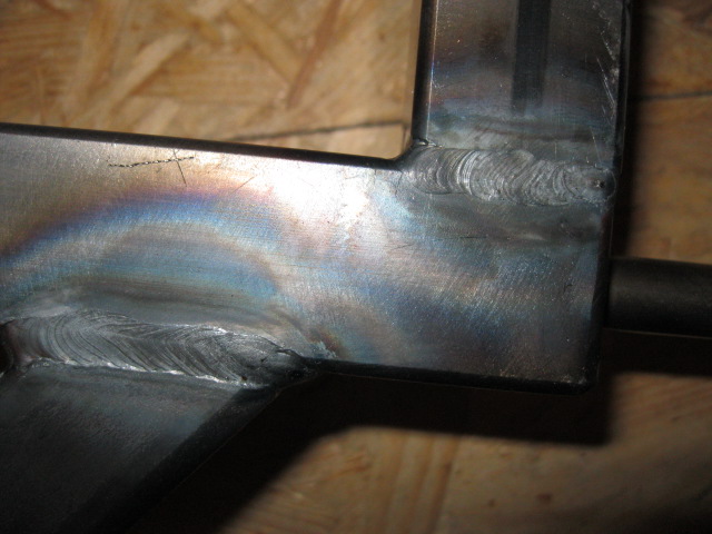

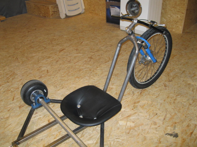

Beitragvon drift dude » Mo 7. Sep 2015, 22:20

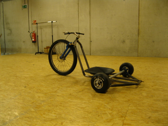

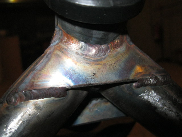

Hi Yall,

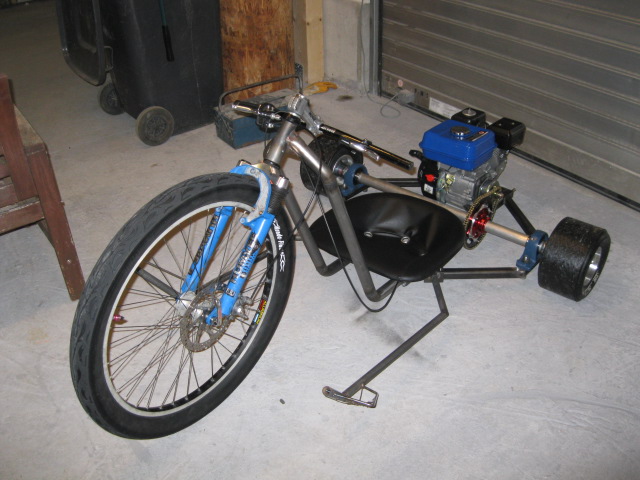

Hier ist meine Tagebuch von meinen Spider Trike Bau. (Meine Entwicklung)
Kann sein das Ich was falsch schreibe, als Ich Amerikaner bin, so heed with me please.

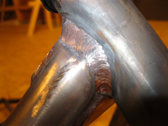

Ich hab angefangen am Samstag mit die Rahmen zum zusammen bauen. Rohre gesägt, geheftet, und nach messen.
Dann geschweißt. So gut wie Ich kann. Die schwierigste war die Lenkkopf aus richten. Mein Gott was fur-n sch$%&%.
Die ist gepowered mit einer 6,5 ps motor, Kart Felgen, und hinterachs aufbau. Ich muss noch an teile warten, aber die kommen
jeden Tag bei post, (Wie Weihnachten). Muss noch slippies bestellen, sind die von Evertrike Gut? Time will tell.
Ich hab gedacht das Ich könnte die Kart reifen hart machen, aber wie?
So für die pics von Samstag und Sonntag.
Frank
Spider Trike2.JPG (128.75 KiB) 28637-mal betrachtet

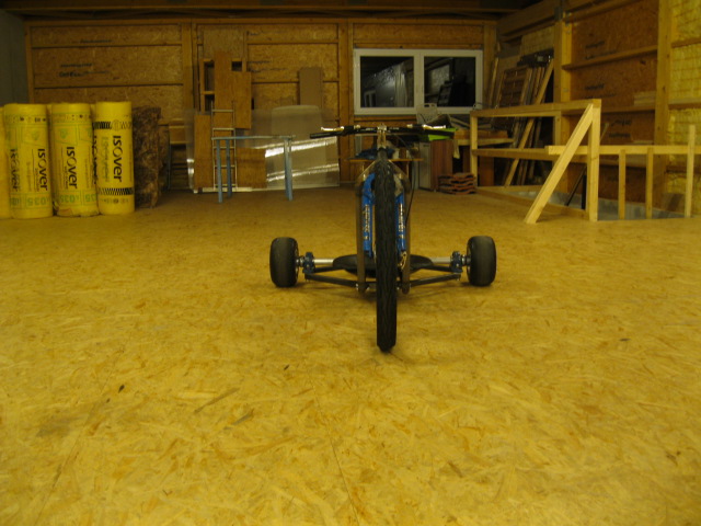

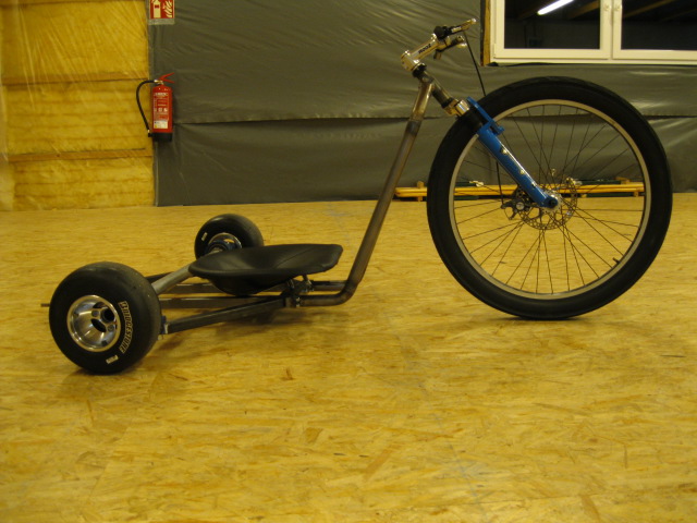

Spider Trike Aufbau1.JPG (113.07 KiB) 28637-mal betrachtet
Spider Trike Aufbau2.JPG (113.15 KiB) 28637-mal betrachtet
Spider Trike Aufbau3.JPG (93.21 KiB) 28637-mal betrachtet

MAAAADDD DUDE :D wie lang hast du an den Schweißnähten gesessen (Thumb UP) nimm doch pvc rohre in passender größe als slippies.

Hab ich am Samstag fertig gestellt, mit sägen, anpassen, Fluchen, schweissen.
Ich kann die rahmen in der Mitte trennen, dann passt das in meinem Auto rein.
Slippies hab ich von evertrike bestellt. Aber probieren tue ich alles.
Danke

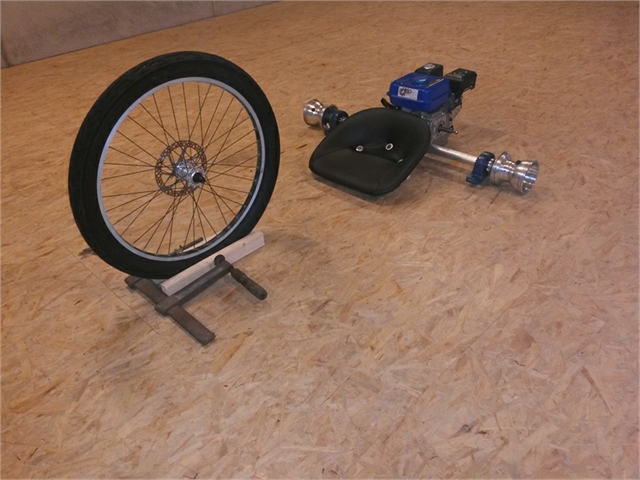

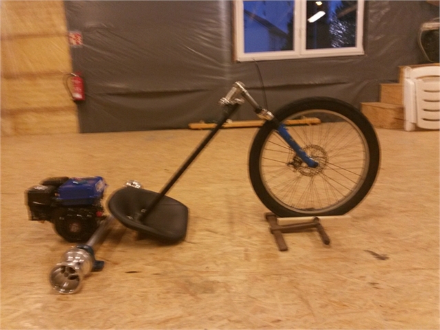

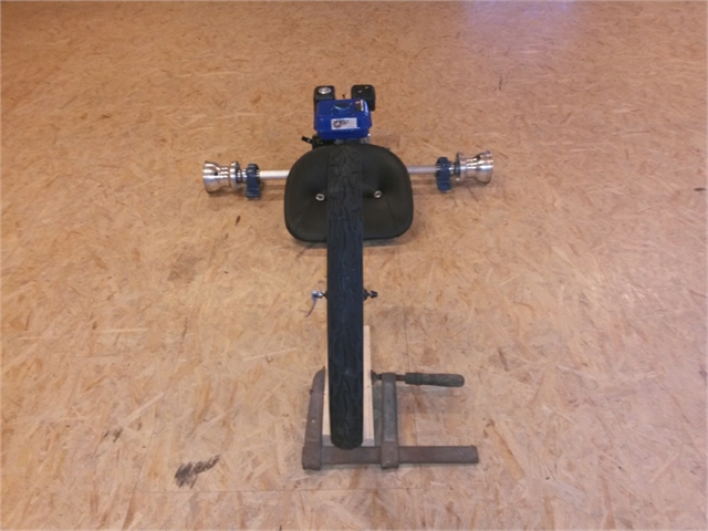

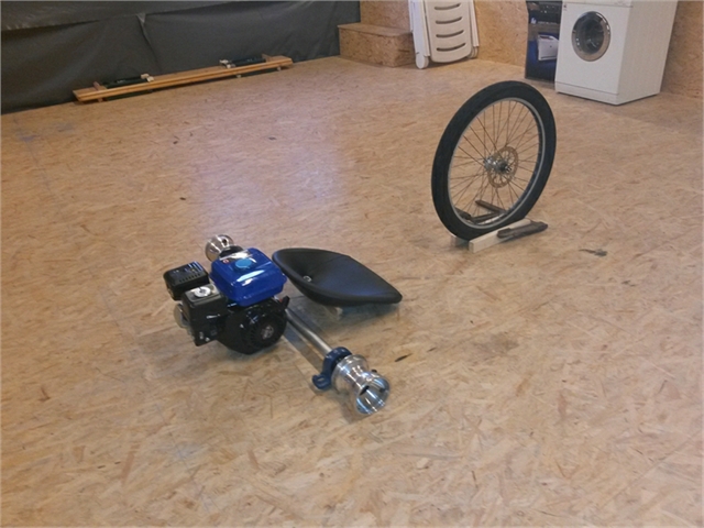

Beitragvon drift dude » Fr 11. Sep 2015, 07:32

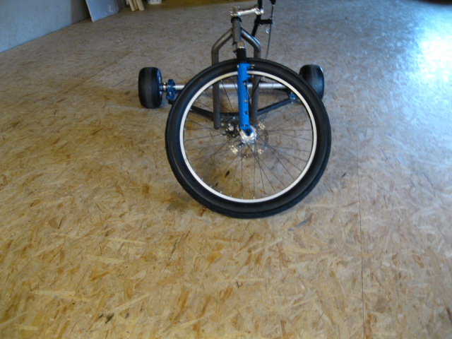

Oops, Hab Ich vergessen meine mockup Bilder, war wieder zu schnell am bauen. :o

Beitragvon drift dude » Fr 11. Sep 2015, 07:38
Ohhhh, Warum Spider Trike?
Da kommen Spinnen netze auch noch drauf, muss nur denken WO.
Fehlt nur die Kupplung fur die Monster und die hintere Bremsanlage, aber fur die erste fahrt brauche Ich eh keinen bremse. :lol:
Frank

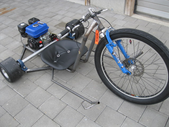

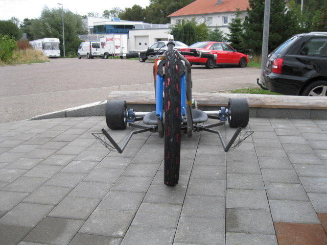

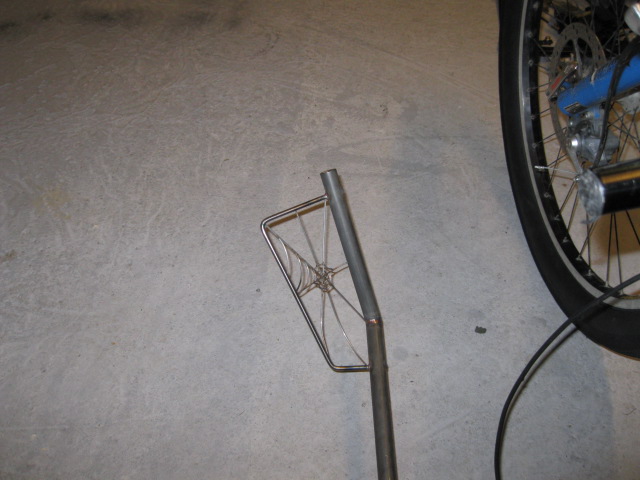

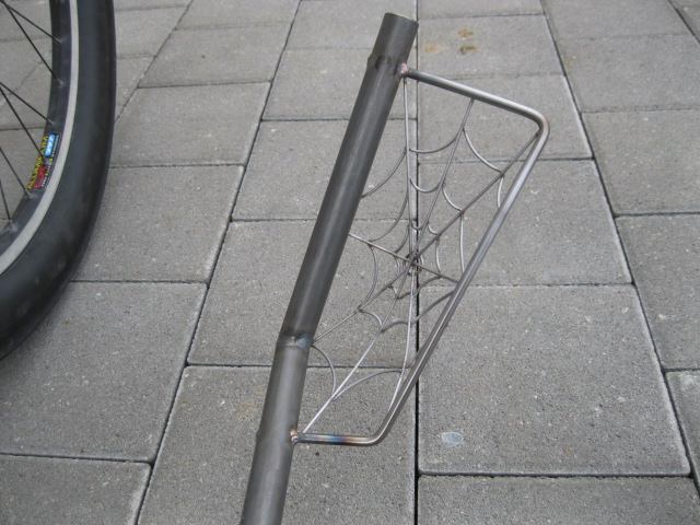

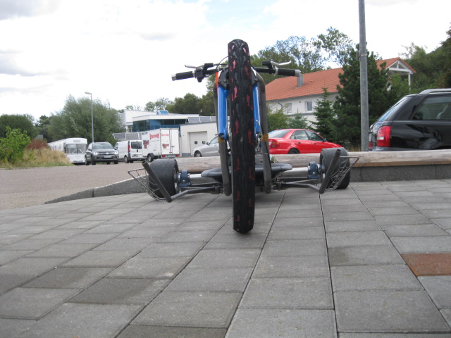

Beitragvon drift dude » So 13. Sep 2015, 14:37

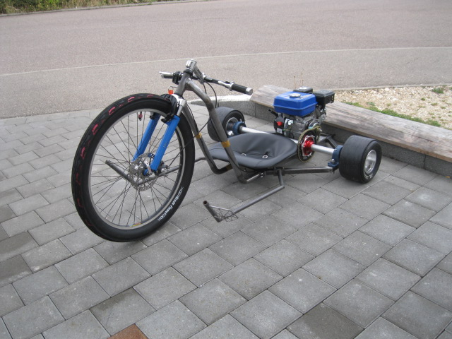

Die Drift Trike RUNS!!!!!!!!!
Tolle Samstag hab ich gehabt. Trittbretter fertig gemacht, 2mm Schweissdraht gebogen, geheftet.Fertig.
My Sohn kann GUT Drifte, gefehlt im sehr gut, muss ich noch einen bauen.
Sogar 3-4 Stuck.
Jetzt fur die bilder.
The Black Widow is Born.

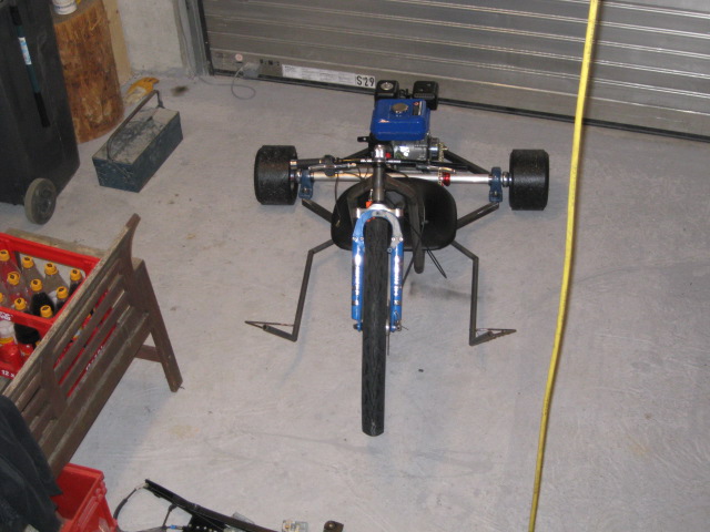

Ready to Rock2.JPG (113.94 KiB) 28577-mal betrachtet
Ready to Rock1.JPG (105.21 KiB) 28577-mal betrachtet
The Black Widow2.JPG (114.39 KiB) 28577-mal betrachtet
The Black Widow3.JPG (128.09 KiB) 28577-mal betrachtet

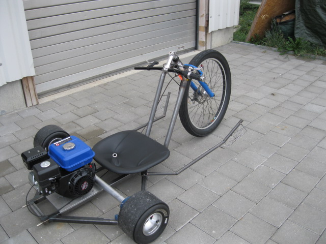

Re: Spider Trike erster Versuch
Beitragvon drift dude » Di 15. Sep 2015, 18:01

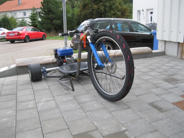

A bisl mehr vor die Lack drauf kommt, Gabel gekürzt, Test drive,(meine Favorit Beschäftigung) Kabel Laschen drauf macht.
Kart Sitz ist einer MUSS!!! Optik. Reifen Profil ausgemalt(Crappy arbeit.)Gaszug und Vergaser eingestellt.

3. kannste mal noch fotos von den stellen machen wo du es auseinander nehmen kanst ?

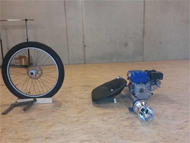

Beitragvon drift dude » Mi 23. Sep 2015, 04:26
Sure can, heute muss ich zerlegen. (Wird lackiert ) Orange und Schwarz.
Kart sitz ist auch drauf, wann geteilt ist, passt in meiner Audi rein.
5 min. Später ist fahrbereit.
Wollte Giftgrün und schwarz aber als ich bin a Harley man Orange muss sein.
Hoffe ich vergesse die Bilder nicht.
