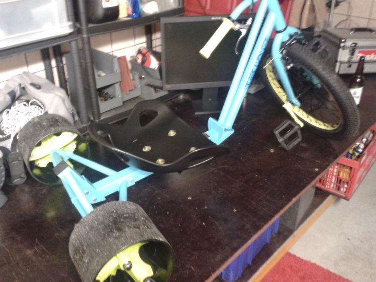

ich habe vor eine Elektro Drift Trike zu bauen.
Gibt halt wenig Berge hier bei mir in der Ecke.

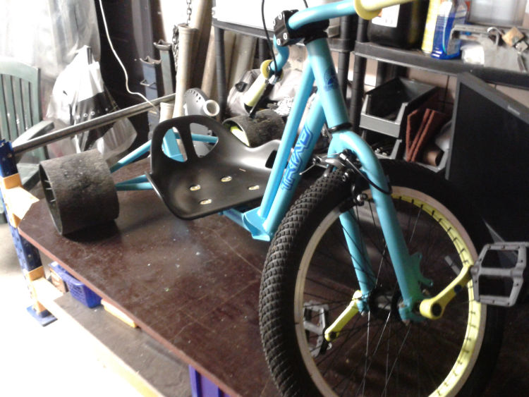

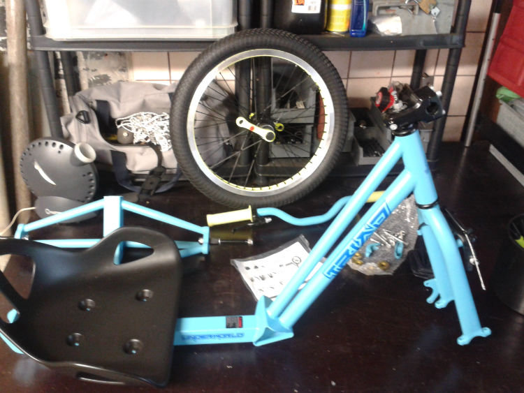

Habe mich entschlossen erst mal ein fertiges Drift Trike von TRAID zu kaufen und dieses dann nach und nach zu modden.
Die Elo-Komponenten kommen von GOLDEN MOTOR über das Niederländische Headquarter von denen DEVI-MOTION.
Ich sitze grad auf heissen Kohlen den die Lieferung soll heute kommen via UPS, zwischen 9-17UHR, ganz schön präzise Angabe (-;
Das Traid Underworld ist schon hier, natürchlich auch getestet mit dem Tretantrieb auf der Ebene.
Driftet super easy ist aber sau anstrengend mit dem trampeln. Klar keine übersetzung und schlechter Winkel zum strampeln.
Die "REIFEN" sehen nach paar minuten schon gut aus....

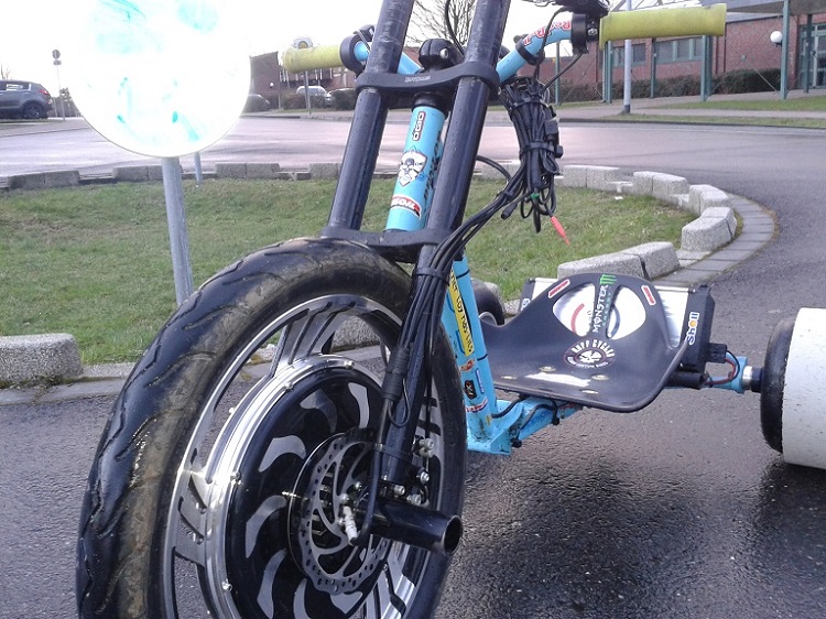

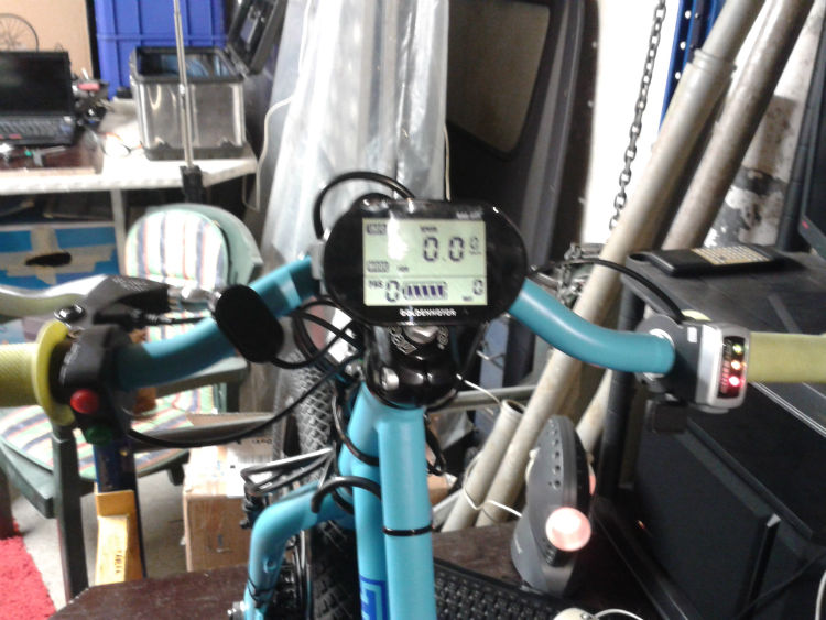

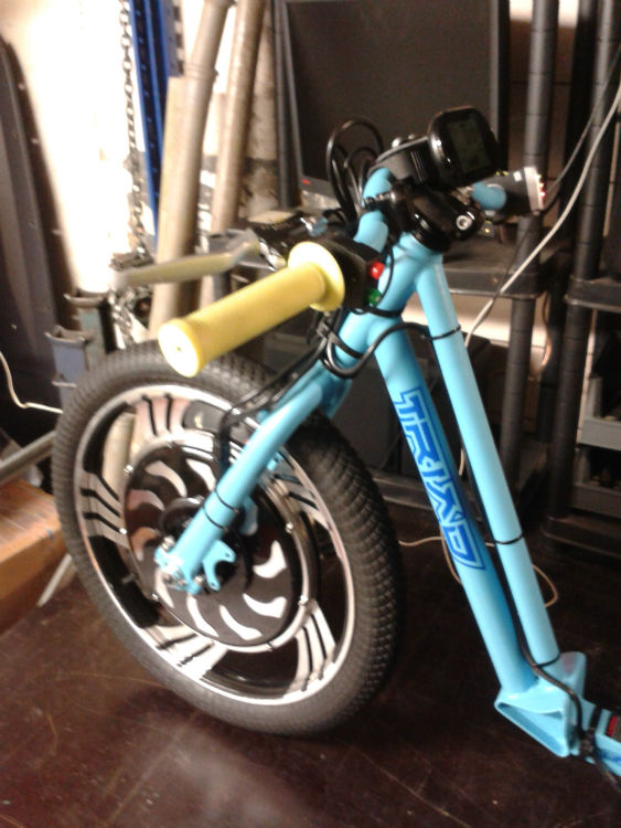

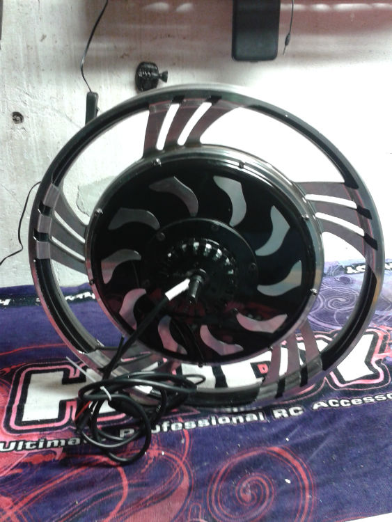

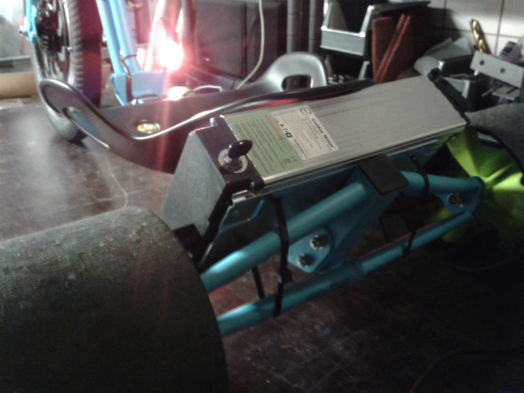

Elektro Sachen sind angekommen und eingebaut.

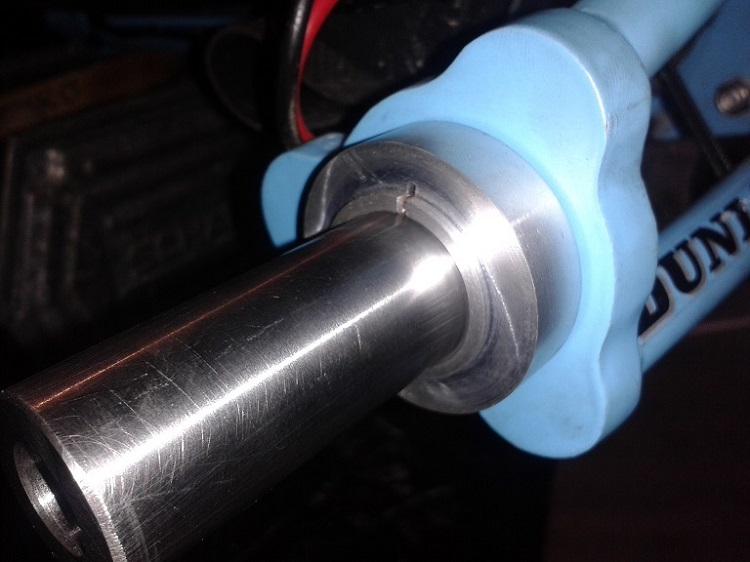

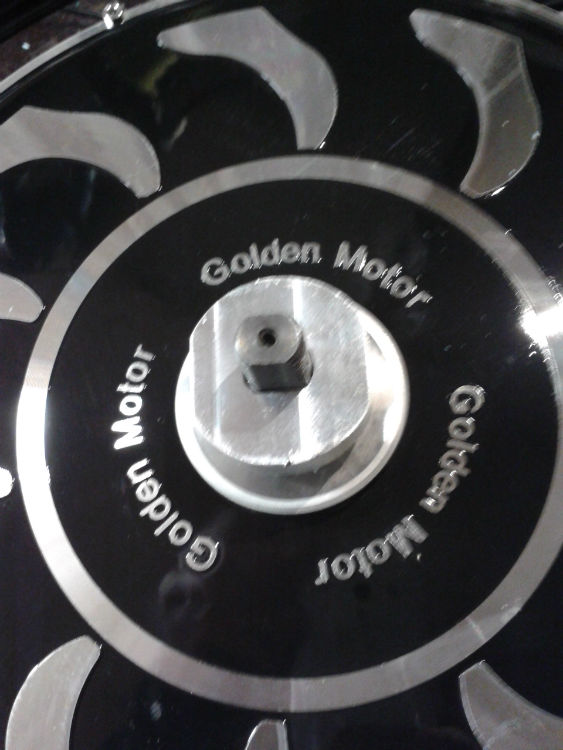

Schnell noch 2 Adapter gefräst um die Achse des Motors in der "Einradgabel" befestigen zu können.
Nach 3 Stunden heizen ist der Mantel des Vorderrads durch, habe schon einen Motorradreifen bestellt der besser halten sollte.
Macht fett Laune dat Teil, paar Bilder gibbet und später noch nen Video aus der Bowl...

Beitragvon Jenso » Do 1. Jan 2015, 19:03
@Pepe

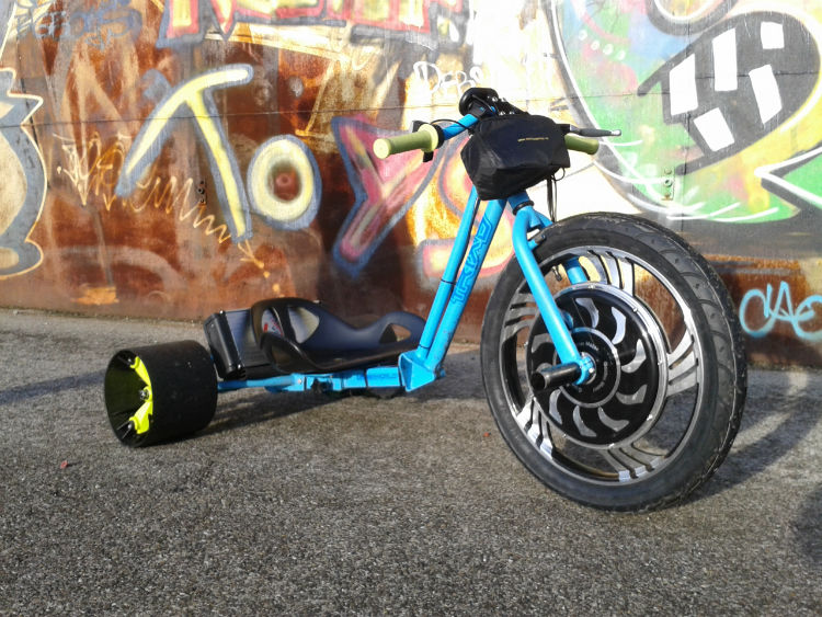

Die kosten fürs Vorderad(Motor+Regler+Felge) und Akku liegen so bei 950€.
Fahrtzeit mindestens eine Stunde eher mehr.
Neues Video kommt die Tage.
Habe den Vorderreifen getauscht gegen einen Motorradreifen, hoffe der hält was länger.
Ist auf jeden Fall so fett das die Felgenbremse nicht mehr passt... jetzt muss ich mich um ne andere Gabel kümmern um die Scheibenbremse noch rein zu bekommen.

Beitragvon Jenso » Do 8. Jan 2015, 11:23
Ausgelegt ist der Motor/Felge für eine Scheibenbremse, allerdings bekomme ich die wegen den fetten Ausfallenden der Original Traid Gabel nicht unter. Mit dem 20x2.35 Bmx reifen liess sich die Felgenbremse noch montieren, und funktionierte auch einigermassen. Ist aber wie du schon festgestellt hast nicht dafür gemacht die Felge.
Warte jetzt auf ne neue Doppelbrückengabel von Ruff, da müsste ich allet unterkriegen.
Beste Grüße

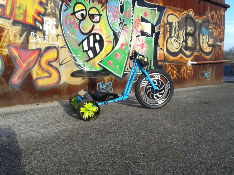

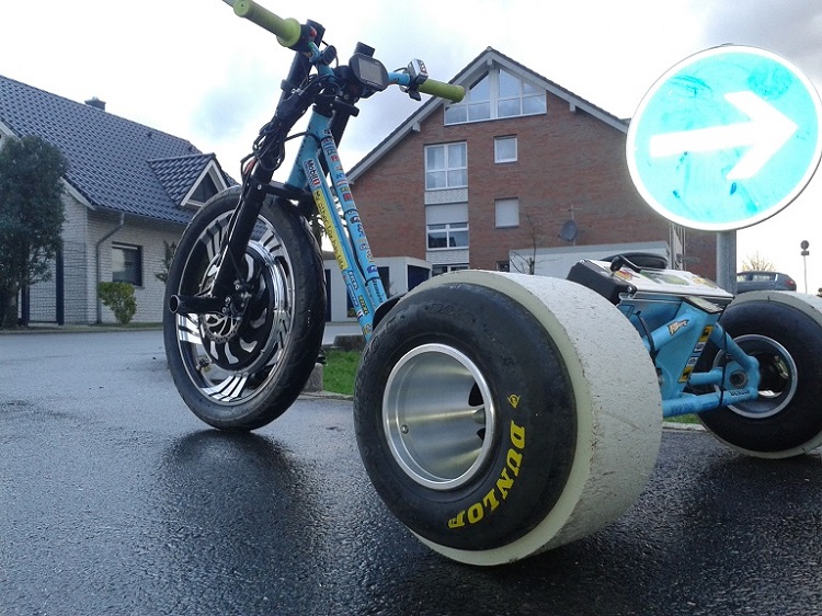

Beitragvon Jenso » Fr 30. Jan 2015, 10:35

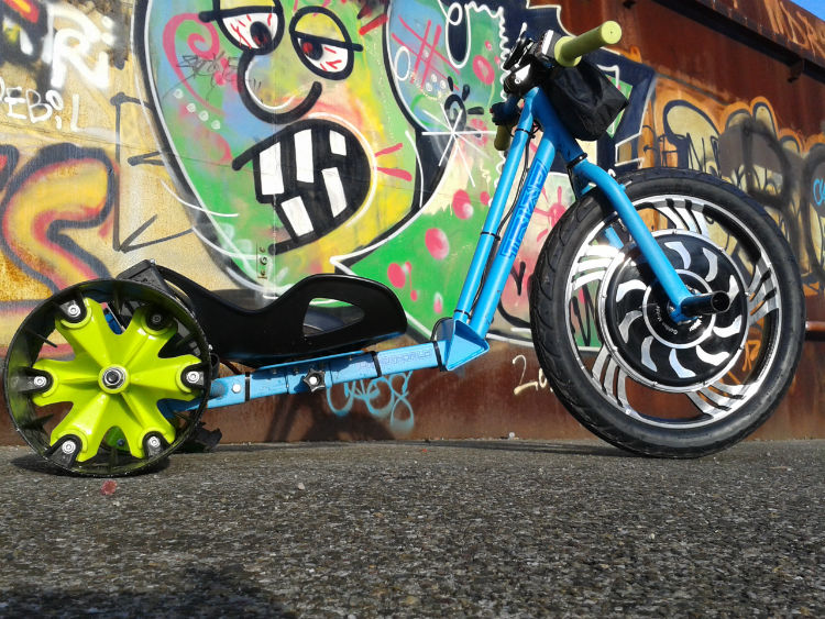

Hey,
so mal wieder bischen was gemacht am Trike :

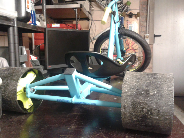

Ruff Doppelbrückengabel
Scheibenbremse montiert

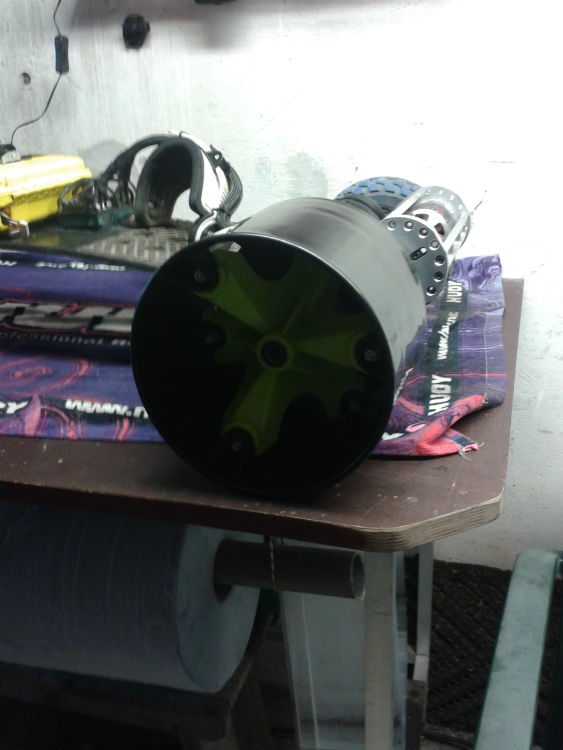

Achsadapter für 25mm Kartfelgen gemacht, originalachse kann auch noch verwendet werden
Rutschis aus 280mm PP Rohr drauf, super smooth jetzt dat Gerät (-;

Beitragvon Ben85 » Mo 2. Feb 2015, 13:46
Hi,
könntest du zu den Achsadaptern ein bisschen mehr schreiben bzw. zeigen.
Du hattest ja wahrscheinlich M12 Achsen.
Danke
