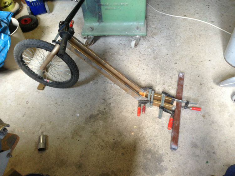

Als Grundlage diente uns ein altes Stahl BMX mit Hinterradschaden (für uns also perfekt) und der Rahmen eines alten Stahlbettes (2x 2m Vierkantrohr).
Dann ging es also an denn Bau, vom BMX haben wir nur die Gabel und deren Aufnahme verwendet.

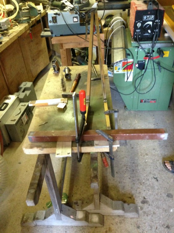

Das (ehemalige) Bett haben wir gesandstrahlt und zu einem unvergelichlichen Rahmen umgebaut. Aus Gründen der späteren sicherheit, haben wir den Rahmen besonders stabil gebaut:
noch nicht verschweißt
Nochmal leicht veränder und verschweißt

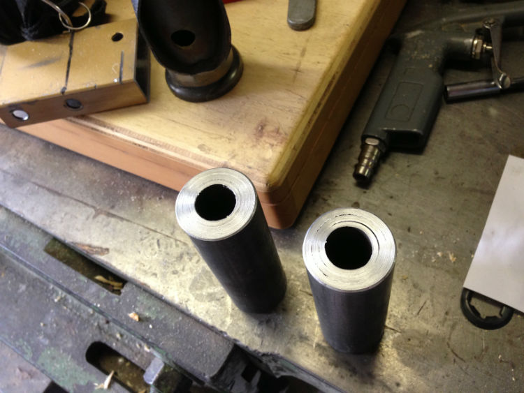

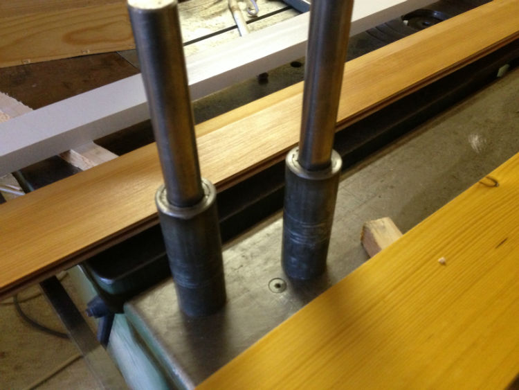

Dann ging es an die Achskonstruktion, wir haben uns entschieden in das Vierkantrohr mehrere, Press Sitzende Rundrohre einzulassen und darin dann die eigentliche Achse mit dem ruchmesser der Sackkarrenräder zu verwenden:
Das ganze kam dann wie beschrieben in das Rohr und wurde verschweißt, die Achse an sich ist nur verschraubt und kann gewechselt werden.

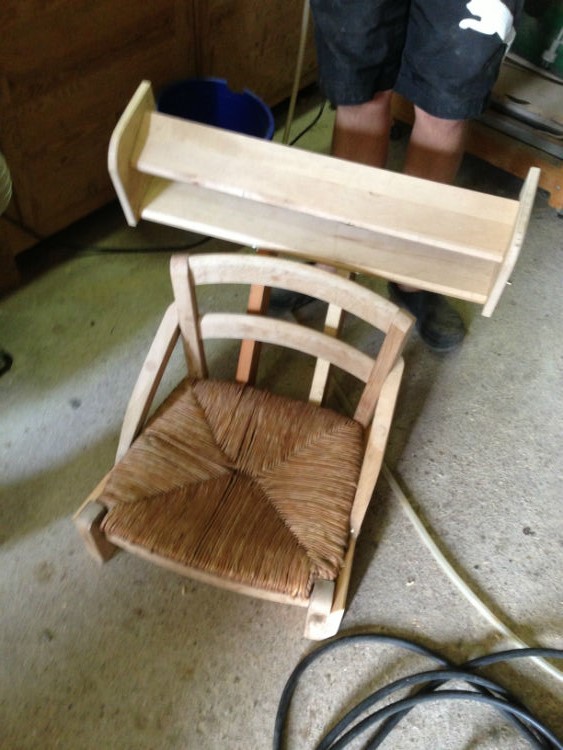

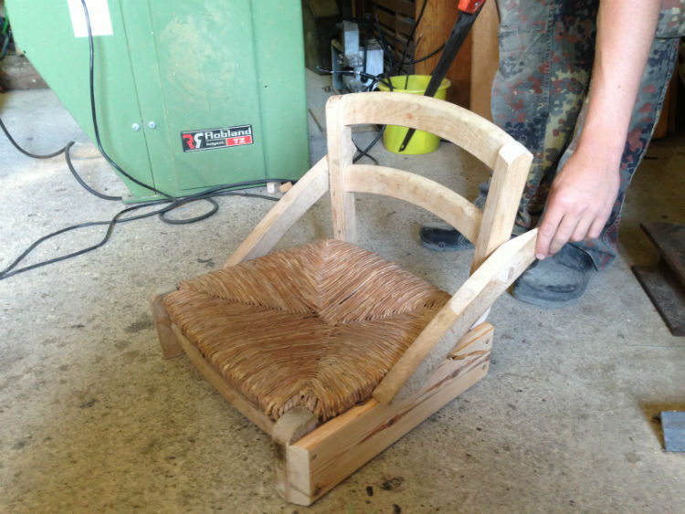

Dann kam der sitz, wir wollten nicht einfach irgendetwas und da wir keinen tollen Traktorsitz odeer eine ähnliche schale hatten, musste ein alter Küchenstuhl herhalten:
Für den Seitenhalt ;) :

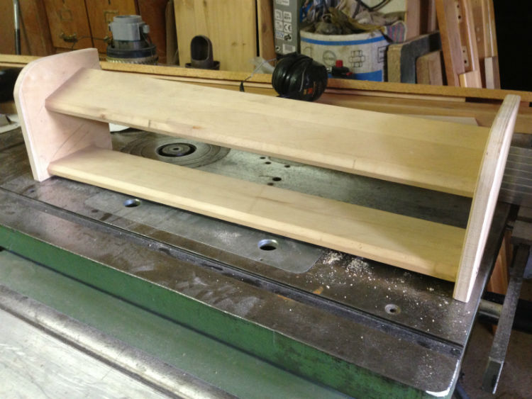

Das hat aber nicht gerreicht, wir brauchten mehr, ein SPOILER:

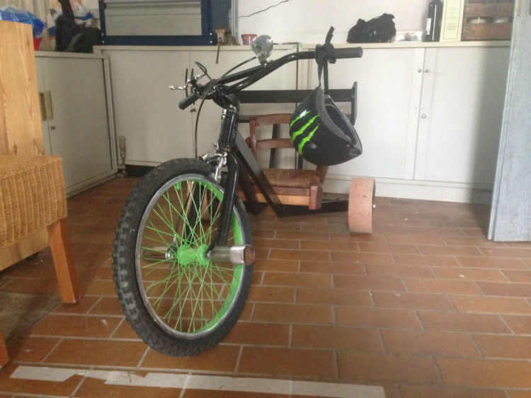

Darauf folgte endlich der zusammenbau und das lackieren.
Das Ergebnis Präentiert sich in einem angenehmen Schwarz mit grünen Aktzenten:
So das wars mal so im Groben, wäre toll wenn ihr euch zu unsrer konstruktion und dem Ergebnis äußern würdet ;)

komme aus Bretten :) Cooles Trike, der Sspoiler aus Holz sieht extrem geil aus ;) Hält der beim Umfallen?

Shinyblue hat geschrieben: Cooles Trike, der Sspoiler aus Holz sieht extrem geil aus
Vielen dank 8-) , ehrlich gesagt ist der einzige "Unfall" den wir bisher hatten, beim Bergauf fahren passiert, dabei ist das Trike nicht umgefallen. Ich bin mir aber sehr sicher das der Spoiler eine komplette drehung nicht überleben würde, dazu ist das Holz wohl einfach zu schwach.
