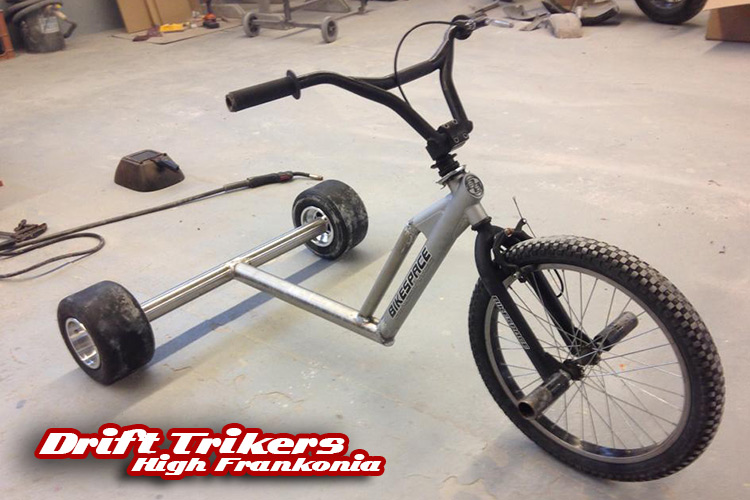

Ich bin Thomas aus Hof in Franken und baue auch gerade das erste Drift Trike.
Hier schon mal ein kleiner Vorgeschmack
Gruß Thomas

Sieht gut aus, aber ich würde noch die Hinterachse versteifen :)

Die Rohre sind 54mm Edelstahl, ich denke das sollte auch so halten. Mal sehn vielleicht kommt noch eine keine Versteifung rein.

Die Versteifung hätte noch einen anderen Vorteil. Du hast Streben, an die du einen Sitz befestigen kannst und die das ganze auch halten.
So wird das ein wenig wackelig, oder der Sitz kommt ganz nach hinten.
