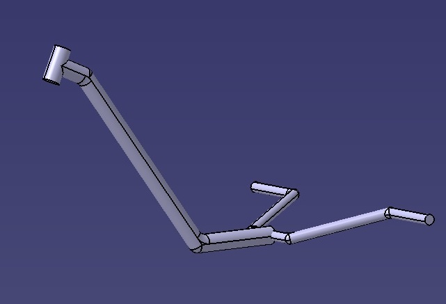

So, die Planung fürs erste Trike läuft. Ich hab ein BMX, Karträder kommen nächste Woche und am Montag geh ich mit meinem ersten Entwurf zum Rohrbieger und frag mal was der Spaß kostet. Ich lasse mir eine Hinterachse und ein Hauptrohr biegen. Die ganze Sache bekommt dann noch das Ein oder Andere Verstärkungsblech und dann hoffe ich mal das es nicht voll in die Hose geht..
Radstand 1100mm, Hinterachsspur ca. 900mm, Lenkkopfwinkel 25°.

die Hinterachse deines Trikes sieht sehr unstabil aus. Ich würde lieber eine Versteifung einbauen. Sicher ist sicher :)
Die Hinterachse mit 90cm ist zu lang, das fertige Trike sollte nicht breiter als 100cm sein. Probiers mal mit 70cm :)
