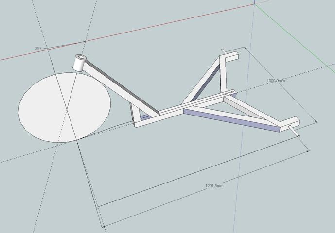

Hi, plane zur zeit auch an einem Trike
wolle euch mal meinen ersten groben Plan zeigen, und fragen ob ich die Maße so im groben fahrbar und machbar sind.

Servus,
also Achsbreite hinten von Reifen Ausenkante zu Ausenkante sollte so um 1000mm sein.
Hinterachse zur Vorderachse 1000 - 1100mm.

Beitragvon Ölzi » Di 12. Nov 2013, 09:40
Meine Hinterachse ist jetzt 640mm lang, also mit Reifen dann genau 900mm. Davor hatte ich mit den Reifen hinten 1040mm. Mit der etwas kürzeren Hinterachse macht mir das Driften mehr Spaß.

Vill. noch kurz zu mir, bin über 1,90 groß. Macht hierbei ein etwas größeres Trike sinn ?

Beitragvon Ölzi » Do 14. Nov 2013, 14:37
bin auch etwas über 1,90m, hab optimal Platz auf meinem
also nein macht keinen Sinn ^^
kann dir heute evtl. morgen noch die genaue Länge von meinem sagen

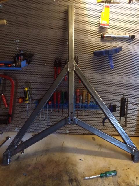

Hab mich heut mal an den Grundrahmen und die Achsaufnahme gemacht :D
Rohre alle mit der Flex geschnitten und dann zusammengeschweißt
Die Löchcher für den Tacktor sitz sind auch schon gebohrt
Meinungen ?

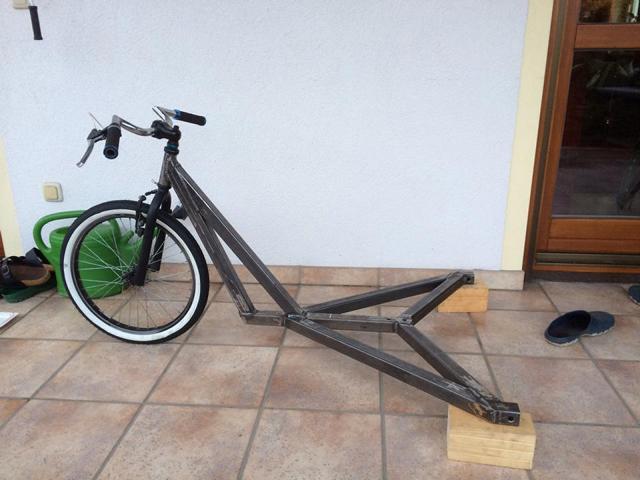

Beitragvon mophirot » Mi 16. Apr 2014, 20:00
Hey, wurde heute fertig.
Nun folgt noch Lack und n anderer Lenker
