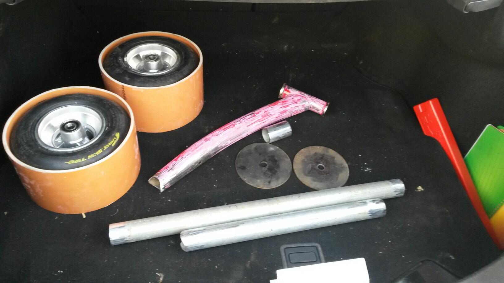

zu den Felgen. kannst kart vordefelgen nehmen, ob gelagerte oder mit Stern ist eigentlich egal passen tut beides.
wenn da noch reifen drauf sind ist das vom Durchmesser perfekt um ein 250er KG rohr drüber zu machen und durch den Druck, wenn Luft auf den reifen ist hält das auch gut.

Das gute ist, dass meine Felgen heute gekommen sind. Habe ewig vergebens versucht die selbst drauf zu bekommen. Nix da.. Dann erfahren, dass n Kilometer von mir entfernt ne Werkstatt ist, die Karts repariert usw. Für n 5er konnten sie mir die Dinger drauf ziehen.

Habe mir noch das KG Rohr gekauft. 34€ für n Meter ist echt satt :D
134€ hat mich das ganze bisher gekostet:
15€ Bike
10€ BMX (Dachte ich nimm von da einpaar Teile wie den Lenker. Aber ich lasse lieber den vom anderen dran und nutze das BMX für ein eventuelles 2tes Trike)
65€ Felgen
34€ KG Rohr
5€ Reifen montieren (Habs echt nicht selbst hinbekommen. Der Typ meinte, die Reifen die ich von der Kart Bahn hatte sind ziemlich alt, was vllt. der Grund war wieso sie so hart waren und ich sie nicht drauf bekam.)
