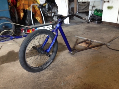

Will euch natürlich meinen First Try im drift trike bau auch nicht vorenthalten darum stell ich hier jetz mal ein paar Bilder von der Entstehung.

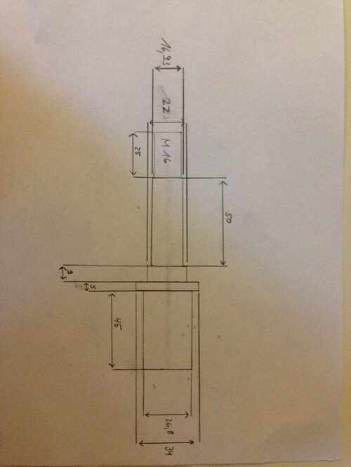

Und ne Zeichnung fix gemacht für die Naben zum einschweißen, Montag gehts ans drehen.

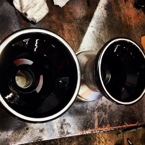

Heute mal die Felgen lackiert

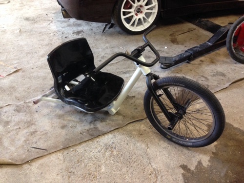

Farbkombi sowie Sitzposition mal getestet
Rahmen soweit fertig bis auf die Radnaben

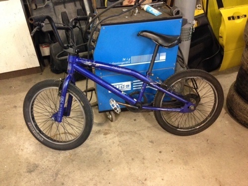

Der Spender

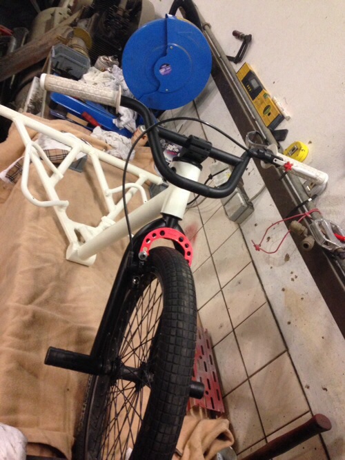

Beitragvon fluchi5 » Sa 2. Nov 2013, 23:44
hast du die reste des oberrohres vom steuerrohr komplett runterbekommen?
Re: First Try
Beitragvon Andy_1985 » So 3. Nov 2013, 00:09
Jo sind komplett weg. War überhaupt kein stress. Hab da nen Plastikscheibe mit auswechselbaren Schleifscheiben (in verschiedener Körnung erhältlich) für die Flex dafür genommen. Die ist schön flexibel und man kommt auch in die letzte Ecke.

Re: First Try
Beitragvon Drifter24 » So 3. Nov 2013, 18:03
Die Felgen sehen ja mal hammer aus :D

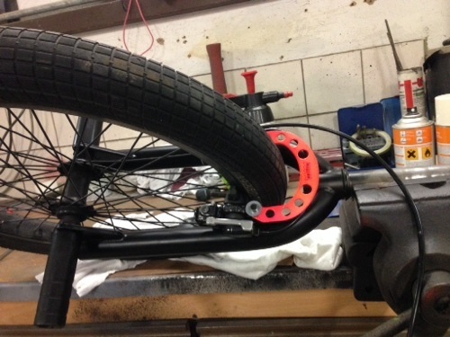

Beitragvon Andy_1985 » Mi 6. Nov 2013, 22:12
Sooo heute mal die Bremse angebaut und eingestellt. Denke es ist die beste Alternative zur Scheibenbremse.
Am Wochenende wird der Rahmen nochmal lackiert und soweit zusammen gebaut.

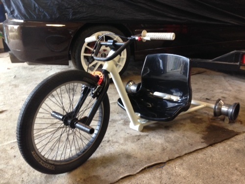

Re: First Try

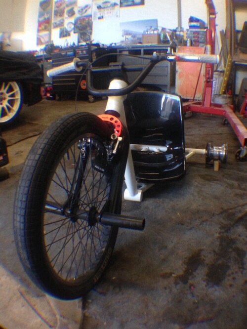

Beitragvon Andy_1985 » Sa 9. Nov 2013, 11:24
Rahmen ist fertig lackiert, gestern Abend ging's ans zusammenbauen. Hier mal ein kleiner Zwischenstand.
Ride to Live
Andy_1985
Posts: 15
Registriert: Do 24. Okt 2013, 18:48
Wohnort: Wilhermsdorf
Re: First Try
Beitragvon Andy_1985 » Sa 9. Nov 2013, 19:04
So jetzt heißt es warten das die Reifen endlich kommen. Soweit ist alles zusammen gebaut.
