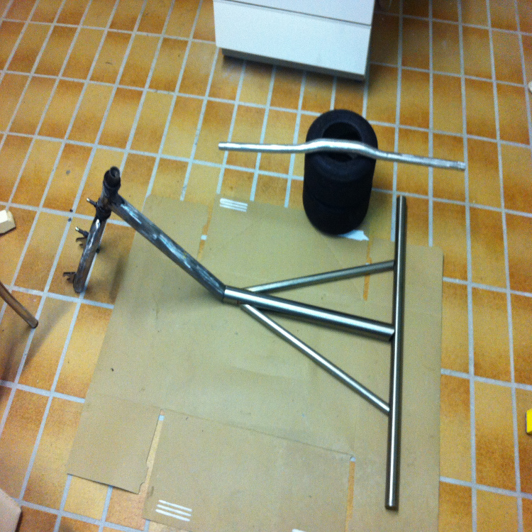

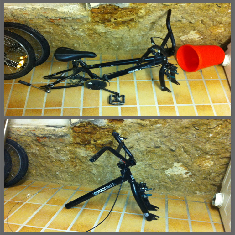

bin grade dabei mein erstes Drift Trike mit BMX Rahmen als Basis zu bauen. Mittlerweile hab ich auch schon den Großteil der Teile die dazu benötigt werden. War schwieriger als gedacht ^^ Innerhalb der nächsten Woche dürfte dann der berühmte Kunstleder Traktorsitz von Amazon und die schwarzen Sleeves von Evertrike eintreffen...

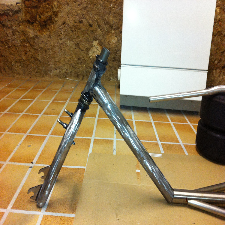

Den Rahmen habe ich schon passend zerflext, evtl. wir am Unterrohr noch etwas abgenommen damit der winkel etwas flacher wird
Für die Hinterreifen werde ich gebrauchte Kartefelgen (Welser Karthalle für alle Österreicher) und die dazu passenden Reifen verwenden (Die werden für gewöhnlich ja liebend gern verschenkt). Die Felgen sehn noch ordentlich ranzig aus, aber das wird sich noch ändern ^^
Der BMX Rahmen wird mit einem gleichdicken 2mm Stahlrohr verlängert, hinten kommt dann die 75cmx32mmx2mm Hinterachse drann und aus dem dünnen rohr werden noch zwei Querstreben zwischen Hinterachse und Rahmenverlängerung gemacht, alles ca 2mm dick, dürfte reichen denk ich
Hoffe jeder weiß wie ich das meine ^^
Die beiden dreieckigen Platten die ich da so wunderschön in miener Hand halte dienen später als Versteifung, sollte dann etwas stabiler werden
Was mich momentan noch stört ist dieses "Überbleibsel" vom Oberrohr, wie habt ihr das gelöst, bei vielen siehts aus als hätte es nie eines gegeben?

Re: Ölzi's Drift Trike aus dem SALZKAMMERGUT
Beitragvon fluchi5 » Do 10. Okt 2013, 16:10
Um das rohr weg zu bekommen musst du wshl viel schleifen und weg flexn! dabei stört allerdings das untere rohr also wäre die nächste option beide ab zum cutten und dann auch alles weg flexn / schleifen. das sieht dann aber auf jeden fall besser aus!
Beitragvon Ölzi » Do 10. Okt 2013, 16:36
Werd jetzt einfach einen Versteifung über diesen unschönen Teil machen, sieht bestimmt auch nicht sschlecht aus, aber danke für den Tip ;)

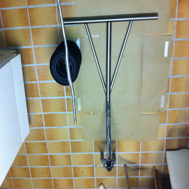

Drift Trike technisch gesehen war heute wiedermal ein wundervoller, produktiver Tag! ^^
Heute wurden alle Schleifarbeiten erledigt, die Kerbe für die Hinterachse ist jetzt auch vorhanden und diverse Anpassungen (wie zb. an den seitlichen Streben) sind fertig. Also morgen kann geschweißt werden! Bin ein riesen Fan von dieser Rahmenform. Am Rohr werden dann nur noch 2 Löcher für den Sitz gebohrt.
Zu den Maßen: Länge 110cm (Vorder- bis Hinterachse), Hinterachsen Länge 80cm
Was haltet ihr von dem Winkel der Gabel, den Maßen und allgemeinen vom Aufbau des Trikes?
Falls jemand Verbesserungsvorschläge hat, nur raus damit, noch ist nichts geschweißt ^^

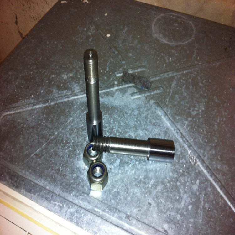

Und hier die Achsen, morgen werden sie angeschweißt.

Beitragvon -BenZi- » Do 10. Okt 2013, 20:59
Sieht gut aus, zu den Maßen: Vorder zur Hinterachse ca 100-110cm Achsbreite gesamt mit Reifen ca. 100cm. denke deine Achsbreite hinten mit 80cm ist Grenzwertig, kommen ja noch die Zapfen und die Reifen drauf.
Lenkwinkel 60-65°
Was hasten da fürn Rohr für den Heckrahmen verwendet? Sieht ja schon fast wie Edelstahl aus.

Beitragvon Ölzi » Fr 11. Okt 2013, 10:07
Habs mir schon gedacht ^^ die Hinterachse werde ich bestimmt noch kürzen nachdem ich jetzt auch weiß wie lang die beiden Achszapfen sind
Ja, dürfte Edelstahl sein, hab ich günstig von einer Schlosserei bekommen. Da hatte ich ordentliches Glück damit ^^
