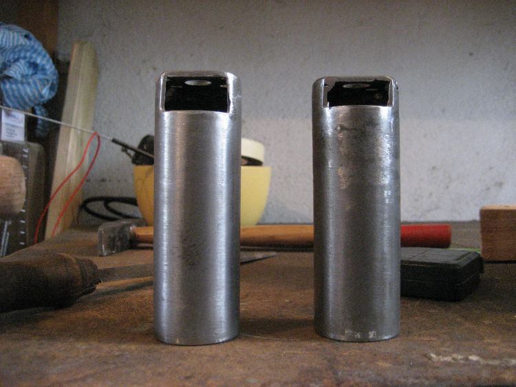

-Pegs selbst gebastelt. Oberrohr vom Rahmen verwendet und an jeweils einer Seite ein Stück 2mm Blech dran geschweißt natürlich mit Loch in der Mitte. ;)

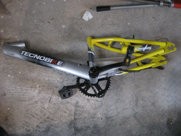

-Gabel demontiert und den unnötigen Rest vom Rahmen weggeflext.

-Unterstrebe an das Ubrige Rohr von der Gabel angeschweißt. (wie heißt das Teil eigentlich das da vom alten Rahmen stehen bleibt?)

Das was noch übrig blieb.
Der traurige Rest. Mal sehen vielleicht kann ich noch was davon brauchen.
Die Pegs, nicht besonders schön aber sie sollten funktionieren.

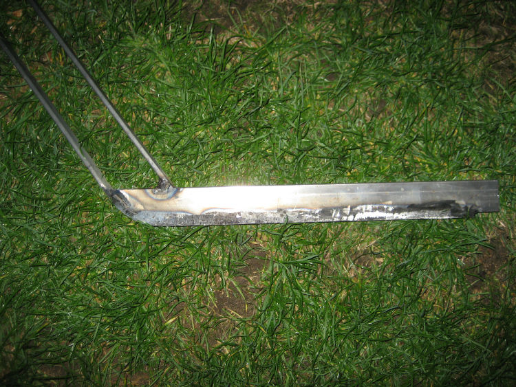

Ach ja bisher ist alles mit Stabelektroden verschweißt. Ich werde wohl erst wenn der Rahmen steht mal einen Freund mit Schutzgas aufsuchen. Bis dahin kämpf ich mich so durch.
Auf der Wiese sieht mans ganz gut.
Nahaufnahme von Ober-Unterstrebe und Unterrohr.
Das Ergebniss des Tages. Ich bin ganz zufrieden damit. Einige stellen muss ich nochmal nachziehen.

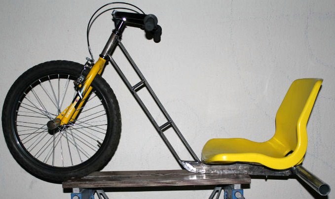

Zur Versteifung noch zwei kleine Rundstahlstücken zwischen Ober- und Unterstrebe geschweißt.
Hinterachse verschweißt und geflext.
Sitzhalterung gebogen und angeschweißt.
Und einfach alles vormontiert.
Es fehlen eigentlich nur noch die Achsschenkel und es kann die erste Probefahrt geben.
Hoffentlich bald. :D

mir gefällt vor allem der rahmen aus dem "gestänge" hebt sich mal ab von all den "rohrrahmen" :)
die farbe der gabel könntest fast lassen/überarbeiten sieht in kombi mitn sitz echt gut aus ;)
Re: Der erste Versuch...
Beitragvon JUST DRIFT » Mo 30. Sep 2013, 21:57
Danke für das Lob. Genau das wollte ich eben auch, nicht einfach ein Rohr von A nach B.
Die Gabel wird wieder richtig knallgelb lackiert, wie der Sitz ;) .
Der Rahmen soll rot und Gelb werden. Hab nur noch keine Ahnung wie genau ich das Teil lackieren soll.

Mich würde mal interessieren ob das mit dem Gestänge so solide ist, so siehts zumindest nicht aus :D
Und denkst du nicht vielleicht das der Vorderreifen etwas zu groß ist? Ich schleif mit mit meinem 16 Zoller schon hin und wieder mal den Knöchel auf :D
Beitragvon JUST DRIFT » Mi 2. Okt 2013, 21:19
Ich denk das wird schon stabil genug sein.
Der Vorderreifen ist 20 Zoll wie bei den meisten anderen auch. Bin es bisher ja noch nicht gefahren deswegen kann ich dir noch nicht berichten ob ich da hängen bleib. Werde aber bald berichten können.
