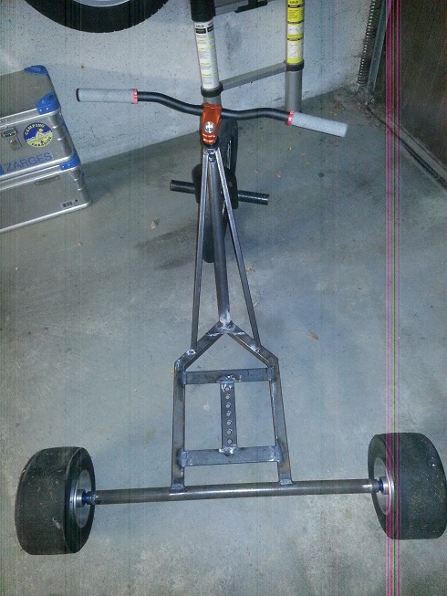

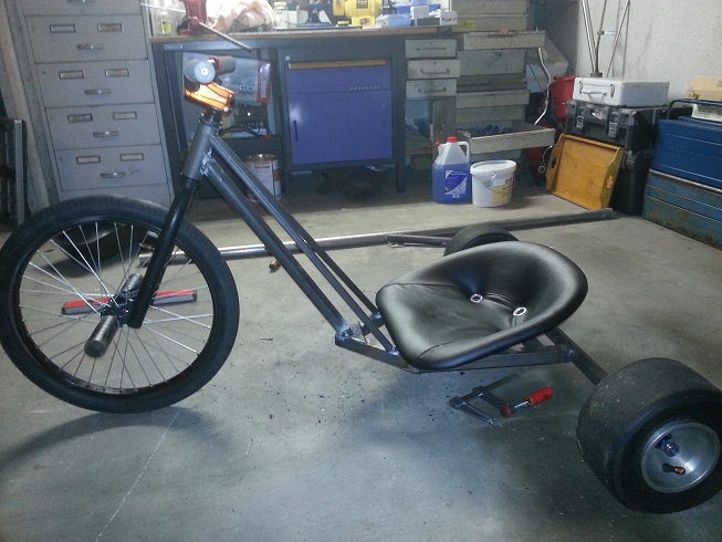

So, heute habe ich mal nen vollen Akku gehabt, also finde es bisher nicht schlecht, fehlt noch das Oberrohr und die 2 Streben, sowie halt der Lenkkopf, hoffe ich bekomme das die Woche soweit fertig. :)
Was meint ihr?

Beitragvon Moe » Di 17. Sep 2013, 20:48
Sau cool !!
Sieht echt gut aus wenn man dünneres Material verwendet :-)
Auf jeden Fall weiter bilder Posten :-D
Ich hätte noch n BMX im Keller :-D
Falls ich mir nochmal eins baue, wird es komplett aus 30x30 und ich verwende nur das Steuerrohr von nem BMX :mrgreen:

Beitragvon -BenZi- » Di 17. Sep 2013, 21:06
Vielen Dank :D ja denke die Rohre langen dicke, evt. langt sogar noch weniger 25x25 oder so.
Werde jetzt das Rohr zum Steuerrohr auch mit Ø30mm machen und dazu jeweils 2 dünne Streben aus Vierkantrohr wie SpleenWorks.
Habe mir das Steuerohr neu drehen lassen, damit es etwas mehr Wandstärke hat als das originale. Werde es diese Woche bekommen und mal schauen wann ich Zeit finde den Rest zu machen. :) Hoffe ja noch das Teil am Sonntag lackieren zu können, naja bin gespannt :mrgreen:

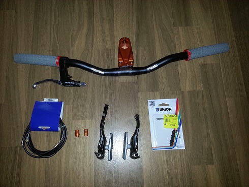

So Leute ich war heute mal etwas einkaufen :mrgreen:
Der Vorbau kam, habe außerdem einen neuen Lenker, und eine komplett neue Vorderbremse gekauft :D
Die Griffe hatte ich noch von meinem Downhiller. Der Lack sollte morgen kommen.
Werde morgen den Rahmen soweit fertig bekommen, somit er nächste Woche fertig verschweißt werden kann.
Joa dann gehts ans lackieren und an den Zusammenbau :D
2013-09-19 18.50.10.jpg (78.01 KiB) 15014-mal betrachtet

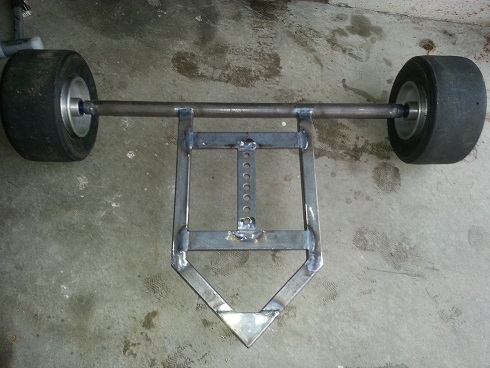

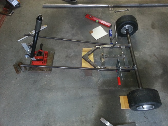

So heute habe ich mal weiter gemacht :D
Rahmen wurde fast fertig :) muss nur noch verschweißt und lackiert werden :mrgreen:
Was meint ihr?

Beitragvon JUST DRIFT » Fr 20. Sep 2013, 23:30
Schaut doch schon sehr gut aus. Wünschte ich wäre schon so weit. Werde morgen mal Anfangen mit Rahmen biegen, hoffe ich vergess den Foto nicht.
Hast echt schön gemacht, auch die Aufnahme für den Sitz ist gut gelöst.
Kurve sonst nix
