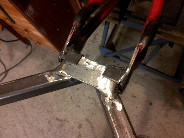

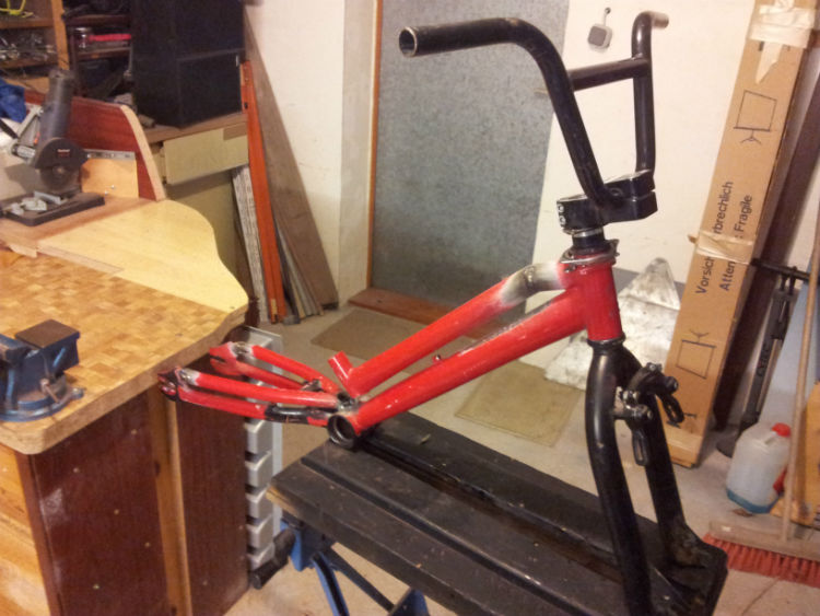

Also mal schöne Grüße aus dem leider ziemlich flachen Niederösterreich :D ich hab in den letzten Monaten mein erstes Trike gebaut:
Ausgang war mal ein alter BMX Rahmen mit sonstige BMX Teile.
Anforderung war, dass es zerlegbar sein soll, damit es in mein Auto passt --> Steckverbindung im nachhinein gesehen schlecht gelöst :/
teils umgeschweißter Rahmen
2013-01-07 22.26.18-w750-h750.jpg (78.85 KiB) 4686-mal betrachtet

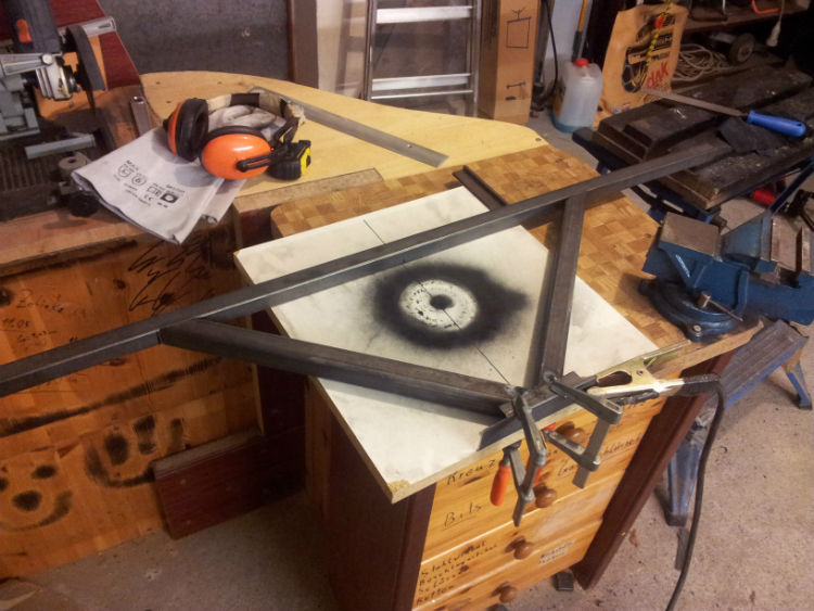

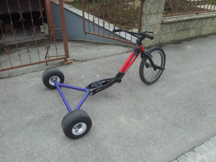

Für den Hinterteil dachte ich mir eben so ein Dreieck:
Hinterteil 1
2013-03-31 20.36.18-w750-h750.jpg (86.62 KiB) 4686-mal betrachtet

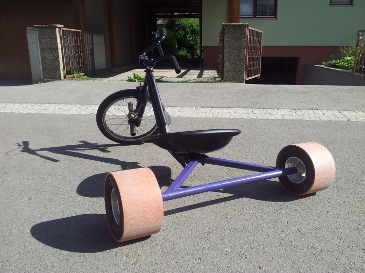

Hier trotzdem nochmal das Trike mit Reifen aber ohne Sitz:
v1 ohne Sitz
2013-04-06 16.22.51-w750-h750.jpg (87.85 KiB) 4686-mal betrachtet

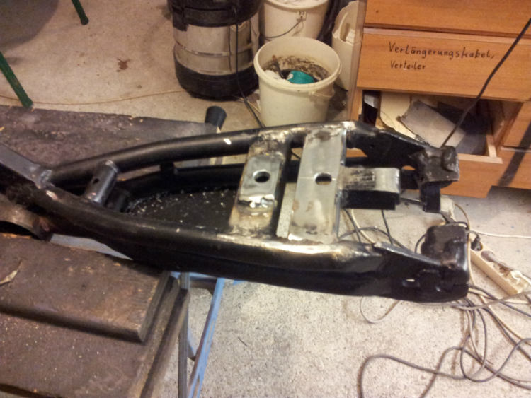

Beim Sitz hab ich mich dann eben für den bekannten Traktorsitz von eBay entschieden und wiedermal was gelernt: Teile vorher besorgen, dann überlegen :D die Aufnahme dafür durfte ich 3 mal machen weil ich die genauen Maße noch nicht hatte^^
Es ist dann irgendwas in der Richtung daraus geworden:
Sitzbefestigung
2013-04-09 21.40.01-w750-h750.jpg (75.87 KiB) 4686-mal betrachtet

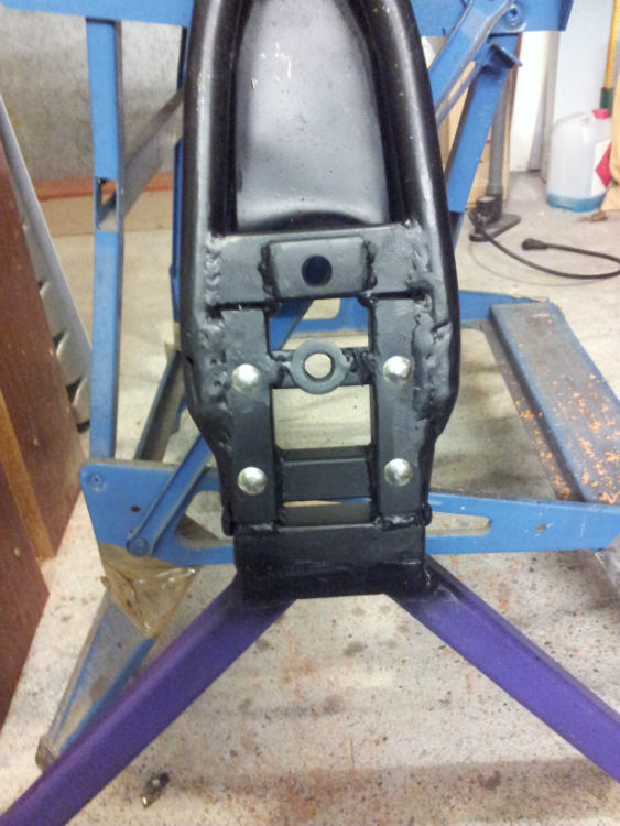

Um das ganze nich zu lang zu machen -> hab mir das stecksystem neu gemacht aus 2 Stück 35x15x2mm Rechteckrohren welche in 2 Stück 40x20x2mm Rohre geschoben werden. diese dann mit (vorerst 4) Schrauben verschraubt und es hat gehalten :)
Steck_neu
2013-04-16 21.26.50-w750-h750.jpg (75.85 KiB) 4686-mal betrachtet

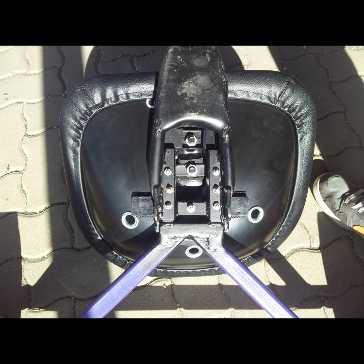

Um die Auflagefläche des Sitzes noch zu erhöhen hab ich noch ein 4mm dickes Stahlstück quer genommen (sieht man eventuell in Bild):
Steck_neu_unten
2013-05-20 16.41.12.jpg (116.26 KiB) 4686-mal betrachtet

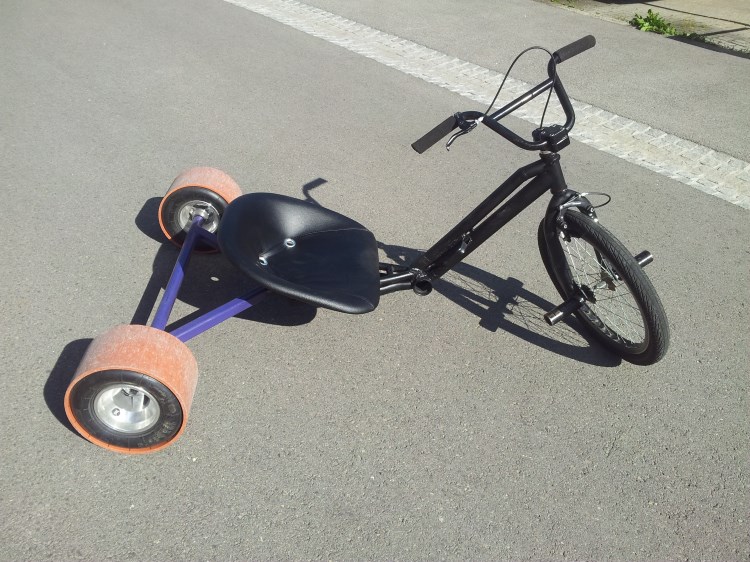

Fertig lackiert und mit Kunststoffrohre:
Fertig_1
2013-05-20 16.39.55.jpg (133.13 KiB) 4686-mal betrachtet
Fertig_hinten
2013-05-20 16.40.34.jpg (126.95 KiB) 4686-mal betrachtet
Fährt sich gut, macht echt spaß :D auf 2 Rädern fahren geht auch super, ganze Drift-Drehungen schaffe ich nur irgendwie leider nicht... kann es sein dass der Lenkwinkel zu steil ist dafür?
und großes Problem: die Bremse kann nichts. :( daher mag ich vorerst keine steileren Strecken fahren..
