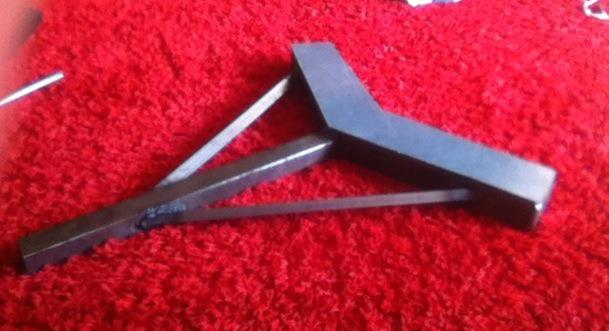

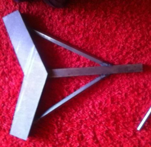

Ich habe jetzt endlich mit Trike No.2 angefangen, hier schon mal die ersten Bilder vom Rahmen :D
Von oben.
Die Hinterachse sollte eigentlich abnehmbar werden, war mir aber dann doch zu instabil...

sieht hinten sehr massiv :-) was wiegt das teil?^^
vom design her cool

Beitragvon nizudemk » Mo 8. Okt 2012, 07:08
Der Rahmen wiegt 5,5 kg. Die Hinterachse ist nur mit nem Blech abgedeckt ;)

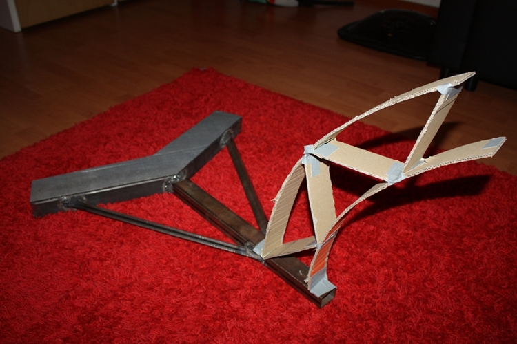

Ich habe jetzt nach der Winterpause mal an meinem Trike weiter gebaut :)
Hier der Hauptteil. Ich hab die Hauptstange mal aus Pappe gebastelt.

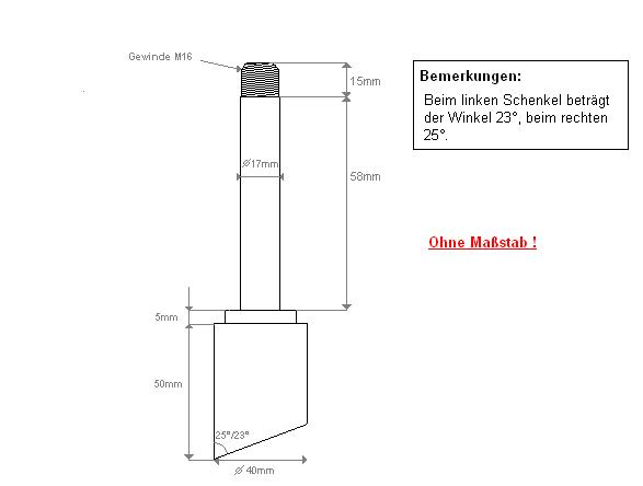

Die Achsschenkel muss ich erst noch drehen lassen :)
Technische Zeichnung Achsschenkel.jpg (16.54 KiB) 10875-mal betrachtet

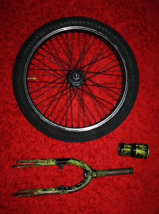

Die Gabel und den Vorderreifen hatte ich noch von meinem alten Trike.

Beitragvon PhilLupus » Sa 1. Jun 2013, 17:44
nizudemk hat geschrieben:Die Gabel und den Vorderreifen hatte ich noch von meinem alten Trike.
Hey woher hast du die Nabe?
