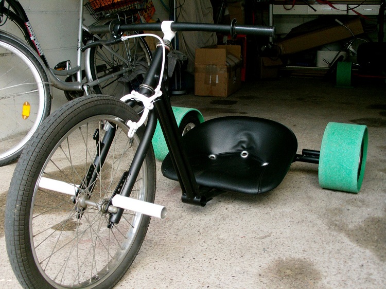

Hallo zusammen :)

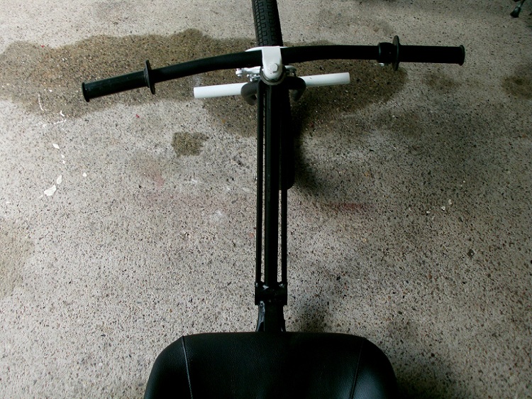

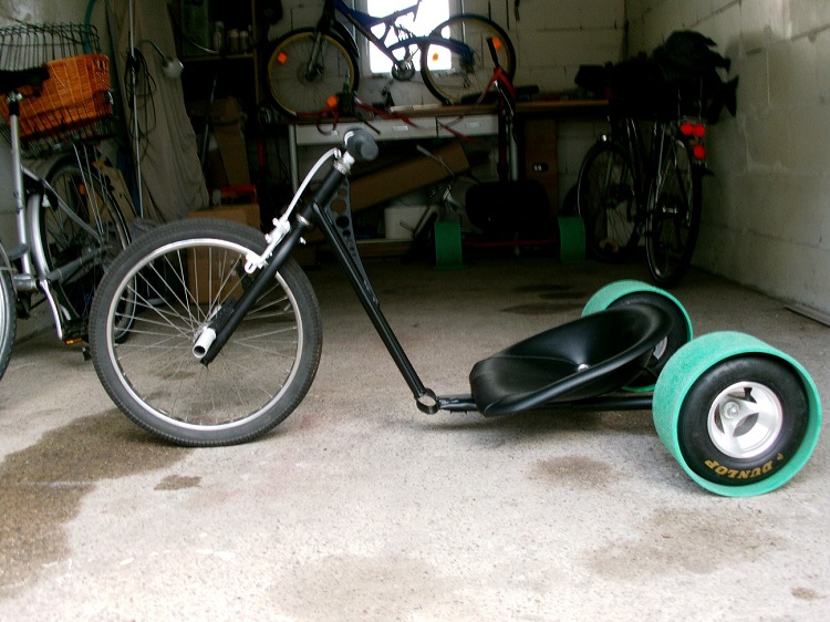

habe endlich wieder Internet und kann nun mein Trike hier Vorstellen :D
Chad's Trike.jpg (191.17 KiB) 7411-mal betrachtet
Chad's Trike 2.jpg (166.73 KiB) 7411-mal betrachtet
Chad's Trike 3.jpg (229.23 KiB) 7411-mal betrachtet

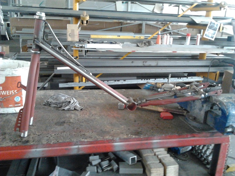

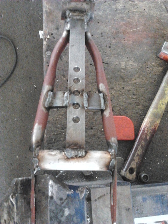

Ich habe leider kein Foto von dem BMX gemacht. Ich habe den Rahmen so weit zerlegt das ich nur noch Unterrohr, Steuerrohr und hintere Radaufnahme übrig behalten habe.

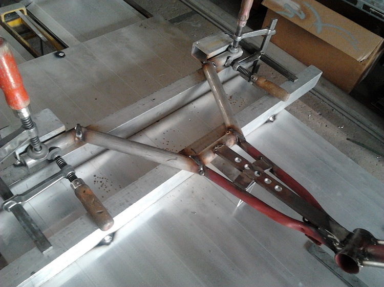

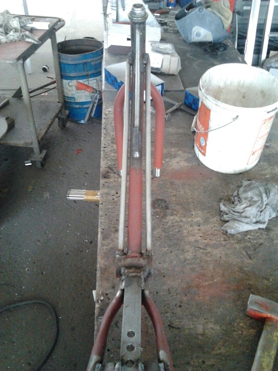

Aus 10mm Stahl habe ich dann die Verstärkungsstrebe für das Steuerrohr gemacht. Diese habe ich dann zwischen Unterrohr und Steuerrohr eingeschweißt.
Am Unterrohr habe ich noch links und Rechts 10mm Starke V2A Streben angebracht.
Als Halterung für den Sitz habe ich einfach ein 12mm Flachstahl eingeschweißt und mit Löchern in mehreren Sitzpositionen versehen.
Beim Hinterbau habe ich mich für eine V-Form entschieden um den Schwerpunkt mehr zur mitte zu verlagern. Als Material habe ich 30x10 V2A Rundrohr genommen.

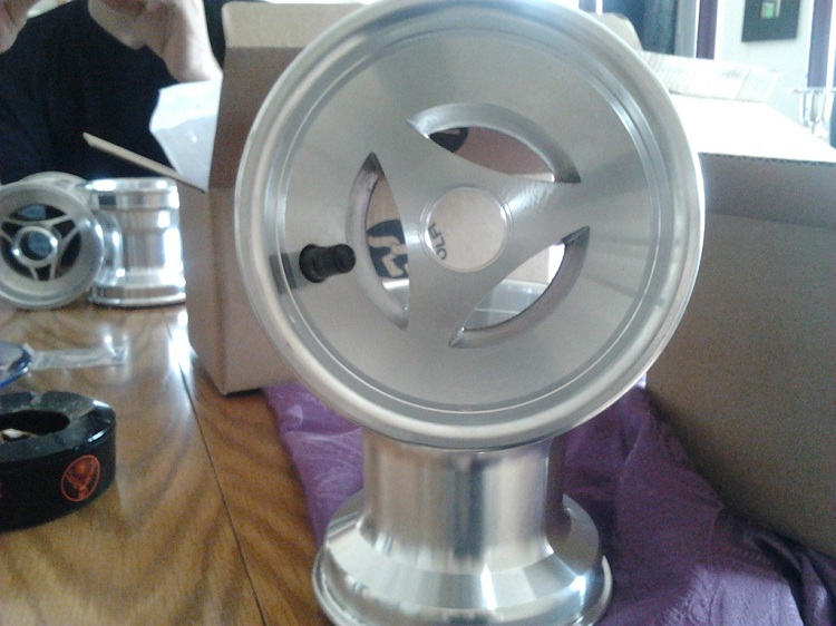

Die Felgen gibt es unter:
http://www.keep-racing.de/product_info. ... -17mm.html

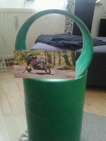

Die dazu passenden Reifen haben wir bei uns an einer Kartbahn für umsonst bekommen. Die sind halt stark abgenutzt aber da sie ja keinen Bodenkontakt haben ist das egal ;)

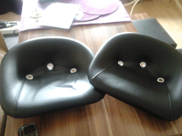

Die Sitze gibt es z.B. bei ebay
Die Rutschies haben wir bei http://www.spleenworks.com/ bestellt.
