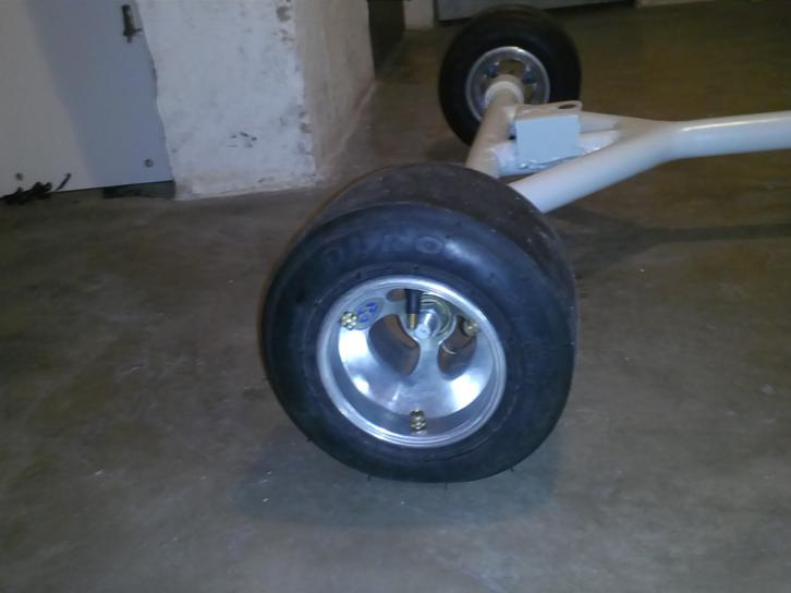

-Kartreifen von der Kartbahn
-Kartfelgen sind auch schon auf dem weg

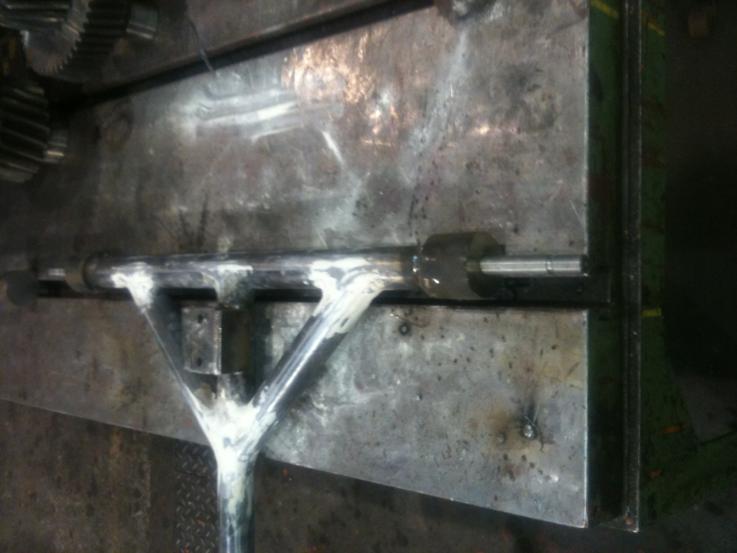

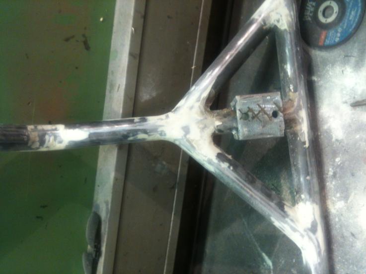

Ich habe mich entschlossen den rahmen aus 42mm starken Rohr mit einer Wandung von 6mm zu bauen, vielleicht etwas massiv
aber ich bin auch nicht der schmalste
Verbesserungsvorschläge sowie Tipps nehme ich gerne entgegen
hier sind die ersten ergebnisse
hier sieht man die Wandung
es ist aber noch viel zu tun
alle nähte sauber geflext und verspachtelt damit man nicht sieht das ich nicht Schweißen kann ;)

und eine achse brauch das trike ja auch

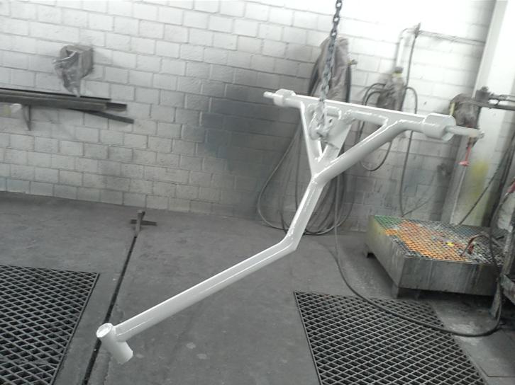

jetzt fehlt noch das Steuerrohr, ich hoffe das ich es heute fertig bekomme.
Dann kann der maler das ding grundieren

ja eine Lösung wäre ein 40er rohr mit 3mm wandung und einem 1 1/8 zoll steuersatz + passende gabel
ich habe ja zwei bmx liegen welche einen 1zoll steuersatz haben also war diese lösung für mich nicht so passend weil ich ja die gabel mit noch gutem steuersatz habe, und auch benutzen möchte.... ich habe das 42er rohr mit 6mm wandung auf 32,5mm ausgedreht so das der vorhandene steuersatz reinpasst das rohr habe ich auf 100mm länge gedreht damit hat es das gleiche Maß wie das bmx Steuerrohr....

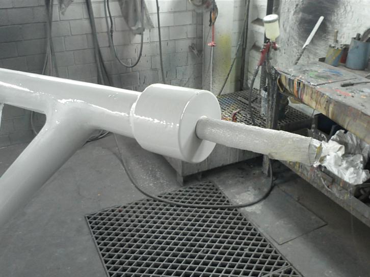

heute konnte ich das Steuerrohr anschweißen und morgen wird der rahmen vom hauseigenen lackierer grundiert :))

hehe ja wenn ich den rahmen home haben wiege ich ihn mal aber ich glaube mit 15 wird knapp, heute ist er schonmal fertig grundiert und morgen lackieren :)

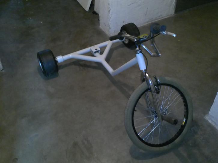

Beitragvon bias.88 » Sa 16. Jun 2012, 13:03

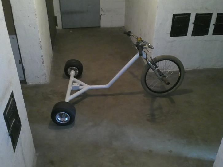

ok der rahmen ist mit 14,3 kilo nicht der leichteste geworden :)
wollte ihn ja in der arbeit noch schwarz lackieren lassen aber der lacker hatte keine zeit :(

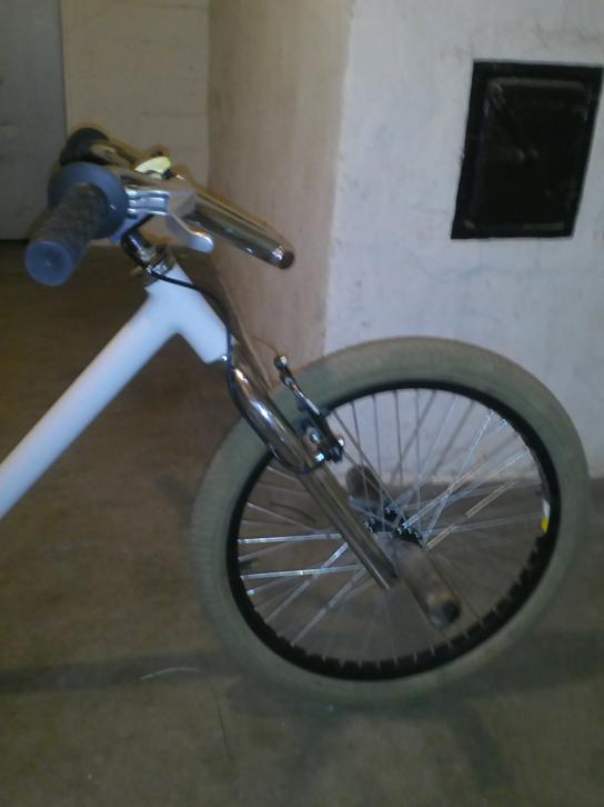

aber ich konnte heute morgen nicht still sitzen und habe das was ich habe schonmal zusammengebaut
hier die ergebnisse
brauche noch einen anderen lenker aber vorerst muss der reichen
wen es interessiert, es sind ca.40°

Beitragvon Rockatansky » Sa 16. Jun 2012, 13:48
Kacke 700g daneben ;)
Also den Panzer macht so schnell einer platt.
