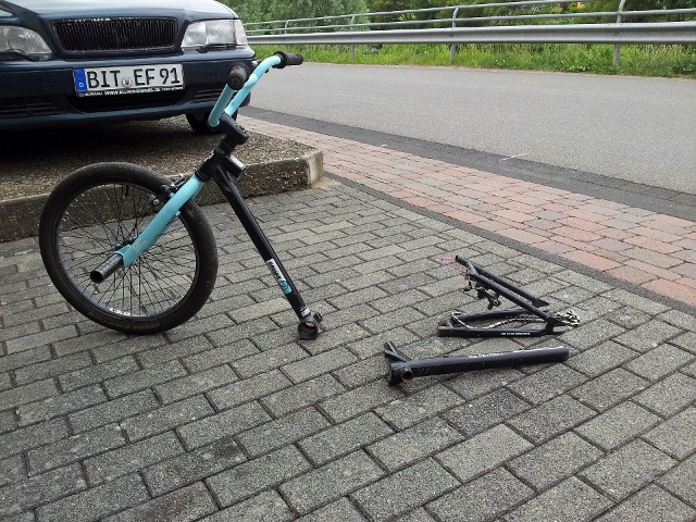

So jetzt zu meinem Umbau.
Erstmal das Bmx zerschnitten.
182812_246086502159013_280746195_n (640x480).jpg (289.71 KiB) 17096-mal betrachtet

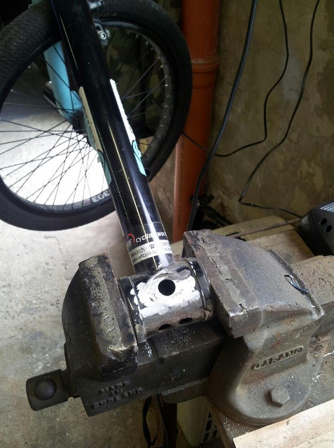

Beitragvon Daniel Schranck » So 3. Jun 2012, 16:58
Die Anschweissstellen gesäubert
600403_246608275440169_2011152205_n (477x640).jpg (202.11 KiB) 17095-mal betrachtet

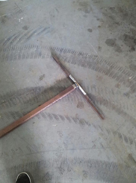

Achse zusammen geschweisst
252736_246617718772558_1623099128_n (477x640).jpg (165.29 KiB) 17095-mal betrachtet

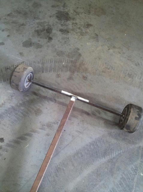

Beitragvon Daniel Schranck » So 3. Jun 2012, 17:00
Achse vervollständigt mit selbstgelagerten Kartfelgen und Achsstifte
217828_246645682103095_1514781404_n (477x640).jpg (171.52 KiB) 17094-mal betrachtet

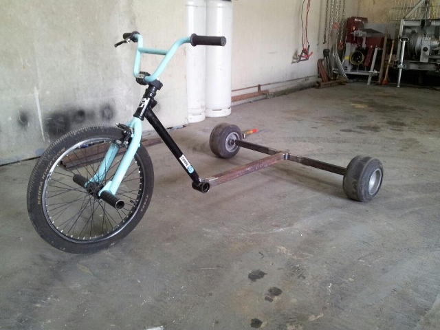

Achse und Bmx zusammen geschweisst
551262_246665385434458_793535849_n (640x480).jpg (180.31 KiB) 17093-mal betrachtet

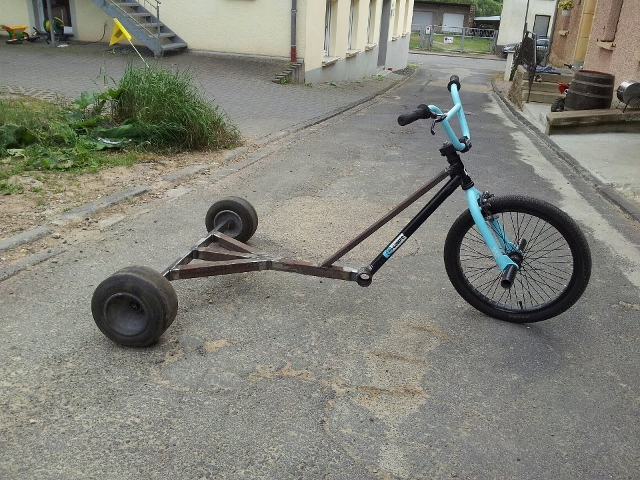

Beitragvon Daniel Schranck » So 3. Jun 2012, 17:04
Komplett verstrebt da kann jetzt nix mehr passieren
206052_246698005431196_306769629_n (640x480).jpg (265.81 KiB) 17093-mal betrachtet

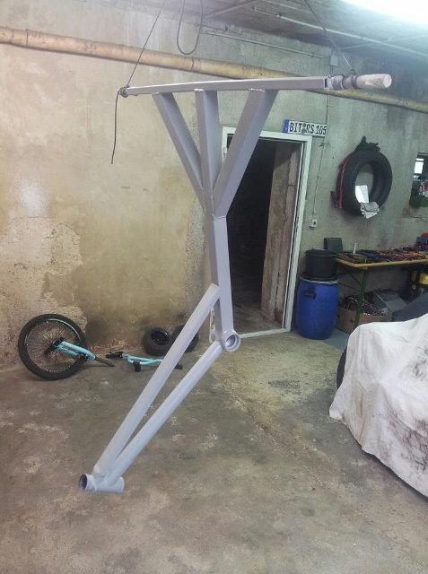

Beitragvon Daniel Schranck » So 3. Jun 2012, 17:07
Und heute hab ich den Rahmen grundiert
380326_396362937082231_1065737304_n (477x640).jpg (184.39 KiB) 17092-mal betrachtet

Beitragvon fluchi5 » So 3. Jun 2012, 17:10
gute arbeit! sieht echt gut aus!
Re: GT Drift-Trike
Beitragvon Daniel Schranck » So 3. Jun 2012, 17:12
Danke ist ein bisschen gross geworden doch bei 1,87m und 110 kg braucht man was grösseres :lol:

Beitragvon fluchi5 » So 3. Jun 2012, 17:18
das sind normale kartreifn oder?!
