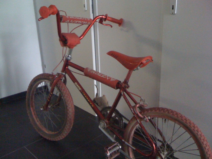

Am letzten Montag war der Baubeginn unserer Drift-Machine.
Rahmen wurde zugeschnitten, Sitz besorgt und mit den Rädern begonnen.
Ausgangsbasis
Foto 22.05.12 17 09 24.jpg (126.89 KiB) 15907-mal betrachtet

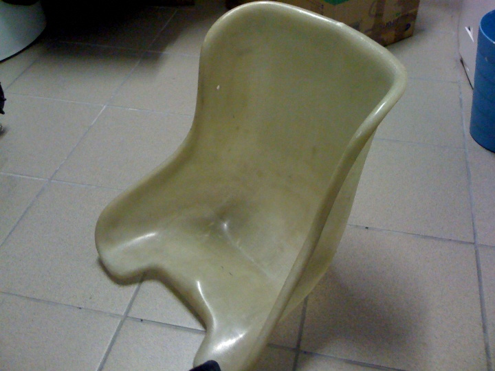

Kart-Sitz
Foto 22.05.12 17 10 38.jpg (112.31 KiB) 15907-mal betrachtet

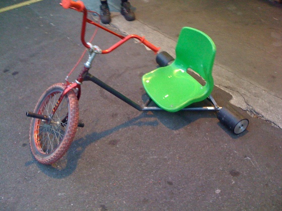

Beitragvon alex » So 10. Jun 2012, 11:06

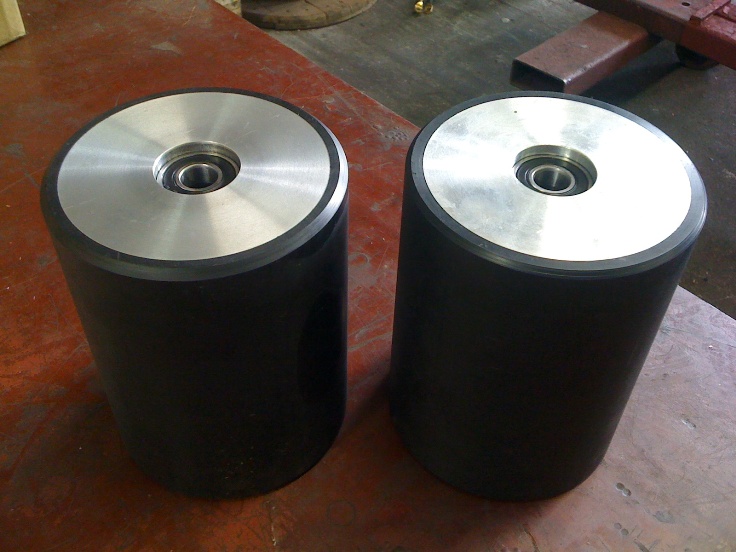

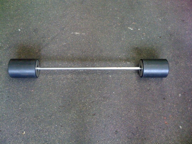

Räder und Achse sind auch fertig geworden.
Die Achse ist genau 100 cm und die Räder haben einen Durchmesser von 20 cm.
Foto 07.06.12 17 38 30.jpg (126.16 KiB) 15827-mal betrachtet
Foto 07.06.12 17 49 42.jpg (201.1 KiB) 15827-mal betrachtet

Re: Drift-machine
Beitragvon Rockatansky » So 10. Jun 2012, 11:29
Leck Arsch die Hinterräder sind ja goil wie hast du die gemacht ?
Re: Drift-machine
Beitragvon alex » So 10. Jun 2012, 22:57
Danke - die Hinterräder hat ein Freund von mir gemacht:
aus Alu gedrehte Scheiben mit eingepassten Lagerstellen.
Die Scheiben in die schwarzen Rohre eingepresst und verklebt.
alex
Posts: 21
Registriert: Mi 9. Mai 2012, 12:11
Re: Drift-machine
Beitragvon Rockatansky » Mo 11. Jun 2012, 20:31
Coole sache so ne idee hatte ich auch schon habs dann aber verworfen und bin auf Kartfelgen umgestiegen.
Wenns jetzt auch noch beim Fahren hällt TOP arbeit !!!
Re: Drift-machine

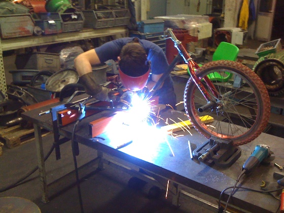

Beitragvon alex » Di 12. Jun 2012, 18:59
Genau - hoffe auch dass alles hält! Die erste Testfahrt wirds zeigen :)
Jetzt gehts noch ans Rahmen schweißen.

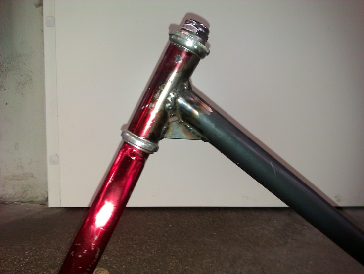

Beitragvon alex » Mi 20. Jun 2012, 17:56
Rahmen im vorderen Bereich verstärken

Re: Drift-machine
Beitragvon Babbe » Mi 20. Jun 2012, 19:03
Sieht net schlecht aus aber hat bissel gestunlken beim schweißen?
Viel Lack haste ja net abgemacht?

Beitragvon alex » Sa 23. Jun 2012, 11:39
Rahmen fertig geschweißt - die Räder sind im Verhältniss zum Trike ein bisschen klein ausgefallen.
Aber nach den ersten Testfahrten sehr gut fahrbar. Die schwarzen Rohre sind etwas weich - somit werden die Hinterreifen nicht sehr lange halten.

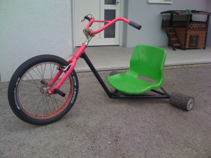

Beitragvon alex » Mi 25. Jul 2012, 11:04
fertig lackiert
Foto 10.07.12 16 00 59.jpg (138.32 KiB) 15549-mal betrachtet
