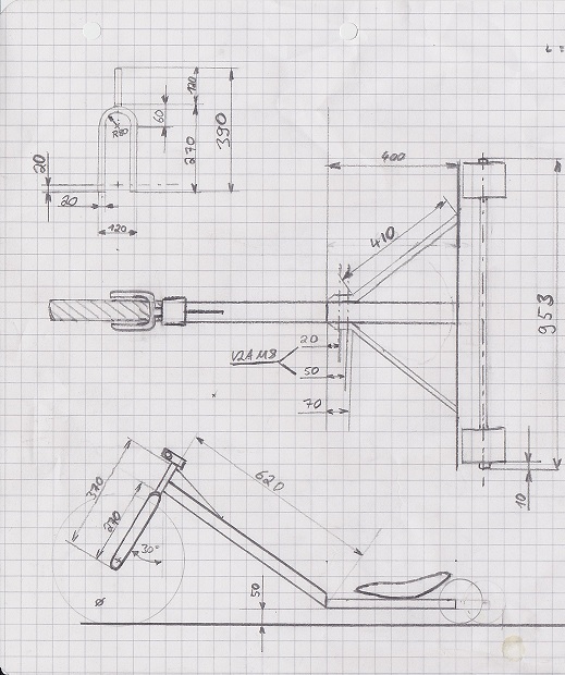

als ich neulich bei Galileo das erste mal etwas von Trike drifting gesehen habe, war mir sofort klar dass ich das auch machen will :) Habe sofort im Inet nach geschaut wie man sich ein Drift Trike baut..... eigentlich ist es ja ganz einfach. Ein BMX, eine Hinterachse und zwei Go Kart Räder......zu blöd ich hab auf die schnelle nix davon auftreiben können. Also hab ich mir gedacht bis ich alles zusammen habe bastel ich mir eins komplett selbst. Ich habe mir dann ein paar Gedanken gemacht und auf dem Papier festgehalten :)

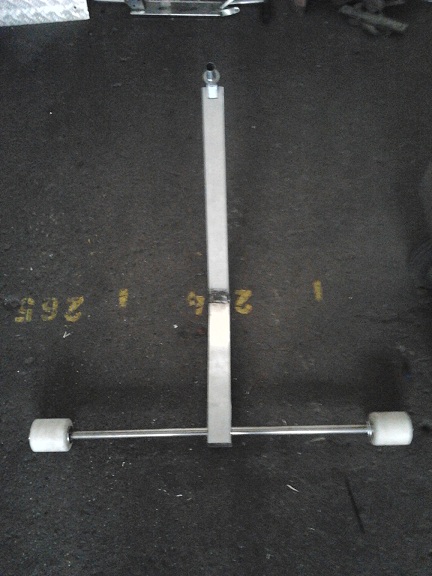

Bin dann auch direkt mit dem Bau von Rahmen und achse angefangen.
rahmen und hinter achse.jpg (105.63 KiB) 14803-mal betrachtet

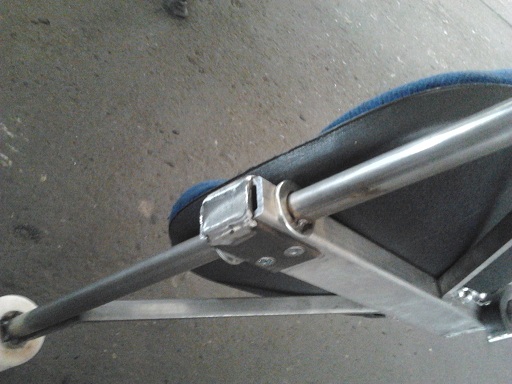

Das Grundrohr habe ich aus einem Aluminiumprofil 60x30x6 geschweißt. Für die Hinterachse habe ich ein V2A Rohr 25x2.5 verwendet.
Ich lasse die Achse durch mein Rahmenprofil laufen. Aus diesem Grund musste ich das Rahmenprofil im Bereich der Hinterachse verstärken. Hierzu habe ich 5mm starken V2A angebracht. Um der Achse die nötige Stabilität zu verschaffen habe ich dann links und rechts je eine strebe aus V2A 20x8 angebracht.

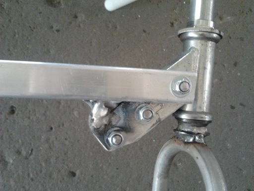

Das Lenklager habe ich von einem Scooter... diese Kinderroller mit Skate Rädern ;) Not macht erfinderisch :lol:
lenkung und gabel.jpg (94.3 KiB) 14803-mal betrachtet

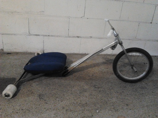

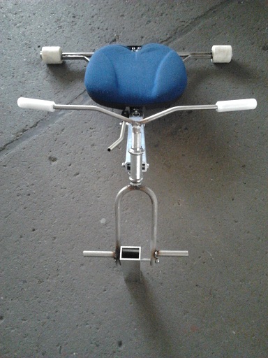

Den Lenker habe ich aus 8mm V2A Vollmaterial gebogen und die Gabel + Pegs aus V2A Rohr 20x5. Der Sitz ist die Rückenlehne von meinem alten Computerstuhl :D Es hat sich aber schon herausgestellt dass der nicht genug Seitenhalt bietet.
Als Vorderrad habe ich mir ein 16'' Fahrrad Rad besorgt. Die hinterräder die auf dem Bild zu sehen sind waren Vollplastikrollen ohne Lager :lol: Viel zu klein :lol: bin an jedem Kieselsteinchen stehen geblieben und als ich dann doch mal Geschwindigkeit drauf bekommen habe sind die Rollen Festgeschmolzen :lol: Hätte ich mir auch denken können :lol: im Moment habe ich gelagerte Vollplastikrollen mit einem Durchmesser von 16cm und einer Breite von 7cm. Die sind schon mal wesentlich besser. Aber das ist wie gesagt nur eine Übergangslösung bis ich vernünftige Kartreifen habe.

Also ich würde an deiner stelle auf jeden fall die Hinterachse Dicker machen 25x2,5 ist auf die weite mit sicherheit zu schwach.

Und ein sitz mit etwas seitenhalt waere auch was ;)

Rockatansky hat geschrieben:Also ich würde an deiner stelle auf jeden fall die Hinterachse Dicker machen 25x2,5 ist auf die weite mit sicherheit zu schwach.
Habe ich mir auch schon gedacht. Aber mit der Verstärkung im Bereich vor den Rädern macht es beim fahren auf jeden Fall einen soliden Eindruck.

wassup? hat geschrieben:Und ein sitz mit etwas seitenhalt waere auch was ;)
Ja meine rede ;)

Deine Verstärkungring hat in der Vertikalen keinerlei wirkung (belastung von Oben/Unten)
Re: Chad's Trike bau Tagebuch
Beitragvon Chad » Fr 25. Mai 2012, 01:07
[quote="Rockatansky"]Deine Verstärkungring hat in der Vertikalen keinerlei wirkung (belastung von Oben/Unten)
Gruß[/quote
Verstärkungsring?? :?
Meinst du die Unterlegscheibe?? Die ist nur ein Überbleibsel von den Plastik Rollen.
Ich meinte mit Verstärkung das ich die Querverstrebungen noch 10cm angeschweißt habe.
