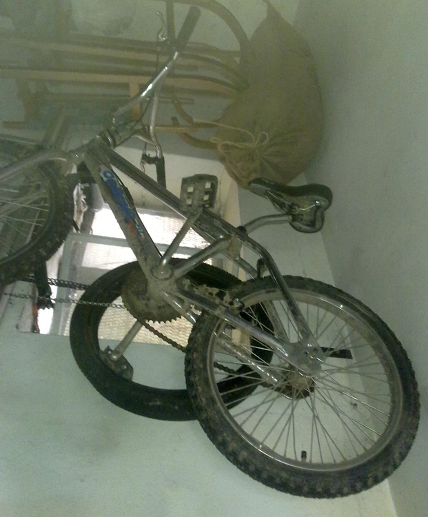

Servus Leute!
Ich wollte mir auch ein Drift Trike bauen.!
Habe mich mal umgeschaut nach BMX - Bikes & mein Kumpel
hat mir seins Angeboten.
Würd gerne mal wissen ob das "tauglich" ist.
& Wenn ja was ich dafür "bezahlen" sollte, er soll ja schon ein paar € dafür bekommen ;)

Tauglich auf jeden Fall, zumindest so wie ich es auf dem bild erkennen kann.
Da ich jetzt nicht weiß wie verrostet es ist, würde ich mal 20€ + - 10€ tippen.
Natürlich liegt das immer noch an dir, aber ich gehe mal davon aus das du so wenig wie möglich zahlen willst.
Wer will das nicht. Frag ihn doch mal was er haben wollen würde, und im Notfall verhandelst du mit Ihm.
Regeln beim verhandeln
Hälfte vom Preis des Verkäufers ansetzten und max auf 75% hoch handeln lassen.
Funktioniert bei gebrauchten Sachen, jedoch sollte man auch fair bleiben, wenn er dir das BMX für 15€ anbietet kannst vielleicht noch auf max 10 runter handeln, sonst wird man sehr dreist.
Aber so allem in Allem, sieht es ganz passabel aus.

Update: Der Käufer will 50€ haben.
Ist das zu viel ? Mir sagt die Marke nichts,
liegt wohl daran, das ich keine Ahnung von der Materie haben.
Er hat 4 Pegs mit beiliegen.
An sich ist das Bike top in Schuss.
Was sagt ihr ?

Hab viele BMX auch in Ebay etc für den Preis gesehen. Ferndiagnosen sind schlecht, aber wenn du sagst es ist top und du musst nichts lackieren, wobei wenn du es abflext, du dort offene unlackierte Stellen hast, und du selber diesen Preis zahlen willst, ist es ok.
Aber mal Kurz was du brauchst:
Rahmen
Gabel
Vorderrad
Lenker
(Pegs vielleicht noch, wobei es hier auch Rohre tun, die du anschraubst / brauchen nicht mal ein Gewinde, ist ja an der achse vom Vorderrad)
Ist nun die Überlegung, altes halbes BMX irgendwoher, oder dein Kollegen runterhandeln.
50€ würde ich zumindest nicht direkt zahlen. Verhandel und versuch ihn auch 30 runterzuhandeln, vielleicht hast du ja Erfolg.
