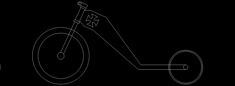

So ich hab jetzt mal ein grobes Konzept gezeichnet wie mein Trike aussehen soll.

So hier das Konzept.
xxx (Kopie).jpeg (18.6 KiB) 52587-mal betrachtet
Re: Custom Trike aus Edelstahl
Beitragvon Beere » Fr 11. Mai 2012, 21:37
Zeichnung sieht ja schon mal ziemlich cool aus. Bin gespannt wie das Endergebnis ausschauen wird.
Hat irgendwie ein bisschen was von ner Harley.
