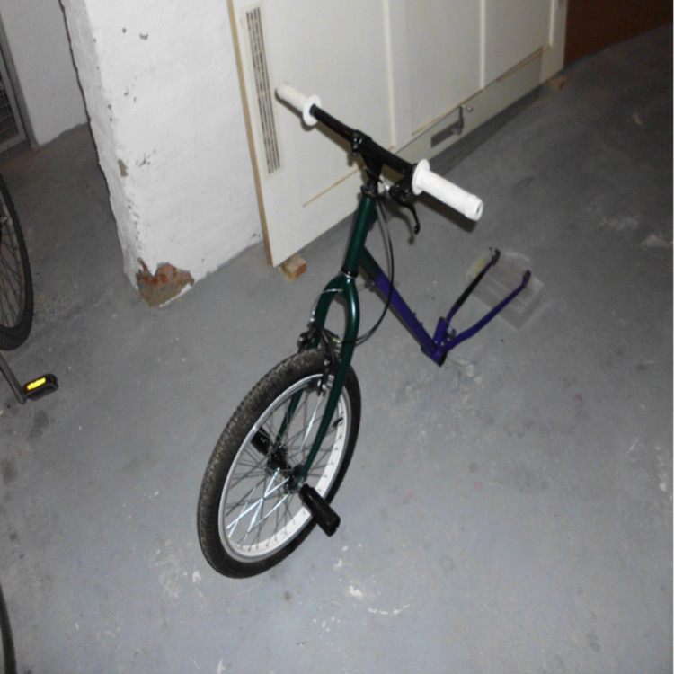

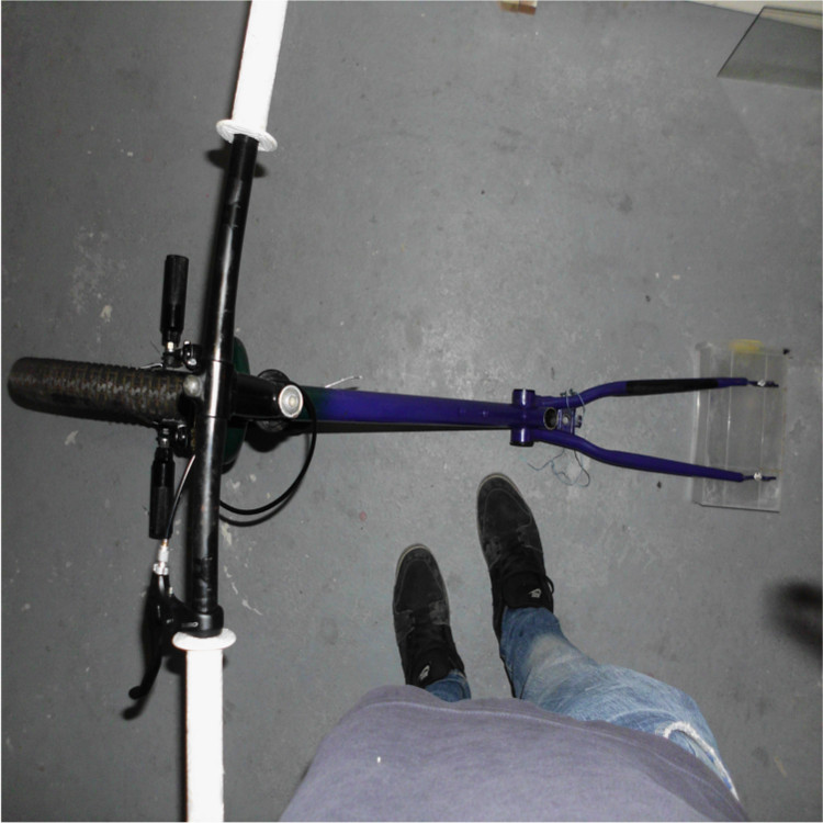

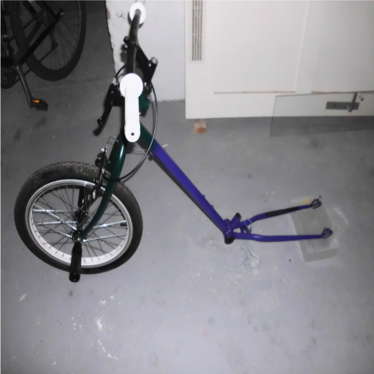

Hey leute,
so ist der stand der dinge bis jetzt ich hab leider nicht alles dokumentier was ich gemacht habe da es mir erst im nachhinein aufgefallen ist dafür schonmal Sorry :D
Trike 2.jpg (77.22 KiB) 14721-mal betrachtet
Trike 5.jpg (104 KiB) 14721-mal betrachtet
Die bremse, packs und das vorderrad sowie die griffe sind von meinem bmx der rest ist vom zersegten fahrrad.
Trike 3.jpg (124.2 KiB) 14721-mal betrachtet

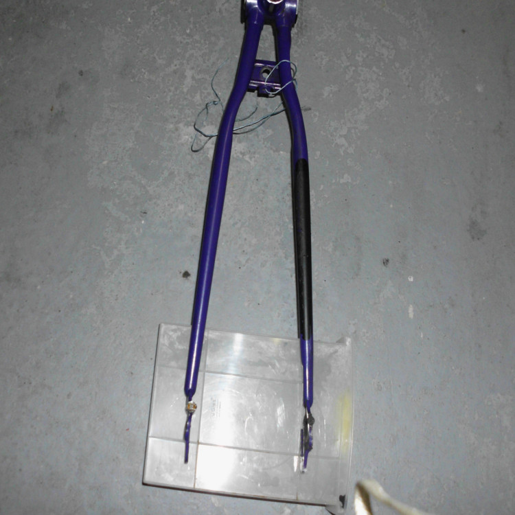

Hinten werde ich warscheinlich eine achskonstruktion aus einem winkeleisen und zwei kuzen achsen anschweißen.
Trike 4.jpg (114.07 KiB) 14721-mal betrachtet
so nun wisst ihr wie weit ich bin ich würde mich über konstruktive kritik sehr freuen.

Also leute ich habe lange übelegt und gebastelt und bin zu dem entschluss gekommen das diese konstruktion mit dem fahrradrahmen zu instabil ist und hab mir schlussendlich einen alten big wheeler rahmen vom nachbarn geholt in den ich dann den lenkkopf von fahrrad eingeschweißt habe damit ich die fahrradgabel nutzen kann (fahradgabel von den bildern). Dann hab ich hinten zwei kurze achsen angeschweißt und mir sackkarrenräder besorgt die passen und alles mit einem splint und unterlegscheiben befestigt. Die erste probefahrt ohne pvc rohre verlief gut ( ich hab mich mit 40 hinter nem roller herziehen lassen) :D Bilder folgen ich hab in meiner Schaffensextase vergessen bilder zu machen aber das fertige stell ich demnächst rein.
