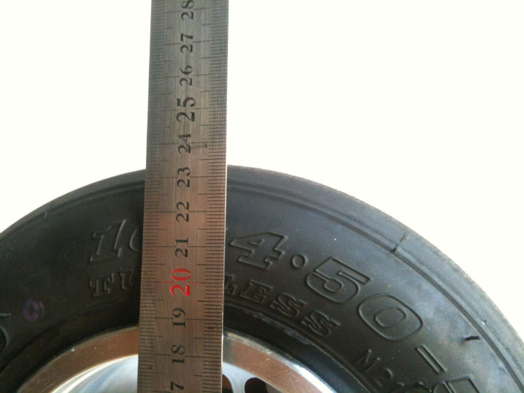

Hääää? versteh ich absolut nicht. Hier mal Bilder von einem abgefahrenen(!) 10x 4,5 - 5 Dunlop Kart Vorderreifen, auf Felge, stramm aufgepumpt.
@Janeisklar: Habt ihr andere Reifen oder warum passt das nicht? Was ist denn das Innenmaß von eurem Rohr?
@flo89 Wäre ja blöd, wenn Spleenworks Schlappen für Bambini-Reifen verkaufen würde!
